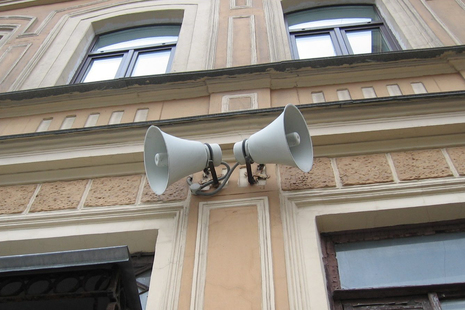

но тем не менее эти системы (магистрали) поддерживают, и не слабые тендеры проводят на закупку трансляционного оборудования (будет актуально в эпоху отключения электричества и интернета, быть может, но это не точно) вероятно единственный какой то смысл этих линий, лишь питать рупорные громкоговорители на домах в городах (они тоже подключены напрямую к линии, прямо к 240, это в Питере)
