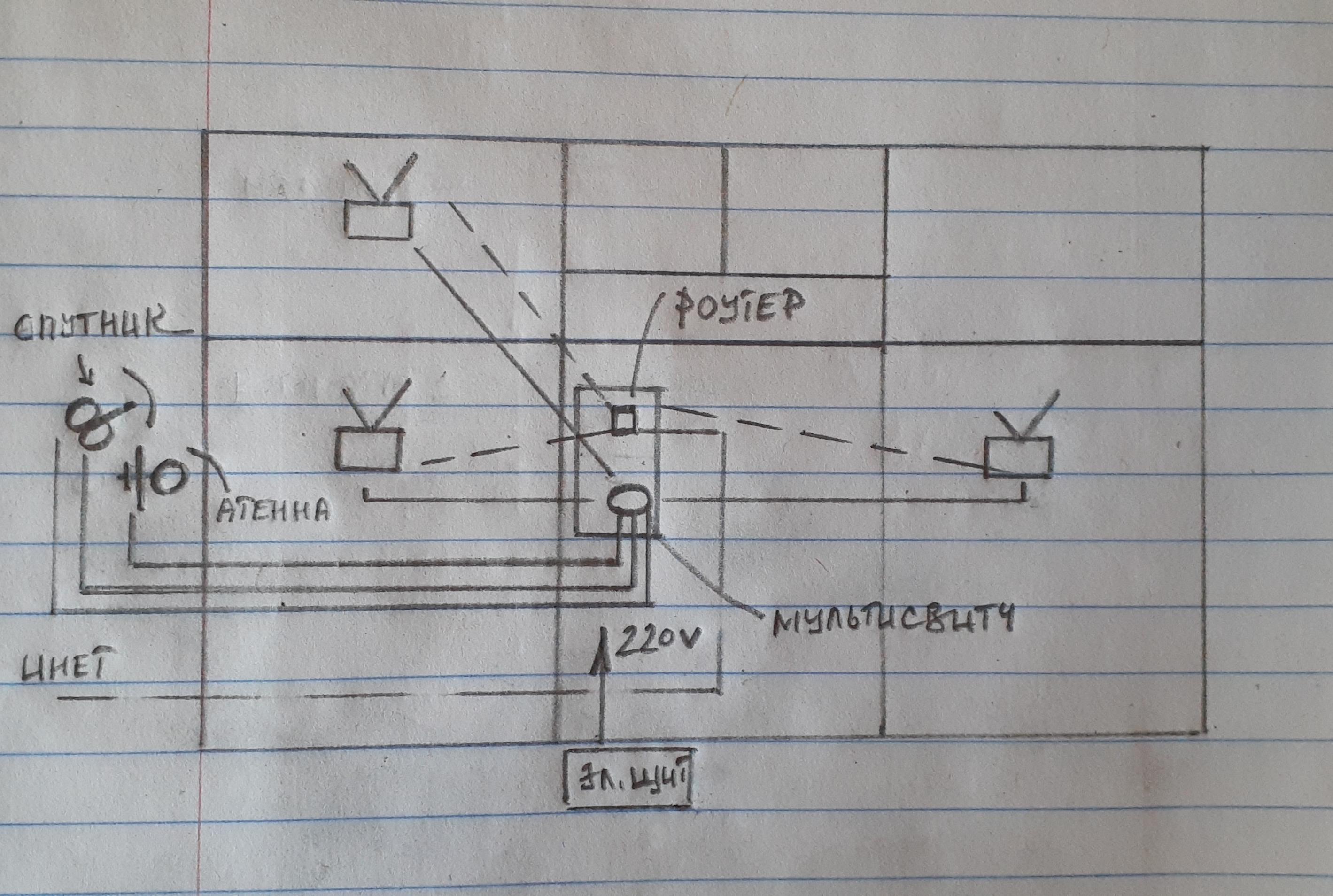

Ура, картинку можно вставить))
Роутер будет установлен в центре квартиры в слаботочном щите. В роутер приходит кабель с крыши через окно без соединений. Далее из роутера идет кабель по телевизорам и может быть на один комп.
С тарелки идет два провода в мультисвитч и один провод с простой антенны. Далее из мультисвитча идут провода по телевизорам.
Так мне обьяснил мастер. Т.е. на каждом телевизоре можно будет подключить спутник или цифровое телевиденье.
Кроме этого хочу из этажного щитка кинуть коаксиальный кабель кабельного телевиденья, чтоб потом можно было при необходимости подключить.
Я так понял, что мультисвитч совмещает в себе сигнал с тарелки и с простой антенны. Т.е. можно кинуть один кабель к телевизору, а там выбирать, что смотреть тарелку или простою антенну.

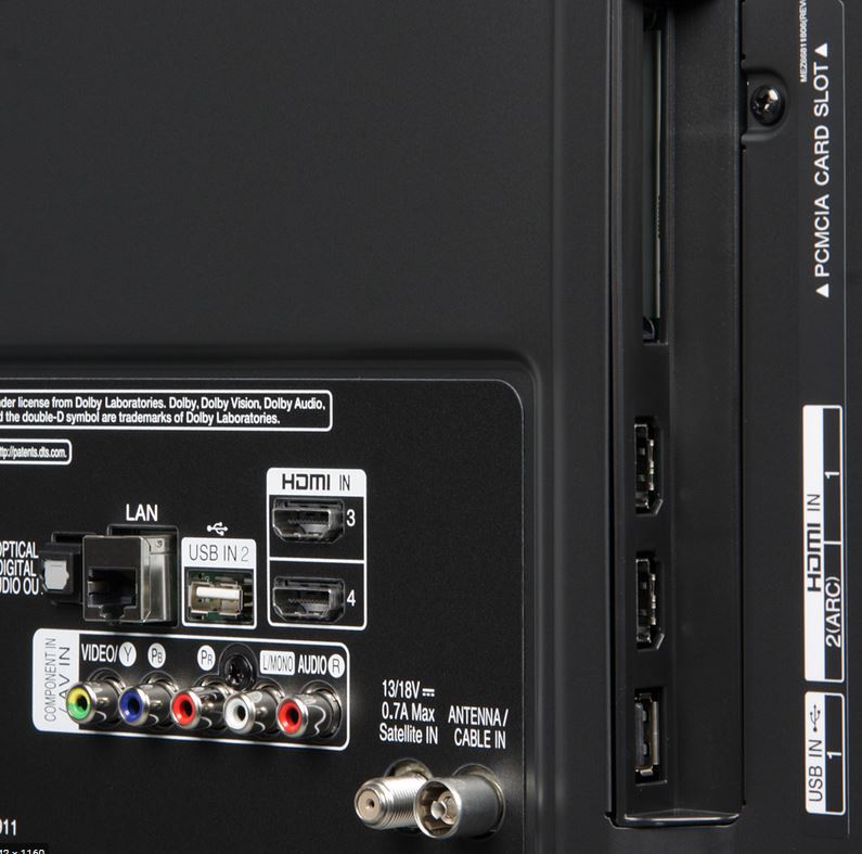

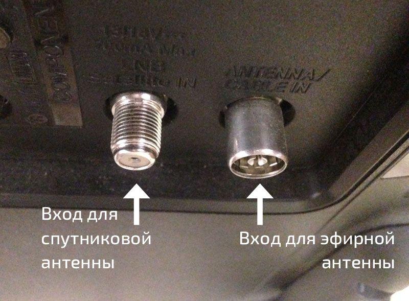

вот с этого и надо начинать. ЛИКБЕЗ. На фото антенные входы телевизоров Samsung и LG со спутниковыми преемниками:
Видите сколько антенных входов? Верно. Два. Один со спутника, другой с кабеля или уличной антенны. И они разные. Входов два, а вы планируете от мульти свитча к телевизорам тянуть один провод, в котором "смешаны" сигналы. И куда его подключить? На вход спутника? Так не будет работать прием с обычной антенны или кабеля. И наоборот.
Надеюсь, это понятно.
Вторая часть «Армизонского балета». У спутникового НТВ+ бОльшая часть каналов платная. И закодированная. Для их просмотра нужен декодер. В телевизорах предусмотрены слоты (щели) куда можно вставить модуль CAM и в него смарт-карту с подпиской. Но показывать будет только тот телевизор, в который вставлена смарт-карта. Вам или придется бегать переставлять карточки или приобретать три модуля и оформлять несколько подписок (покупать несколько карт).
Надеюсь, это тоже понятно.
Третья часть. Купив ресивер (как приставку к ТВ, например вот такой) вы с удивлением обнаружите что принимает он только спутниковый сигнал. А антенну или кабель нужно отдельно втыкать в телевизор.

AKI, как я понял, можно использовать диплексер на подходе к телевизору, который "разобьет" сигнал от мультисвитча на два разьема sat и antenna. Вопрос потери сигнала из-за лишних соединений. Либо выбрать на каждом телеке, что конкретно тебе нужно и подключить или спутник, или антенну.
В щитке можно перейти на кабельное. Провод с кабельным подключить к сплиттеру и раздать на три телевизора. Или через тот же сплиттер раздать сигнал с антенны также на три телевизора, если спутник не нужен. Или через мультисвитч, и антенну и спутник.
Тарелка стоит уже сразу за окном, осталась от прежних хозяев. Кабель от спутника будет идти по потолку в гофре, трасса дом щитка метра 4. Но кабель хочу черный уличный проложить.

floy написал: можно использовать диплексер
можно. Но прокладка двух проводов, тем более что один кабель недорогой телевизионный - будет дешевле, надежнее, без лишних разъемов, соединений и развесов у розеток.
floy написал: Либо выбрать на каждом телеке, что конкретно тебе нужно и подключить или спутник, или антенну
тогда вообще смысла в мультисвитче - нет. Коммутацию в слаботочном шкафу легко предусмотреть.
Телевизоры (например, Самсунги) не позволяют кнопкой переключения программ переходить с ТВ антенны на спутниковую. Нужно переключать через меню.
Подумайте в сторону интернет ТВ, тем более витая пара у вас предусмотрена. Тарелка хороша в глубокой деревне, где интернета нет или он дорогой. В городе это рудимент. Вложите деньги (как я), а пользоваться не будете.
