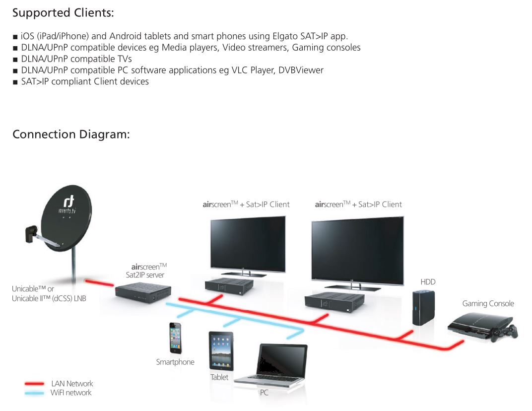

Добрый день! Есть частный дом в котором на этапе стройки по глупости не заложили коаксиальные кабели в стены. Но при этом по всему дому проведена витая пара + wifi.
Изначальная идея была смотреть ТВ через интернет (благо сервисов для этого полно), однако реальность такова что с местным интернетом даже 1 тв показывает нестабильно.
Поэтому ищу возможность смотреть ТВ не зависящее от интернета.
Варианты которые мне видятся:
1) Ставим тарелку с LNB на несколько выходов, протягиваем коаксиал до комнаты со слаботочкой (такова имеется) там есть некий DVB to IP gateway с которого затем smart tv/android tv/etc просматривают.
Проблема в такой реализации что я не нашел устройства "домашнего уровня". Есть операторские шлюзы за много денег, можно сделать свой linux server, но все это мало применимо так как в доме живут родители которые с этими железками играться не будут. Нужно что то наподобие https://vboxcomm.com/tv-gateway/ где "включил и забыл". Проблема конкретно с этим VBOX что он не умеет в CAM модули, а значит можно смотреть только открытые каналы (а там ничего интересного)
Может кто знает какое то еще оборудование? Или может НТВ+/Триколор/Другой оператор предоставляют подобное решение?
2) Второй вариант, может можно как то использовать витую пару вместо коаксиала? Может существуют какие то "конвертеры сигнала". В таком случае все было бы сильно проще.
На крыше ставим тарелку, так же вводим все в комнату со слаботочкой, а оттуда коммутируем на нужные комнаты по ethernet.
3) Может я все пере усложняю есть решения еще проще, которого я не вижу?

TimofeiIatsenko, для вашего подхода есть отработанные решения: LNB с IP выходами или шлюзы SAT to IP. Использую IDL 400s (аналогичный TELESTAR DIGIBIT R1). Телевизоры показывают через DLNA. Все работает нормально и стабильно. Из минусов - невозможность пробросить 4К (максимум FHD) и для зашифрованных каналов необходим дополнительный конвертер IP to SAT перед тюнером или декодером. Из плюсов DLNA - смотреть спутниковое ТВ можно на любых устройствах, помимо телевизора (планшетах, телефонах, ноутбуках)...
Кстати что от iLNB, что от конвертера SAT to IP (до тарелки) не надо тянуть длинных проводов. В первом случае от тарелки идет витая пара, а во втором от тарелки с несколькими LNB к конвертеру – короткий спутниковый коаксиал. А далее витая пара.

Микитович, При просмотре через DLNA, разумеется только открытые каналы - в сервере хотя и предусмотрено место для CAM модуля, но он не распаян. Причины понятны - слишком большой соблазн пиратки. Поэтому для просмотра закрытых нужно подключение к телевизору (с CAM модулем) - клиента IP to SAT:

AKI, Хорошая картинка!!! :applause:

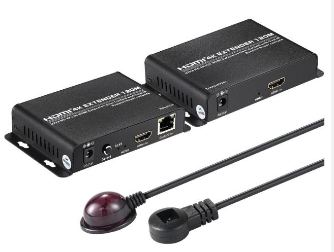

O чой то вы заморочились не по делу, не проще ли взять удлиннитель HDMI А ресиверы поставить в той самой комнате
