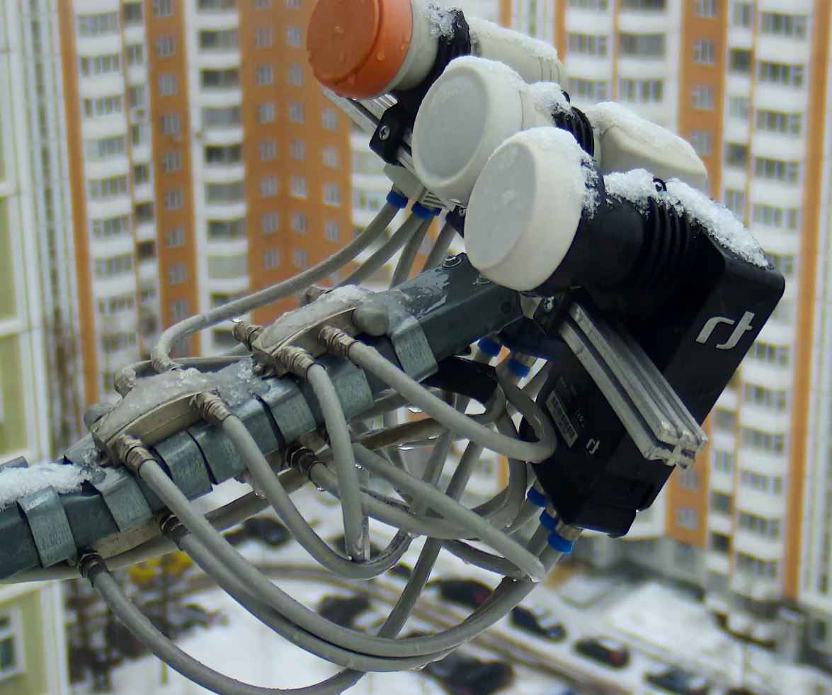

По ссылке тремя постами выше есть список бытового оборудования. Например LNB на 8 потоков или масштабируемый (до 16 потоков) SAT to IP server.
Почему во многих домашних системах есть ограничение на 4 потока? LNB в бытовом сегменте более чем с 4-мя выходами - редкость. Слишком толстый куль кабеля будет от тарелки. То есть можно иметь сервер с 16-ю тюнерами, но для приема с одного спутника 16-ти разных каналов потребуется 4 одинаковые тарелки с головками Quattro LNB. Или две с Octo LNB. Еще раз уточню - я говорю про недорогой бытовой сегмент. Для отелей или офисов есть промышленные SAT IP решения с оптикой на десятки и сотни клиентов.
P.S. Несколько лет назад выкладывал фото своей тарели с тремя Quattro LNB и четырьмя DiSEqC. Вроде с тех пор ничего не заржавело не позеленело и работает отлично, даже в непогоду:

Vlad Zhdanov написал: С кулем кабелей легко можно решить проблему с помощью мультисвитча.
К сожалению далеко не всегда. Мультифид потребует четыре кабеля от каждой универсальной головки к мультисвитчу (по максимуму). А головок может быть три или более. Куль кабеля от тарелки к мультисвитчу - опять возникает...
AKI, Я говорю про типовые решения. Для огромного большинства в нашей стране, спутник - это 2 поляризации ( НТВ+ или Триколор). Таких как Вы, с тремя универсальными конвертерами на тарелке, единицы. И уверяю Вас, как человек плотно общающийся с производителем оборудования, что о Вас производители практически не вспоминают.. Просто не выгодно... Например попробуйте в Москве купить мультисвитч на 16 поляризаций. Их практически никто не производит. ALCAD делал лет 5 тому назад и снял с производства. Дорого и никому не нужно...
