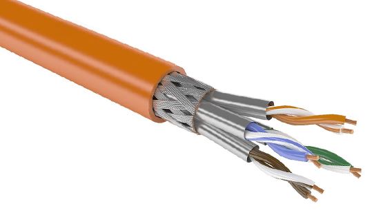

В далеком 1997 году, когда трава была зеленее, девушки моложе, а денег было много, я проектировал и строил СКС в компании "Темпстрой". Это был один из моих первых проектов СКС, поэтому я выбрал все "с запасом" причем, с максимальным. Когда бригада монтажников увидела толстенную оранжевую витую пару SSTP, ребята сказали, что такой кабель они укладывали только в центральном офисе Сбербанка. Один Гештальт был закрыт:
Площади офисов были небольшие и все сегменты кабеля укладывались в 50 метров. Сертифицировали линии (от розетки до патч-панели) профессиональным оборудованием. Тестирование прошло на ура. Кроме одной линии. Переобжали, а линия все равно тест не проходила. Перетянули другой кусок кабеля - хрен. Помещение было цокольное в МКД. Ни РЛС, ни заводов с индукционными печами и прочих "магнетронов" поблизости не наблюдалось. А тест не проходил. Когда полезли разбираться, выяснилось, что в стене, на которой крепился короб с витой парой был замурован старый оголенный кусок электропроводки. Обычные 220 вольт. И стена была "под напряжением". Кирпичная стена. Электропроводку обрезали и все заработало.
С тех пор фетишизм к высоким категориям и экрану витой пары у меня прошел.
