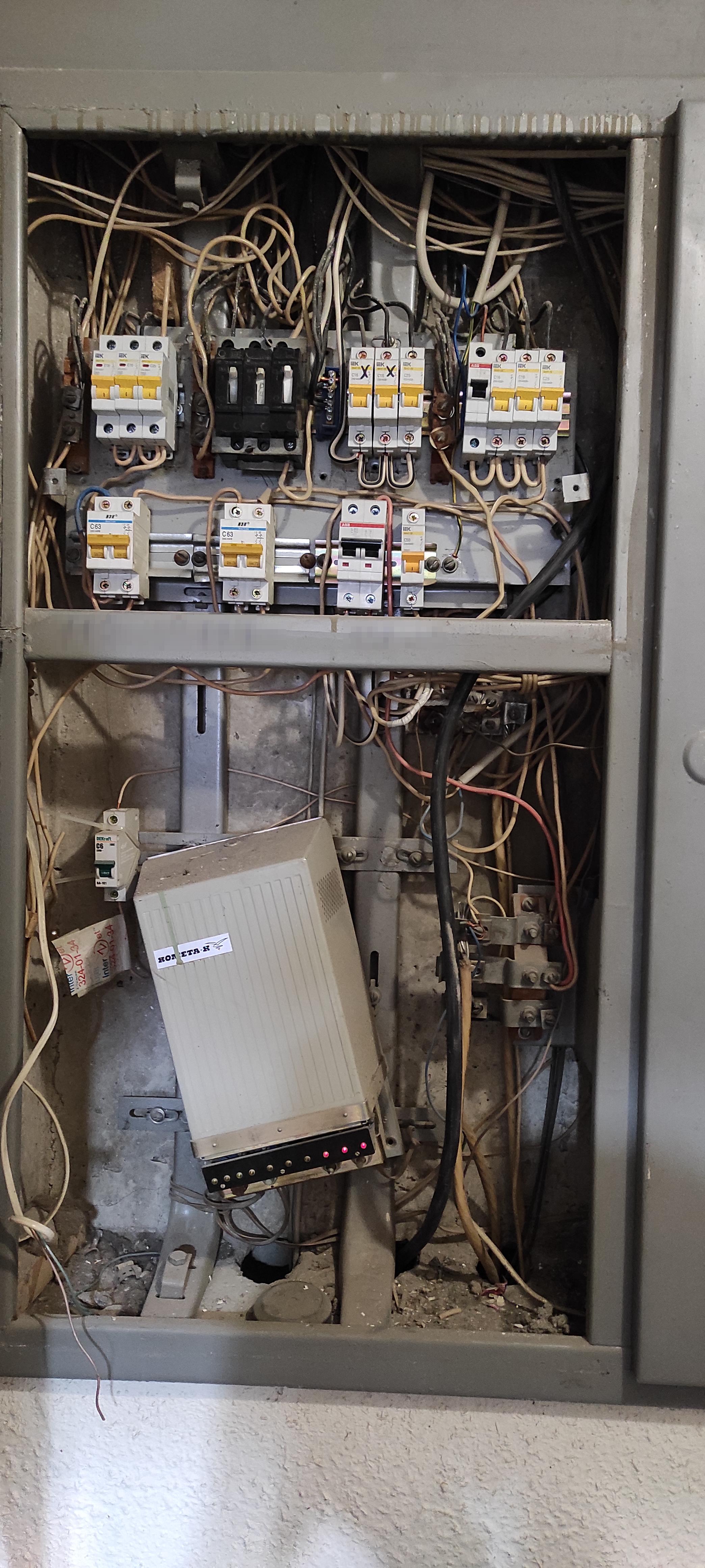

Nik1990 написал: Заземление хочу в первую очередь потому что техника на кухне током бьется, если взяться одновременно за духовку, например, и раковину.
Формально в таких домах нельзя использовать такую духовку.
megrad написал: Это кто то одарённо выполнил заземление. Подайте заявку в УК, пусть ищут.
Это скорее всего не верно. Причина - Духовка. С большой долей вероятности.
Nik1990 написал: юра Т, нет. Электричество.

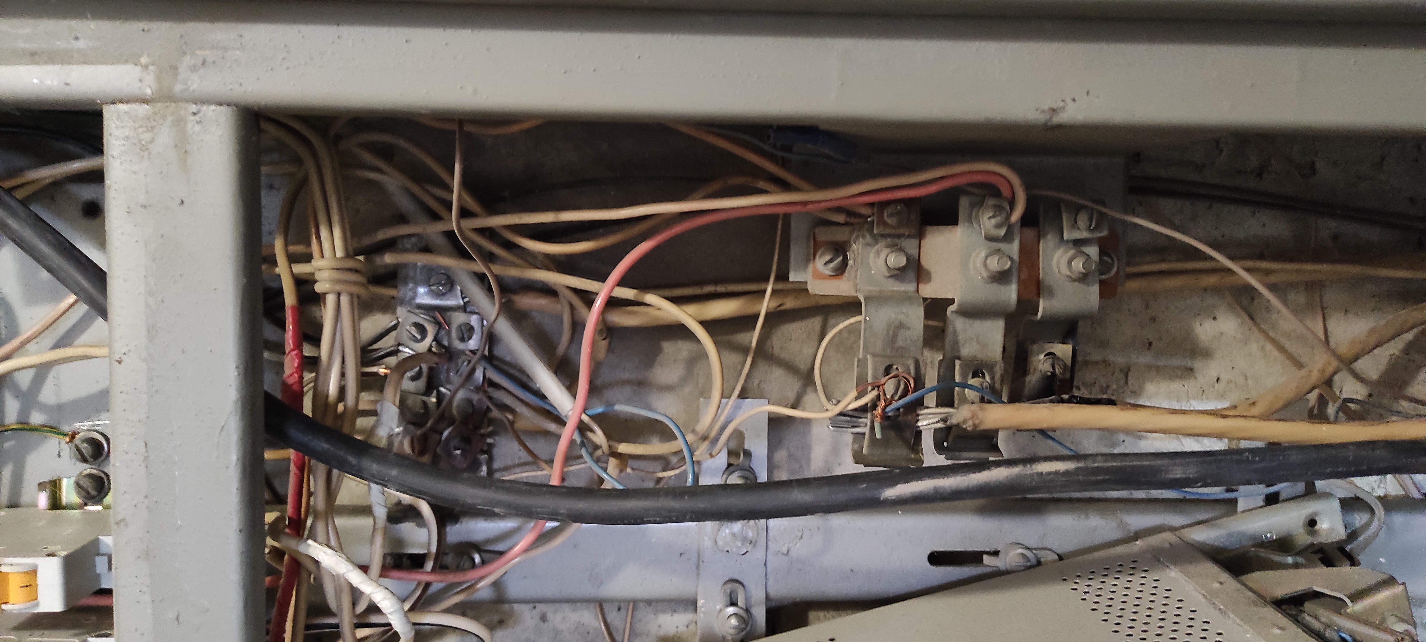

Nik1990, Это в корне меняет дело, и если в доме электроплиты, то нужны фото:
  • потроха этажного щита вашего и четырех этажей ниже, там где соединения проводников стояка
  • в идеале - ВРУ - там где эти проводники стояка подключены

28.03.2021 в 22:40:24
BV, Ок, завтра-послезавтра сфотаю, выложу.
Так розетка на 32А стоит и электроплита с духовкой, возможно даже от застройщика.

31.03.2021 в 15:11:59
Фото щита:
Ниже все в таком же состоянии.
