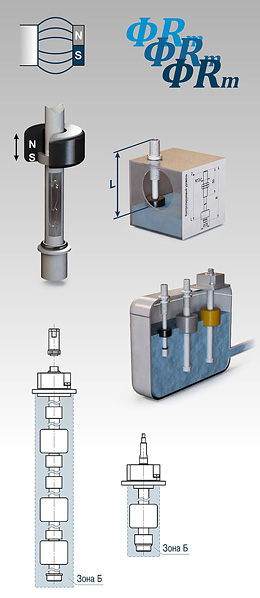

Какой датчик выбрать к реле уровня adecs adc-0311, если требования к датчику (с инструкции) такие: выход датчика имеет тип "сухой контакт"; напряжение датчика (переменное 10 Гц) - 3 В; ток через датчики, не более 0,1 мА?

25.03.2021 в 18:35:37
shupshunovuycvit,
то, что на картинке в левом нижнем углу - на одной штанге три плавающих магнита, и три геркона внутри трубки.
Плюсы такого решения :
  • не надо делать отверстия в бочине емкости - штанга устанавливается в крышку, или пробку
  • легкий доступ для обслуживания - вынимается все сразу и ставится обратно "за минуту"
  • для обслуживания не надо сливать емкость
  • подстройка уровней - геркончики можно двигать внутри штанги за провода, ограничители магнитов - также двигаются по штанге.
  • можно сделать самому из г... и палок :) - герконы стоят копейки, магниты - немного дороже, + твердый пенопласт
https://teko-com.ru/katalog/poplavkovye-gerkonovye-datchiki-urovnja/
Минусы - из-за кальция магнитные поплавки могут закисать на штанге, но это легко лечится погружением конструкции в раствор лимонной кислоты минут на 20. Ну допустим раз в год.
Если искать необслуживаемую конструкцию - в инструкции Вашего реле - кондуктометрические датчики, но это дороже. Гугл в помощь...
Сообщений: 128052
25.03.2021 в 18:40:33
К баку я бы еще добавил аварийный перелив, с производительностью большей, чем у подающего источника воды. Либо, если сливать некуда (подвал) - четвертый, независимый (от реле) датчик, включающий аварийный насос, либо НЕЗАВИСИМО отключающий подающий насос.

BV, Cпасибо большое, за столь развернутый ответ планируется как-раз аварийный перелив

А то что максимальный ток в первых 1А, а во вторых 3А - реле не сламается (не сгорит или замкнет или еще что-то)? И насколько надежные первые: если гидроудар от насоса в 3 бара пойдет напрямую в бак им нечего не будет?
