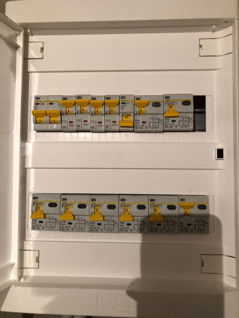

Здравствуйте, подскажите, может кто знает - есть щиток Legrand Nedbox 601247 на 24 модуля (2х12), в характеристиках заявлено, как 24+2. Хочу поставить в смонтированный щит реле напряжения, которое занимает 2 модуля. На верхней рейке есть свободное место под один модуль, а по краям вроде как есть заглушки под половину модуля. Но, на первый взгляд, судя по рейке, вроде там и места то уже нет как-будто, влезет ли сюда реле, как думаете?

Богато. Иконку ещё надо приклеить.
Bomb2001 написал: судя по рейке, вроде там и места то уже нет как-будто, влезет ли сюда реле, как думаете?
Дело не только в рейке, там ещё приливы могут быть сбоку, посмотрите по месту.

AndyMirror написал: Дело не только в рейке, там ещё приливы могут быть сбоку, посмотрите по месту.
То есть, если даже в характеристиках 24+2, то не факт что эти +2 там есть?

Bomb2001 написал: не факт что эти +2 там есть?
инструкцию гуглить не пробовали? https://www.legrand-russia.com/upload/catalog/Instructions/ef854669-e03b-11e7-bf97-005056bdd193.pdf (вторую страницу изучите внимательно)

Bomb2001 написал: есть щиток Legrand Nedbox 601247 на 24 модуля (2х12), в характеристиках заявлено, как 24+2. Хочу поставить в смонтированный щит реле напряжения, которое занимает 2 модуля.
Производитель заявляет два дополнительных полумодуля на ряд. Гляньте внутренности щитка, можно ли верхний ряд пододвинуть на полмодуля?

Marozoff написал: инструкцию гуглить не пробовали?
Инструкцию смотрел, заглушки преднарезанные есть, но почему-то визуально кажется, что на рейке там места уже нет. Просто я не специалист по электрике, поэтому спросил, думал, может кто-то из специалистов сталкивался с таким щитком и установкой доп. модулей.
ADM05 написал: Гляньте внутренности щитка, можно ли верхний ряд пододвинуть на полмодуля?
Да, надо бы снять крышку :), она оказыватся там на защелках, попробую посмотреть сегодня.
