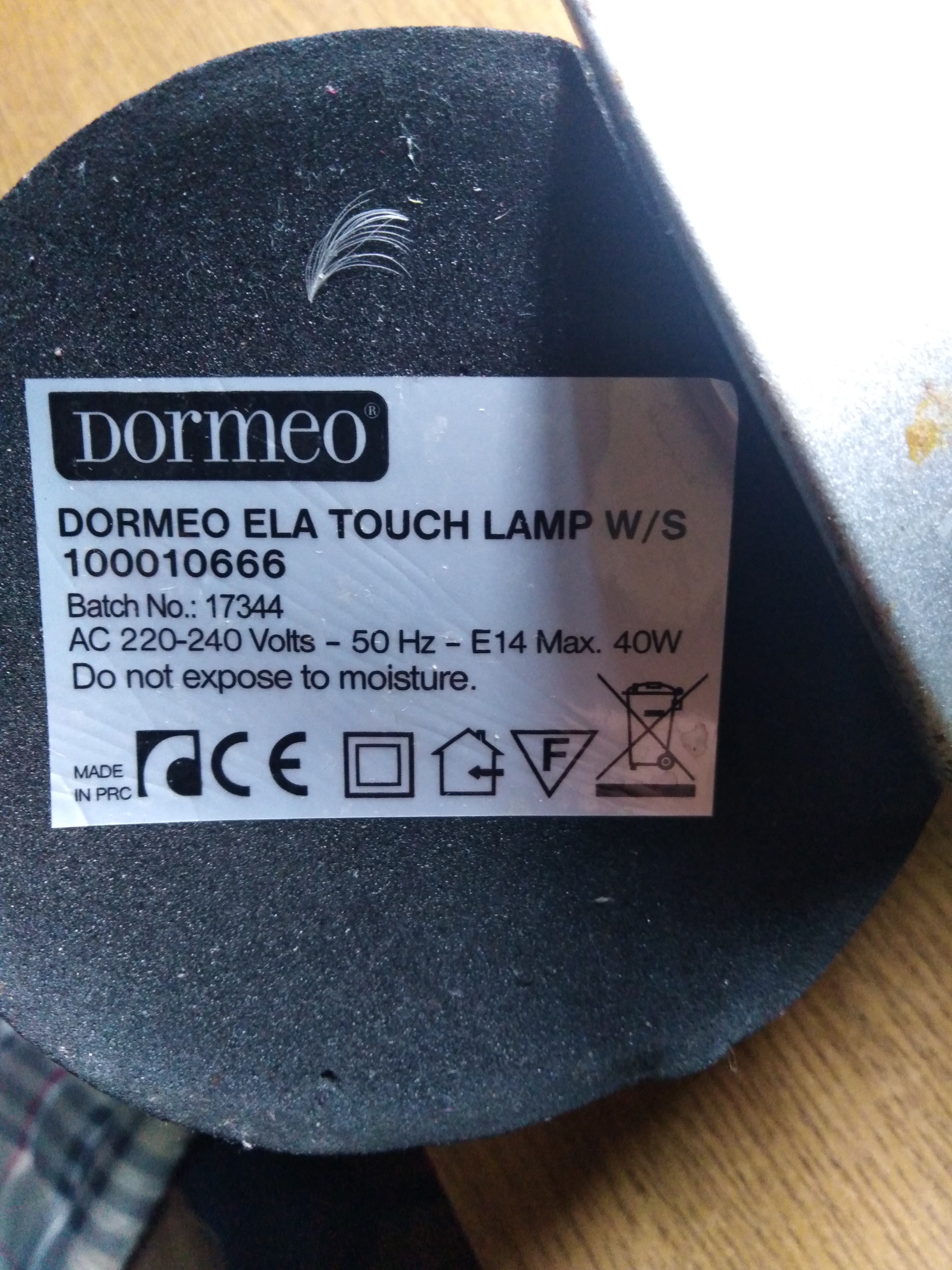

Блок питания проверяли? Модель лампы что ли напишите или возможно общее фото что бы понять о какой лампе речь. Вероятно можно отключить светящий модуль и подключить его минуя умный выключатель - если заработает, то менять умный блок, а если не заработает - вычислять и менять сгоревшие диоды.

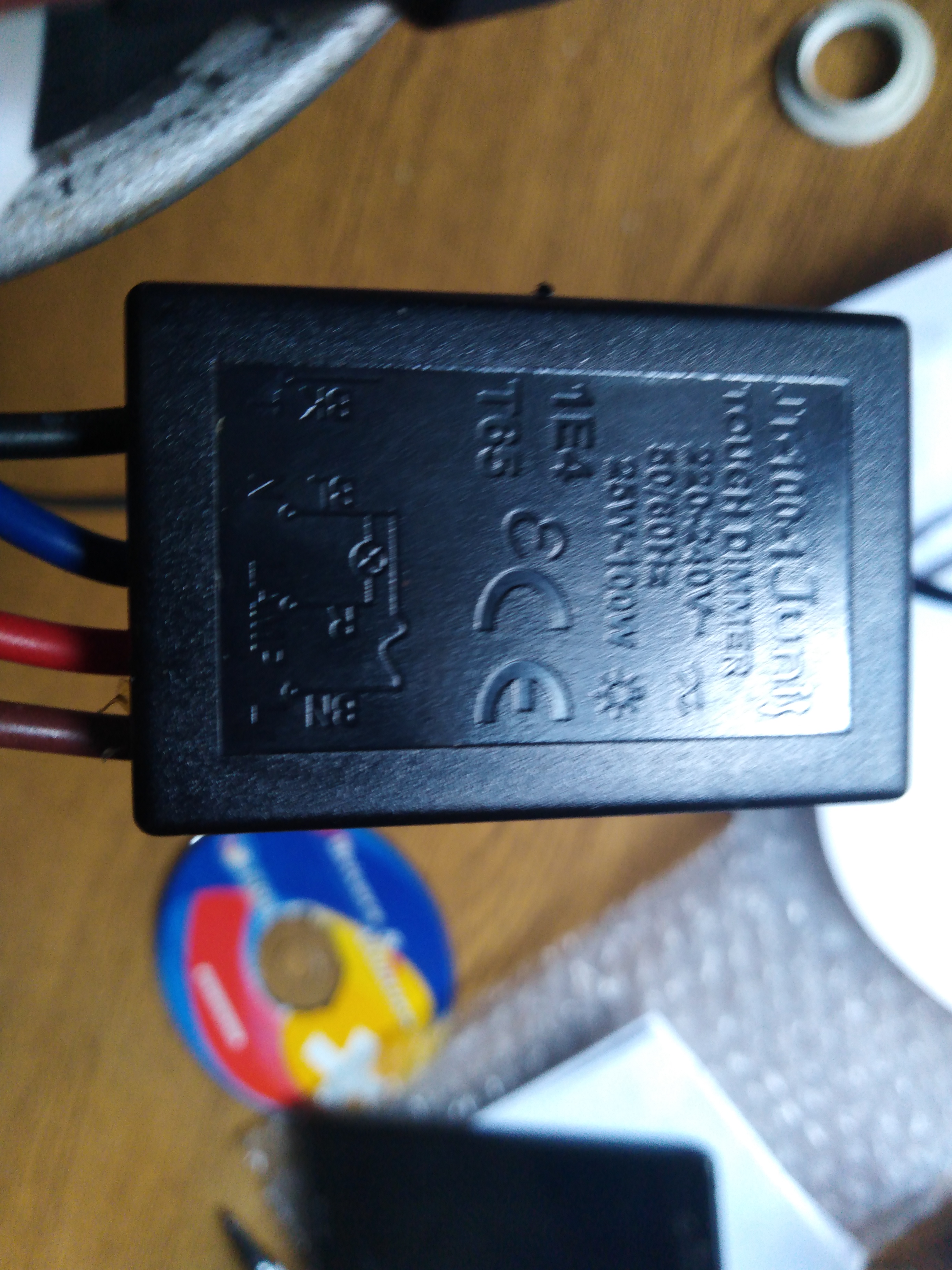

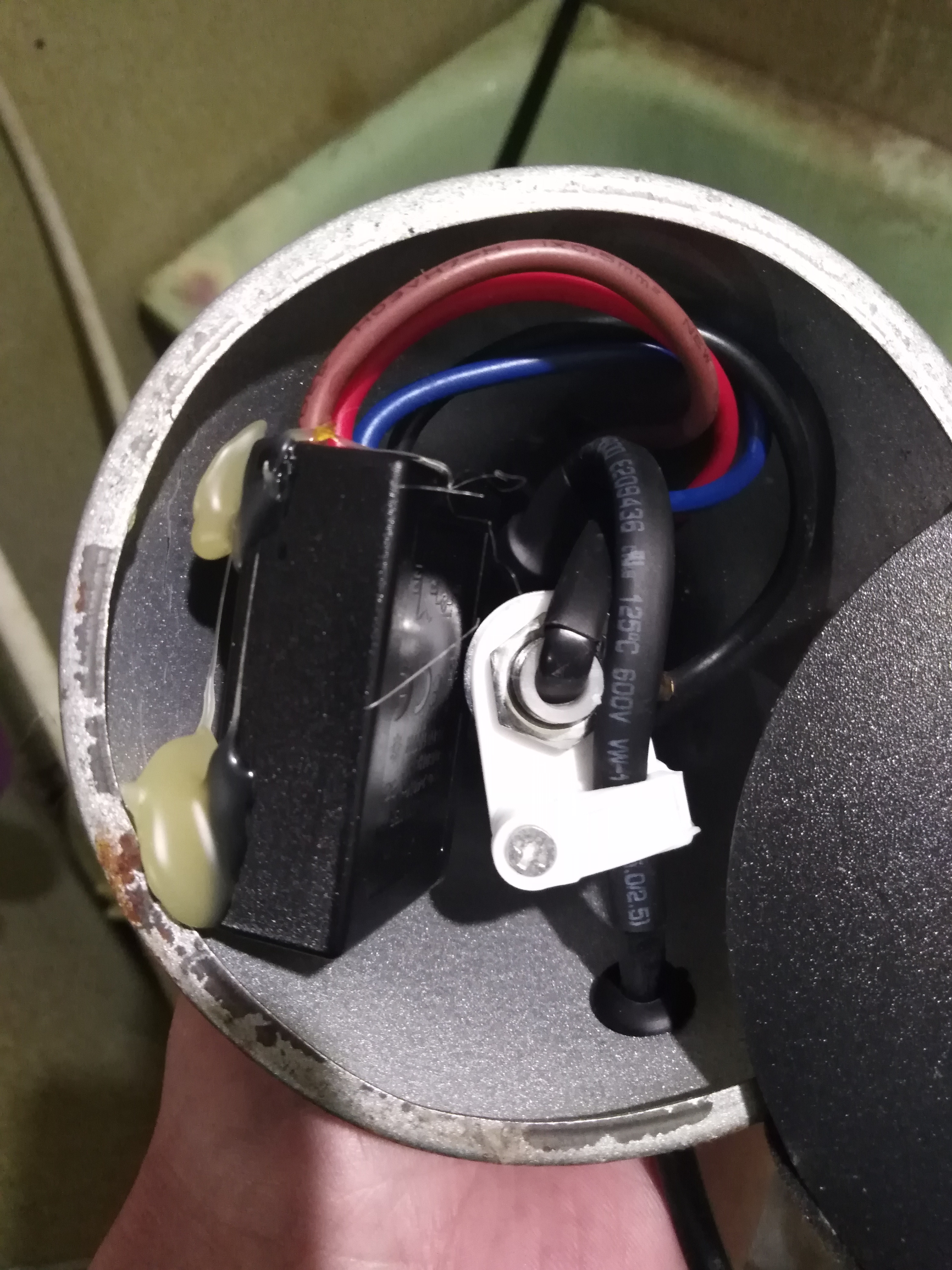

лампа дормео
разобрал,нашел контакт для касания,при касании контакта не включается подозреваю что блок сломался,починить его точно не смогу

"подозреваю что блок сломался,починить его точно не смогу" Ну как правило в таких блочках (если они не залиты компаундом) надо всего лишь заменить сгоревший симистор в виде маломощного транзистора на более мощный BT137.

В этом случае вероятно трясти китайцев, что бы прислали блочок за 100-200 руб: https://aliexpress.ru/item/4000143788780.html?spm=a2g0o.search0302.0.0.31ae28c4LmfSQ3&algo_pvid=fe9b3a60-8cbe-4062-a42c-e0a2bf7524ae&algo_expid=fe9b3a60-8cbe-4062-a42c-e0a2bf7524ae-5&btsid=0b8b037216173690261355113e5d9a&ws_ab_test=searchweb0_0,searchweb201602_,searchweb201603_
План Б, если включение тыканьем перестало прикалывать, то заменить на шнур с выключателем или димером (можно на имеющийся шнур установить выключатель или диммер), где-то те же 100-200 руб: https://aliexpress.ru/item/32950406527.html?spm=a2g0o.search0302.0.0.1a8b5829f8Lb9Y&algo_pvid=1466534a-e55b-4095-90b9-12490998aaf0&algo_expid=1466534a-e55b-4095-90b9-12490998aaf0-2&btsid=0b8b15d416173693223318572eb2ec&ws_ab_test=searchweb0_0,searchweb201602_,searchweb201603_

Уже вскрывайте дальше.... Там дохнут маленькие симисторы, обычно после того как перегорает лампочка. Цена их копейки, перепаять можно, если блок не залит компаундом.
