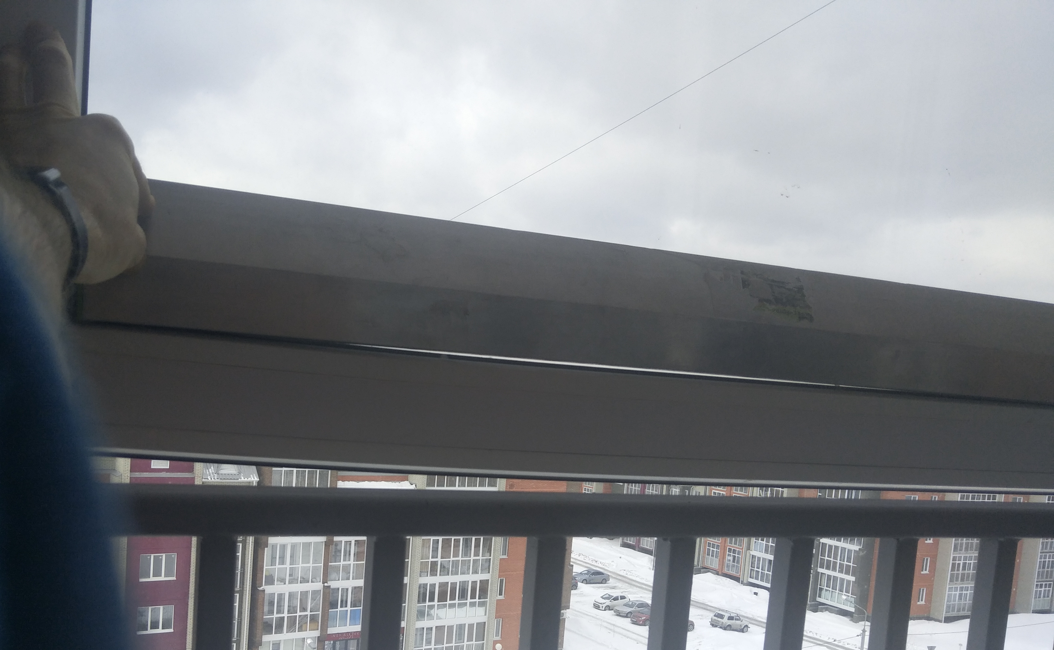

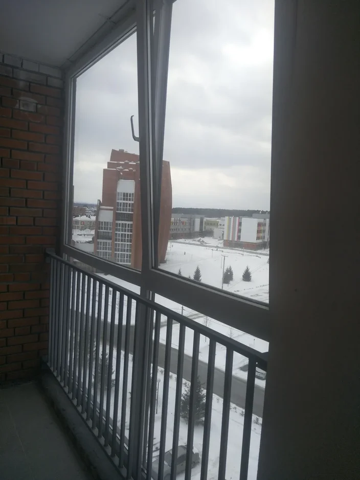

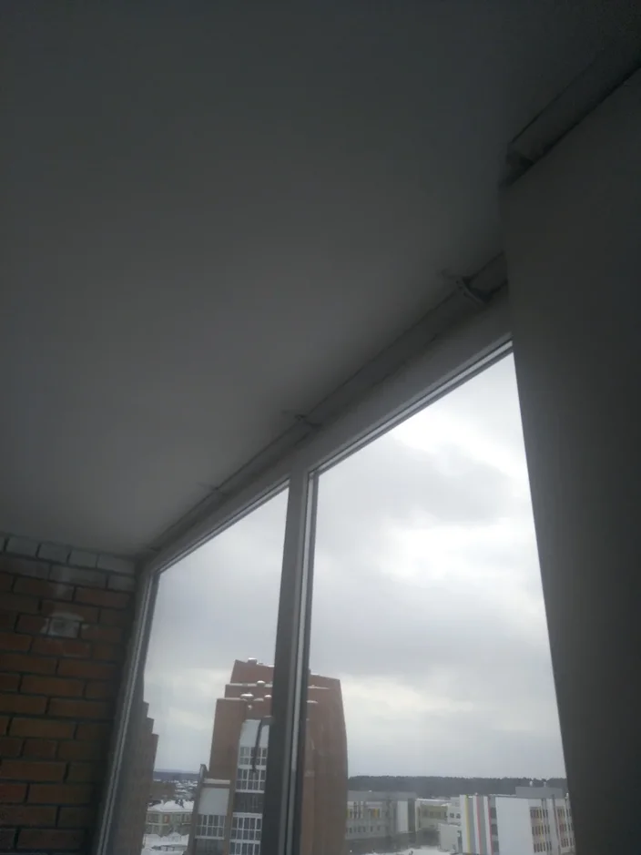

Доброго времени! Остекление от застройщика, стоит уже полтора года, профиль KBE, как понимаю ПВХшный. Двойной стеклопакет. Три одинаковых окна, на всех схожие проблемы. Общий размер рамы 255в265ш, 4 элемента, самый крупный 145в150ш, под ним импост повёл себя как на фото (прогиб 3-4мм). Во время порывов сильного ветра рама внутрь прогибается сантиметра на полтора (или даже больше, полтора точно есть). Причем прогнулось оно в первые несколько месяцев так, как есть, если не вообще почти сразу. Крепеж вроде-как по всему периметру (люди меняли аналогичное - говорят есть, в каком количестве - не считали), вижу только сверху, там 4 выносных анкерных фиговины. Периметр: с боков и снизу кирпичная кладка, сверху швеллер и ж/б плита. В связи с этим пара вопросов:
  1. Есть опасения за целостность конструкции (не выдует-ли как-нибудь). Если решать своими руками - то как технически это реализовать?
  2. В целом - мне кажется, что это всё сделано не так, как надо (претензии к застройщику?, но чем их обосновывать?). Или подобное для такой конструкции - норма?... p.s. в прикреплении пример того, как оно выглядит

sputnik70, Говно профил, без нормального усиления короба металлического внутри, а если и есть фольга 0,3 мм.

Hitgher, спасибо, с характеристикой армирования - полностью согласен. Потому и есть некоторый страх, что оно может вывалиться, если дунет хорошенько (а дунуть может - место ветряное, 7-й этаж, рядом 4-этажки и большой свободный пробег для ветра, при этом снизу - вход в подъезд...). Что делать-то?

Ставить распорки в ветренный период, как под яблони в сезон сбора урожая! ;) Застройщику скорее всего будет пофик, и он как максимум пришлёт дворника с шуруповёртом и саморезами по дереву!... Можно попробовать усилить крепёж всего периметра (потолок; стены, пол), но это не поможет от продавливания профиля в середине окна. А самое правильное (и на это расчёт застройщика) поменять всё остекление на качественного производителя!.. :yu:

Hitgher, +1 Застройщику - официальную претензию. Похоже для оконной конструкции вообще не делали статический расчет. Свяжитесь с производителем профиля и пообщайтесь на эту тему.

Спасибо! Что-то вроде колонны? Из самого простого у меня была мысль поставить деревянный брусочек между металлическим ограждением (хоть оно нормально сделано) и центром рамы. Наверное, так и сделаю в ближайшее время. Чтобы хотяб внутрь не прогибалось.
ИгорьPurnesh написал: как максимум пришлёт дворника с шуруповёртом и саморезами по дереву!...
Поэтому я и пришёл сюда, а не стал жаловаться застройщику, т.к. тоже почти не сомневаюсь, что он всеми силами постарается решить всё малой кровью и это будет намного хуже, чем если делать что-то самому. :-)
ИгорьPurnesh написал: А самое правильное (и на это расчёт застройщика) поменять всё остекление на качественного производителя!..
И тут целиком согласен. Ставили, понятно, бюджетный вариант. В доме жильцы уже меняли такое. Но тут беда в том, что одна рама (а у меня, повторюсь, их три) сопоставима с моим среднемесячным доходом за последний год и перспективы весьма туманны (эх.. вернуть бы всё лет на 5 назад - а так - тяжела жисть представителей отечественной науки в моём лице). Ну, это так, лирическое отступление от темы, для полноты картины... Так-то периметр вроде бы более-менее, искривлений нет. Вот жесткость всей конструкции - сильно смущает. Так же как и перспективы стеклопакета под импостом - как понимаю, есть риск, что продавленное сверху легло именно на него и сколько он так продержится - вопрос.

Менять конструкцию, ибо стоит 58мм профиль. Менять на Века Софтлайн 70мм в середине на импост устанавливать Вековский наружний усилитель. Буквально недавно усиливал почти такую конструкуию, но там была дверь, выход на балкон. Поэтому и не меняли, а только усиливали.
Если финансы поют романсы, то прогиб ветровой можно устранить установив на вертикальный импост трубу профильную от пола и до потолка, прикрутив это саморезами в металл импоста. Ну и задекорировать как то. Прогибы горизонтальных импостов лечатся очень просто)))
