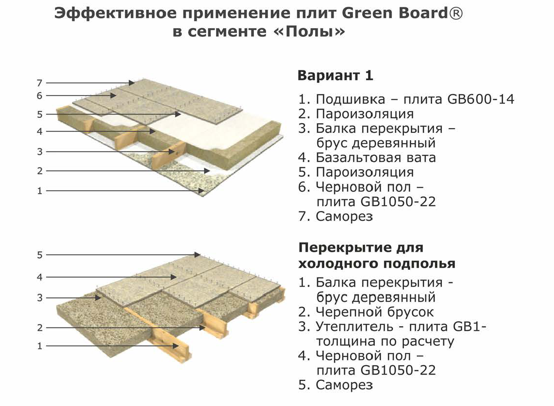

es-domak написал: Есть еще фибролит GreenBoard. Пишут, что он тоже достаточно стабильный и подходит для пола: https://greenboard.ru/primenenie/poly/ Но какие-то противоречивые отзывы. На youtube смотрел тесты-сравнение GreenBoard с ЦСП на водостойкость. В одном видео оказался GreenBoard стабильным, а в другом наоборот - более стабильным оказался ЦСП.
Ребята, что все-таки скажете насчет фибролита? GreenBoard наверно получится под заказ привезти из Питера. Как он по сравнению с ЦСП?

es-domak написал: Ребята, что все-таки скажете насчет фибролита?
Если никто не отвечает, обычно это означает что никого из знакомых с этим материалом сейчас "нету дома"...
Прогулялся я по вот этой ссылке: https://rcycle.net/drevesina/struzhka/produksiya-st/fibrolitovye-plity-svojstva-tseny-plyusy-i-minusy Вспомнил что уже знаком немного с материалом. Из него были построены перегородки в таунхаусе в котором работал 5 лет назад. С тех пор ни разу больше не встречался. Судя по тексту, он вообще для вас не годится. Рыхлый, водопоглощение больше чем у ОСП. В общем, если есть желание, прогуляйтесь сами. Ознакомьтесь.

ИгорьPurnesh написал: Судя по тексту, он вообще для вас не годится. Рыхлый, водопоглощение больше чем у ОСП. В общем, если есть желание, прогуляйтесь сами. Ознакомьтесь.
Все воскресенье про него читал. И впечатления почему-то сформировались обратные.
Есть же фибролит разной плотности. Для пола предлагают плотность 1050 - это всего лишь чуть меньше чем у ЦСП. Об этом в вашей статье тоже говорится. Но внутри у фибролита "замурованы" волокна, в отличие от ЦСП в которой стружка. За счет этого такой плотный фибролит меньше меняет геометрические размеры при контакте с водой, менее хрупкий чем ЦСП. И в технических решениях эта фирма предлагает его на пол:
