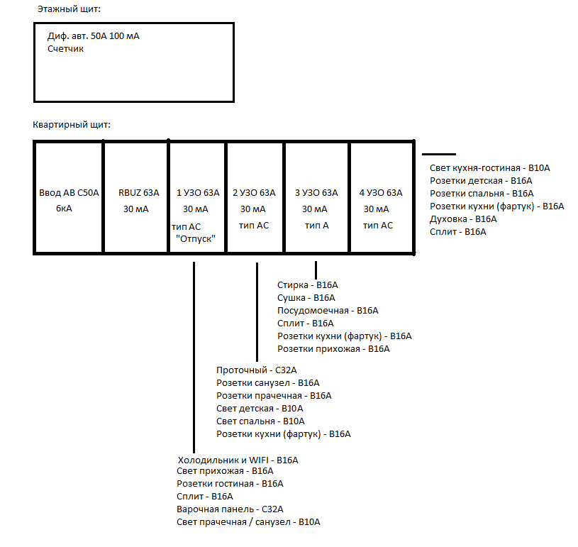

Здравствуйте. Допустимо с такой компоновкой линий с УЗО собрать щит? Может есть замечания или рекомендации по распределению? Щит на 36 модулей.

Gonzzo написал: с УЗО собрать щит?
А почему УЗО не все АС или А? А так:

MaSeVi написал:
Radio написал: Собирайте
MaSeVi, где-то читал или видео смотрел (Дурнева), что рекомендуют тип "А" применять на посудомоечную машину, стиральную машину и холодильник.
А остальные УЗО типа "АС" поставил, т.к. дешевле, хотя сейчас посмотрел разница всего в 400 р. (Hager) и у меня уже имеется одно УЗО типа "АС". Кстати, на какую линию тогда поставить оставшееся УЗО типа "АС"? Остальные все таки возьму "А".
Еще момент, для меня главное селективность, я правильно понимаю, если заменить в этажном щите дифавтомат 100 мА на селективный или поставить УЗО селективное 100 мА плюс вводной автомат, а в квартире рубильник и в случае сработки диф. защиты на какой-то линии, то сработает УЗО именно этой линии?
Так же хотелось, чтобы при КЗ не выбивало диф. в этажном щите, на предыдущей квартире с этим столкнулся, только там был 2Р автомат...

Gonzzo написал: рекомендуют тип "А" применять на посудомоечную машину, стиральную машину и холодильник.
Так-то на всю технику и розеточные группы.
Gonzzo написал: на какую линию тогда поставить оставшееся УЗО типа "АС"
Да на любую.
Gonzzo написал: Так же хотелось, чтобы при КЗ не выбивало диф. в этажном щите, на предыдущей квартире с этим столкнулся
Ну это Вам селективный АВ или АВДТ нужен, а это стоит денех и немалых...

Gonzzo написал: хотя сейчас посмотрел разница всего в 400 р. (Hager) и у меня уже имеется одно УЗО типа "АС".
На самом деле у хагера разница в цене 0 р., т.к. все узо одинаковые внутри и отличаются только маркировкой. Но это строго между нами, больше никому! :nо:

Gonzzo написал: Еще момент, для меня главное селективность, я правильно понимаю, если заменить в этажном щите дифавтомат 100 мА на селективный или поставить УЗО селективное 100 мА плюс вводной автомат, а в квартире рубильник и в случае сработки диф. защиты на какой-то линии, то сработает УЗО именно этой линии?
На этот вопрос могли бы помочь с ответом.
MaSeVi написал: Ну это Вам селективный АВ или АВДТ нужен, а это стоит денех и немалых.
Если поставить другого производителя, EKF например, или нужно именно Hager ставить, если в квартирном все будет на Hager?

Gonzzo написал: Если поставить другого производителя, EKF например,
не хороший пример, вот такой - лучше https://ekfgroup.com/catalog/products/differentsialnyy-avtomat-dva-6-1pn-50a-c-100ma-ac-6ka-ekf-averes
Gonzzo написал: или нужно именно Hager ставить, если в квартирном все будет на Hager?
не нужно, но удобнее в некоторых местах, если соединять шинами, и симпатичнее
Вы путаете селективность по току утечки, с селективностью срабатывания вышестоящих АВ относительно нижестоящих при коротком замыкании . Обшее между ними только одно - обе достигаются задержкой по времени отключения.
Когда речь идет о селективных диффавтоматах(тип S), то подразумевается таковая по току утечки.
Селективные по номинальному току диффы пока что не производятся . Тапки (для КЗ) дешевле стоят . )))

dokar написал:
dokar, хорошо, чтобы УЗО отрабатывали по группам в квартирном щите (при утечки тока), дифф. EKF селективный подойдет (выше ссылка) в этажный щит? Вопрос больше в производителе, будет ли селективность между Hager и EKF или это не важно?

Gonzzo написал:
dokar написал:
Gonzzo, Неважно, требования же одни ко всем аппаратам. Так что если хотите EKF, ставьте его...
