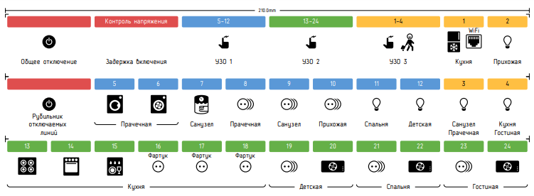

Gonzzo, зачем столько УЗО? Аквасторож, тёплый пол, электрику на балкон, сигналку планируете? Освещение одноимённых комнат распределить под разные УЗО.

Gonzzo
Gonzzo
Регистрация: 07.10.2017
Russia
Сообщений: 311
04.04.2021 в 15:32:13
megrad написал: Gonzzo, зачем столько УЗО? Аквасторож, тёплый пол, электрику на балкон, сигналку планируете? Освещение одноимённых комнат распределить под разные УЗО.
megrad, а сколько в моем случае достаточно УЗО? Теплого пола нет, балкона так же нет. Аква-сторож на линии холодильника.
MaSeVi

Gonzzo написал: а сколько в моем случае достаточно УЗО?
Ну, нормально 4 УЗО. Разве что щит 36 модулей - впритык...
Двух, ну трёх если Вам так нужны неотключаемые группы. Использовать УЗО в качестве рубильника не самое правильное решение.

megrad написал: Двух, ну трёх если Вам так нужны неотключаемые группы.
все не так вот такого типа д.б. щитки:

megrad написал:
megrad, так лучше?

Gonzzo, зачем три автомата на фартук? :eek:
