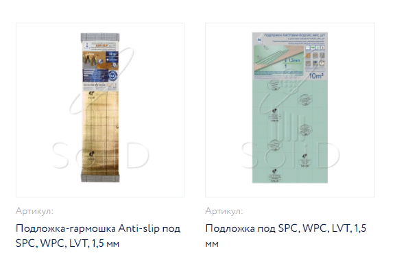

про экологию понял. а в остальном? про тонкости монтажа и эксплуатации? есть жесткий, есть мягкий- какой предпочтительнее? толщина подложки?

читайте инструкцию по укладке каждого отдельно взятого производителя.От себя могу сказать,что клеевой вариант требует реально подготовленного основания.В противном случае он повторит все неровности пола,которые только имеются.Замковые жёсткие варианты SPC|Rigid являются альтернативой ламината и некоторые шероховатости позволяют.Подложка под замковые варианты идёт специальная 1.5 мм.Самая дешёвая из допустимых вариантов:
