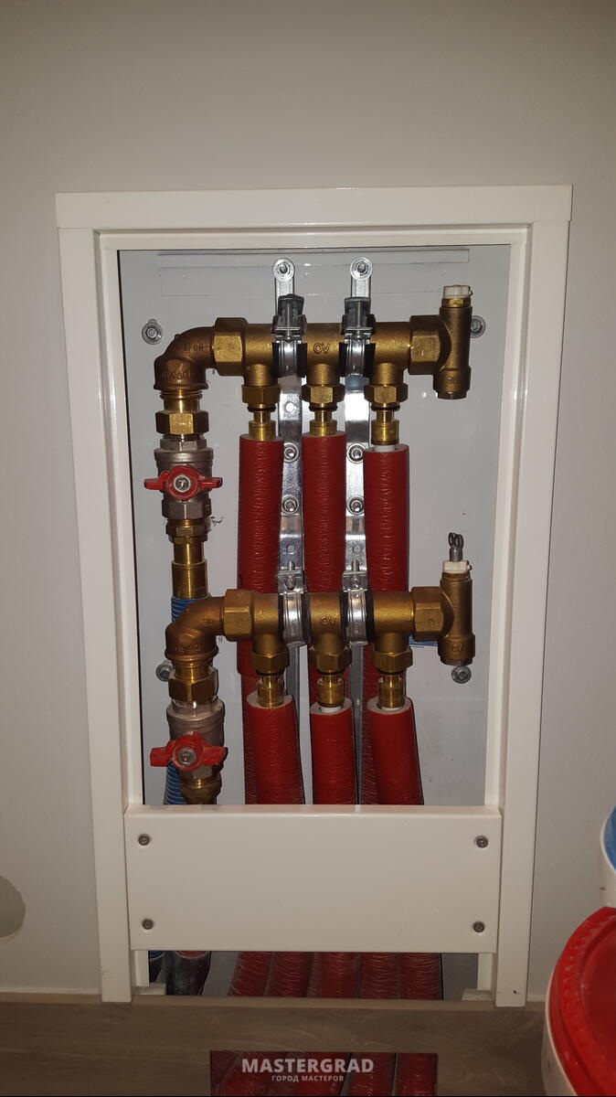

master.msk, под входной дверью у меня вообще швеллер 100х46х4.5мм ) Поищу что-то, конечно, толстое.
Какой утеплитель на фото у вас? Энергофлекс супер протект 9мм? Они только по 2 метра продаются, не бухтами.

sidpro, энергофлекс супер, все верно
Странно, как многие упираются, когда им говорят как нужно делать, даже себе не хотят, я представляю КАК бы он делали не себе. Даже не про деньги. Определенный порядок, где то включить мозги, где то лишний магазин...все за те же деньги плюс минус

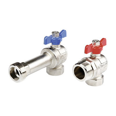

А почему никто не пользуется угловыми шаровыми? вроде даже удобнее получается, не нужны уголки :)

серьезные производители их не делают.

sidpro, угловые шаровые уязвимы конструктивно. Не лечится ничем.

sidpro, Они слишком большие, бабочки не вверх или в сторону, что тоже добавляет размер шкафа. Стоит пара таких кранов Теце например тысяч 6
Если брать именно коллекторные краны, для коллекторов
