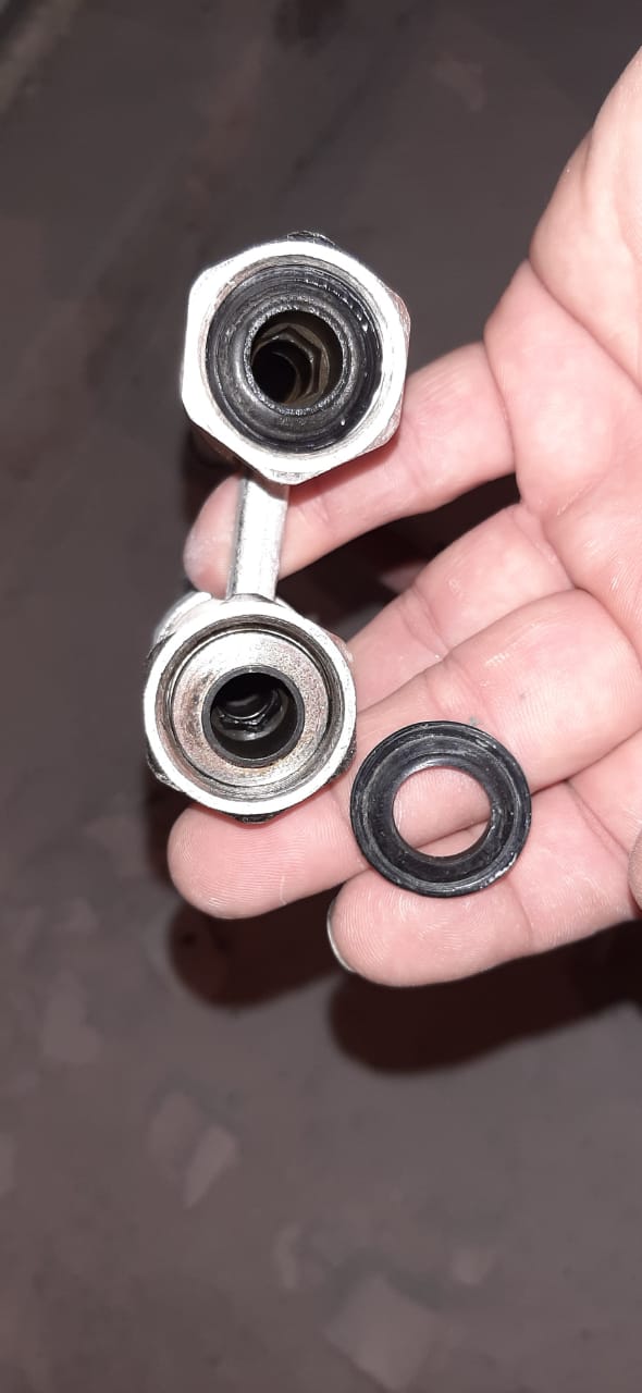

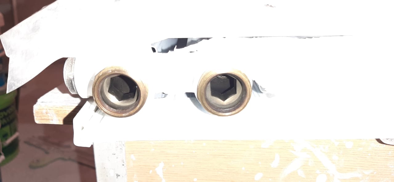

У радиаторов выход G3/4, походе что ЕвроКонус. У узла подключения СТАУТ - тоже как я понял 3/4 ЕК внутренняя резьба к радиатору, 3/4 наружная ЕК к трубам. У ОВЕНТРОПа к трубам 3/4 ЕК, к радиатором - переходник с евроконуса на плоское уплотнение. Насколько это надёжно? И нужен ли вообще переходник? У родных биноклей ПРАДО просто резинка была... или она порвётся? Фото предоставлю.

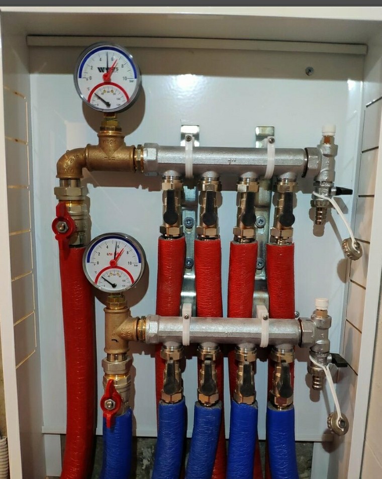

sidpro, могу предложить такой вариант

вот фото присоединения радиатора и бинокль:

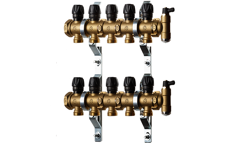

коллектора не нашлось, но он один в один с этим:

Technik-san написал: sidpro, могу предложить такой вариант
Technik-san, а какое соединение у Вас от трубы к коллектору? Фитинг переходной (цельный, без пресс-шайбы), шаровой кран с американкой (которая подсоединяется к коллектору)?

sidpro, А, понял. Там "кран шаровой коллекторный с евроконусом", и ничего лишнего городить не надо. Хороший вариант.
