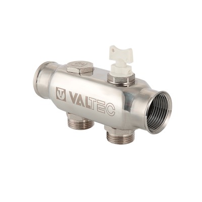

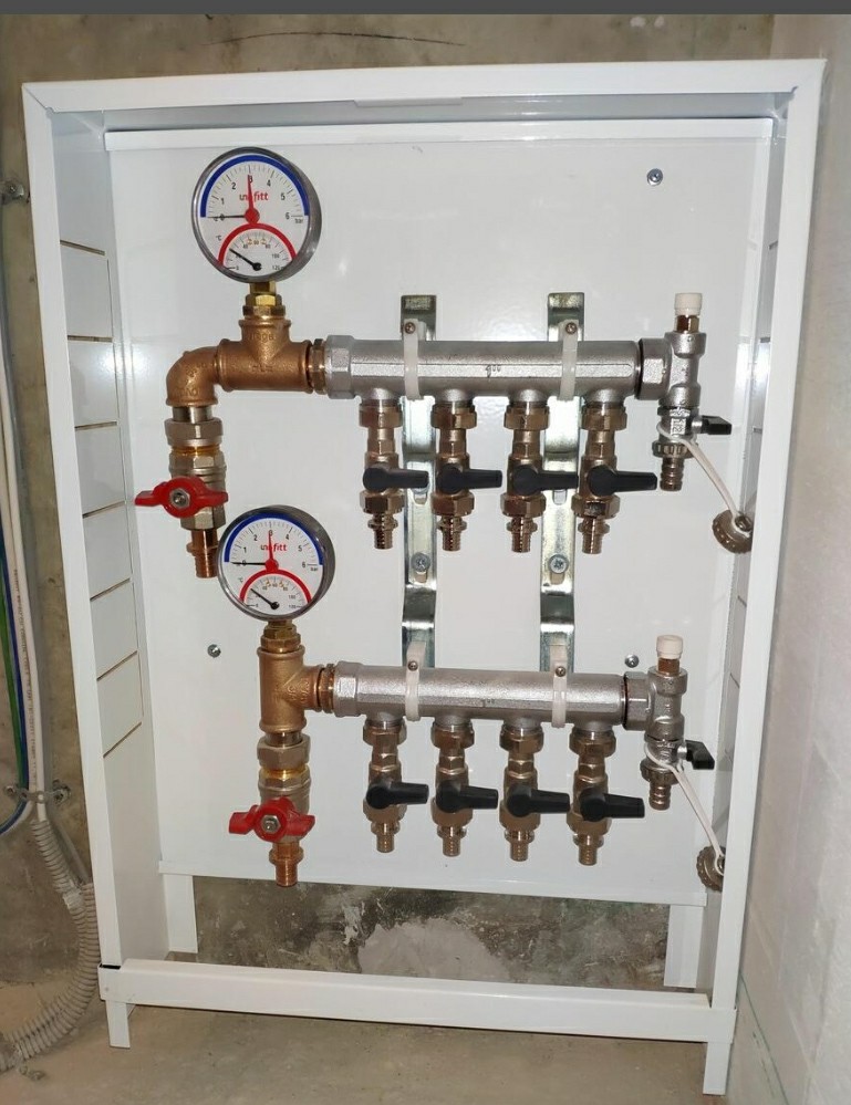

sidpro написал: Technik-san, а какое соединение у Вас от трубы к коллектору?
sidpro, соединение Евро-конус
sidpro
sidpro
Регистрация: 21.03.2016
Сообщений: 223
05.04.2021 в 21:01:20
Technik-san написал: sidpro, соединение Евро-конус
Technik-san, спасибо за ответ, теперь увидел. Краны похоже Овентроп. А сам коллектор не подскажете?
Technik-san
Technik-san
Техник-сан
Регистрация: 10.10.2006
Сообщений: 11553
05.04.2021 в 21:16:12
sidpro,
  1. Кран шаровой Oventrop "Multidis SF"
  2. Хромированный проходной коллектор FAR (ВР-НР) с 4 отводами (НР) FK 3725 112
sidpro
sidpro
Сообщений: 223
05.04.2021 в 21:30:56
Technik-san, только хотел написАть, что нашёл такой ФАР :) У него, хм, отводы - 1/2. Я сомневался, будет ли их достаточно, если честно. А теперь посчитал: у трубы рехау 16.2 стабил внутренний диаметр - 11мм. Кран, скажем, подешевле - Валтек VTс.720 имеет пропускную способность м3/час = 5,6, что уже неплохо (хотя бы по сравнению с угловыми "биноклями", где она от 1.5 до 3.5, как я мог видеть). По крайней мере в этом месте заужения вроде как не будет.
Тогда какой смысл брать коллектор с отводами 3/4, как я хотел? :confused:

sidpro, Хромированный проходной коллектор FAR (ВР-НР) с 4 отводами (НР) FK 3725 134 - это я ошибся с артикулом,нужен 1"коллектор с выходами на 3/4" и нар.трубной резьбой. А смысл есть, потому как фитинг Rehau под евро-конус идет только с накидной гайкой 3/4"

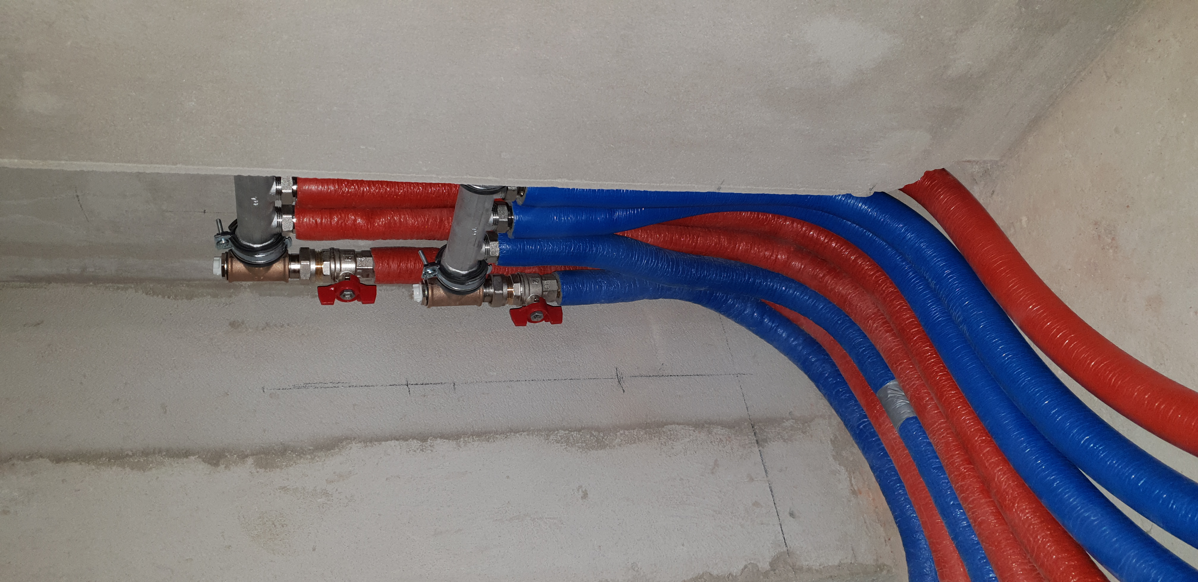

и , вметаки, мне не совсем понятно для чего затевать коллектор на три радиатора? краны для коллектора от овена дорогие, трубы уходит намного больше, ширина трасс приличная, не удобно закрывать шумоизоляцией. надо то всего 2 тройника на подачу и 2 на братку, и все.

sidpro, Трубы прадо с правильным пексом, таким же как и рехау. В этом их главное свойство. А также очень хорошо, что они совместимы с фитингами рехау. Фитинги для соединения труб нужны бронзовые естественно. "Проблемы выбора коллектора" для отопления не существует, они все евроконус, 1" сами коллекторы. Подойдет овентроп или фар. Отдельно хорошо поставить на отводы краники овентроп. Автоматический отводчик не нужен. В квартире даже обычный маевский не нужен на коллекторах, мне ни разу не приходилось использовать маевский на коллекторорах отопления в квартире.

C2h5-OH написал: и , вметаки, мне не совсем понятно для чего затевать коллектор на три радиатора? краны для коллектора от овена дорогие, трубы уходит намного больше, ширина трасс приличная, не удобно закрывать шумоизоляцией. надо то всего 2 тройника на подачу и 2 на братку, и все.
C2h5-OH, честно - не знаю. Я в этом вопросе обыватель - был коллектор от застройщика, значит и я примерно то же самое сделаю, только более прямыми руками и материалами покачественнее. Вот и вся суть.
