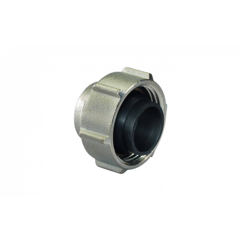

Да, ниппели с колечками. Но не факт, вр на радиаторах с заусенцами, какие нибудь "кзто"...придется подматывать лен Нижнее подключение из стены попадает трубками в плинтус или задирает радиатор выше нормы.
Займите денег, купите нормальные радиаторы с боковым подключением

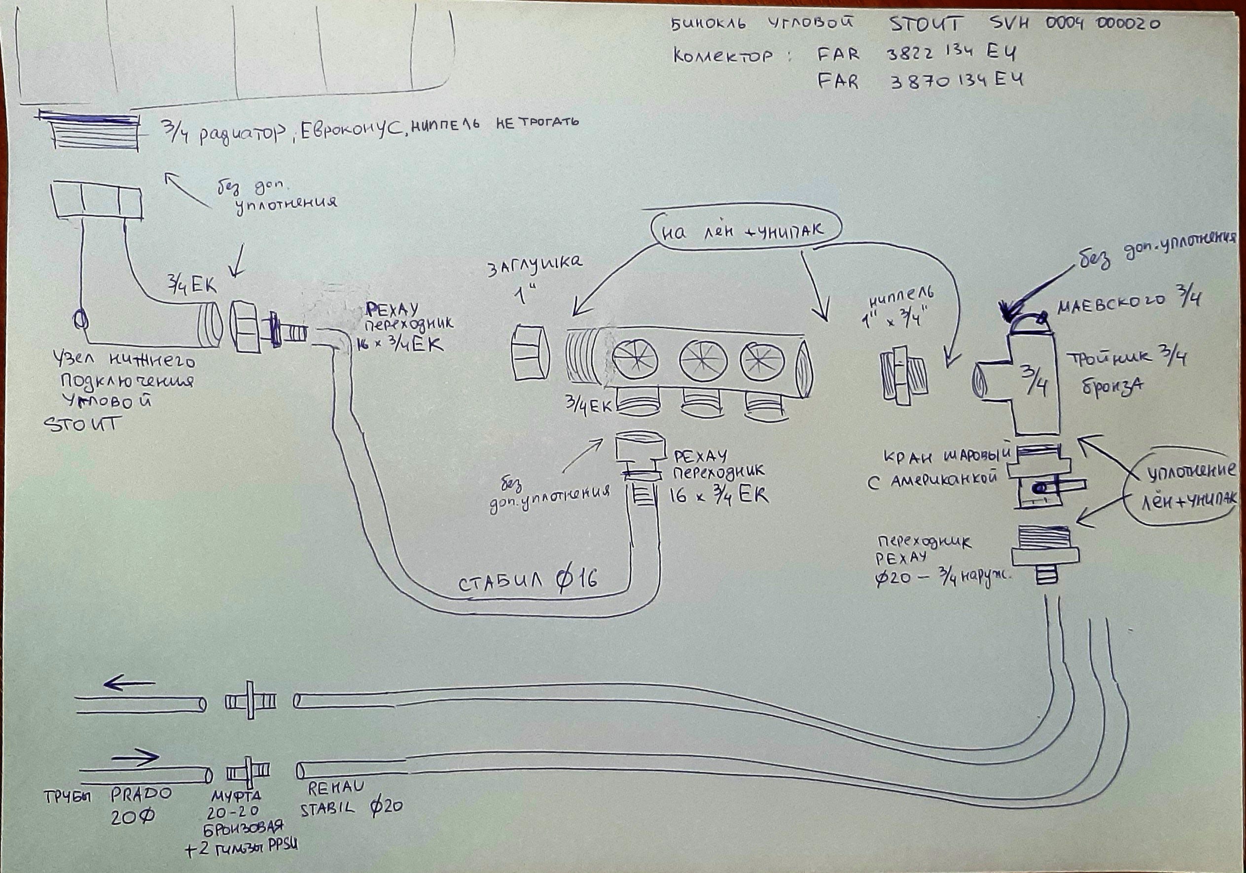

master.msk, Technik-san, C2h5-OH,
В общем, в итоге получилось как-то так:

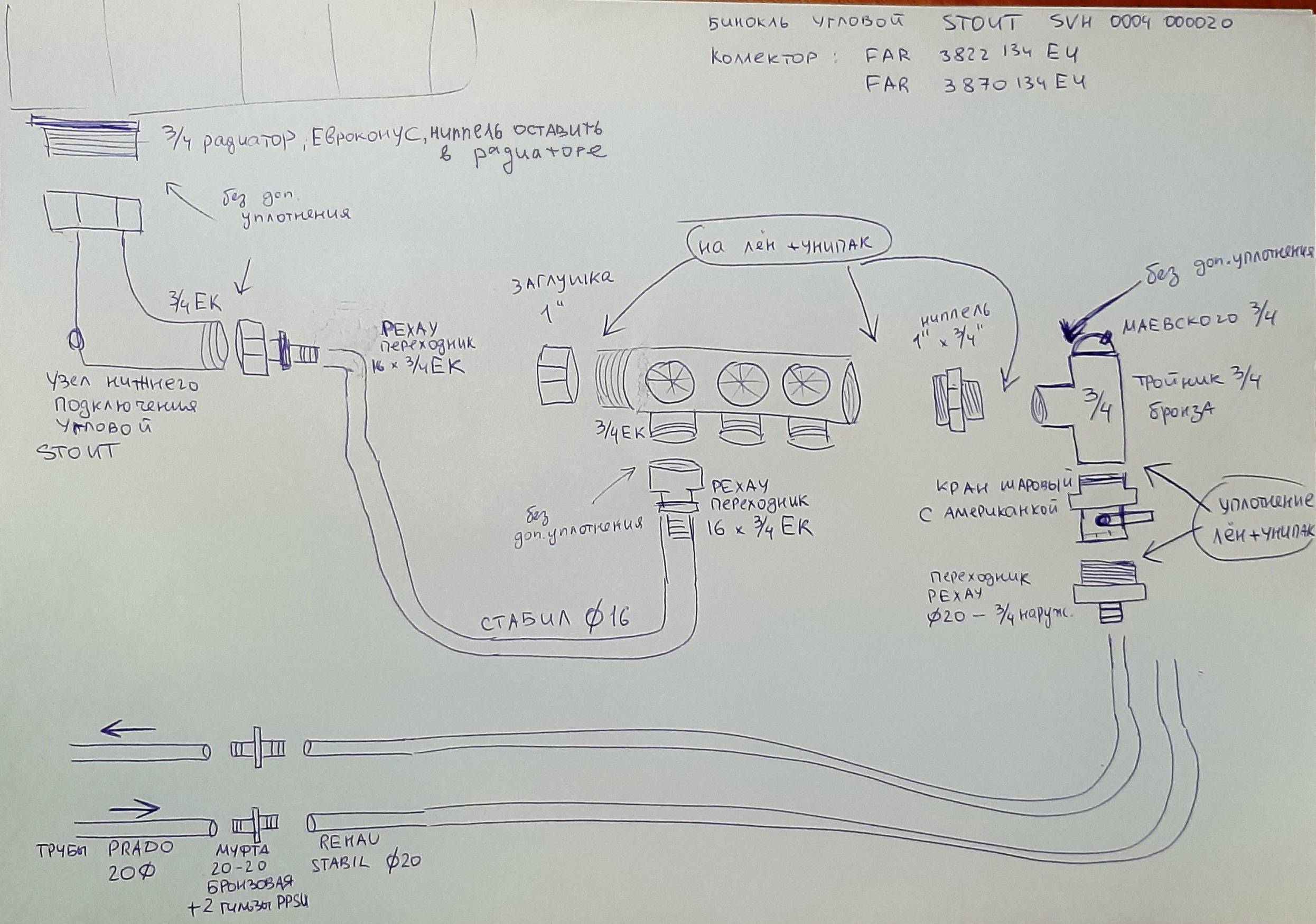

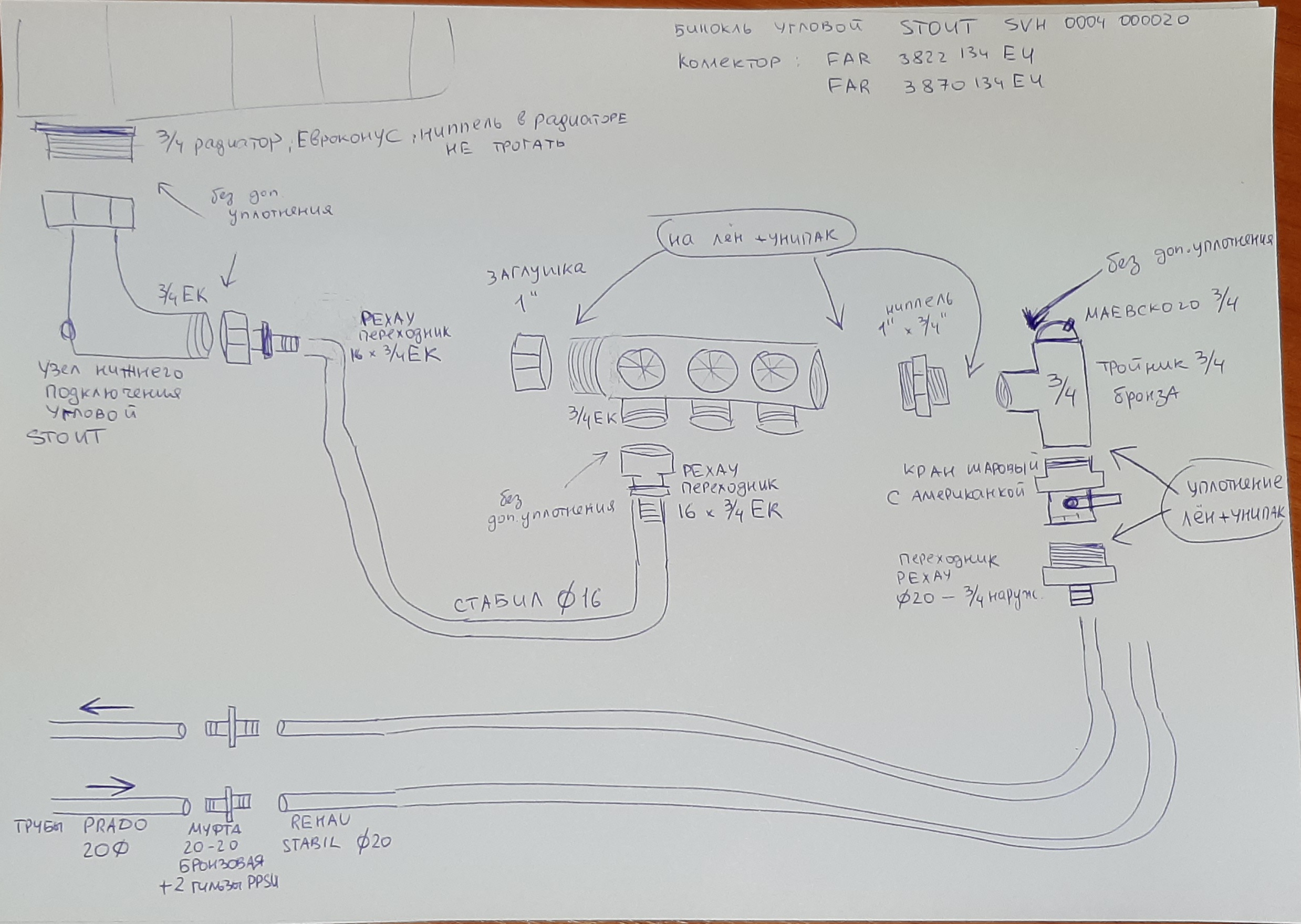

C2h5-OH, BV в общем и целом, по итогу у меня сложилось в голове вот так:

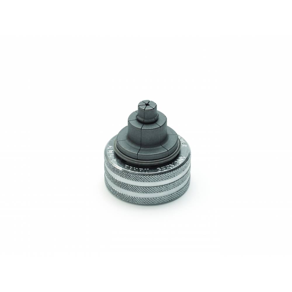

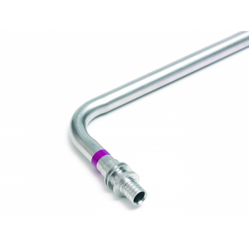

sidpro, к вентилям трубки нержавеющие рехау
и гайки
Не забыть расширить трубки специальной головкой
P.s И не "бинокли", откуда вы их вообще придумали))
А узел нижнего подключения угловой

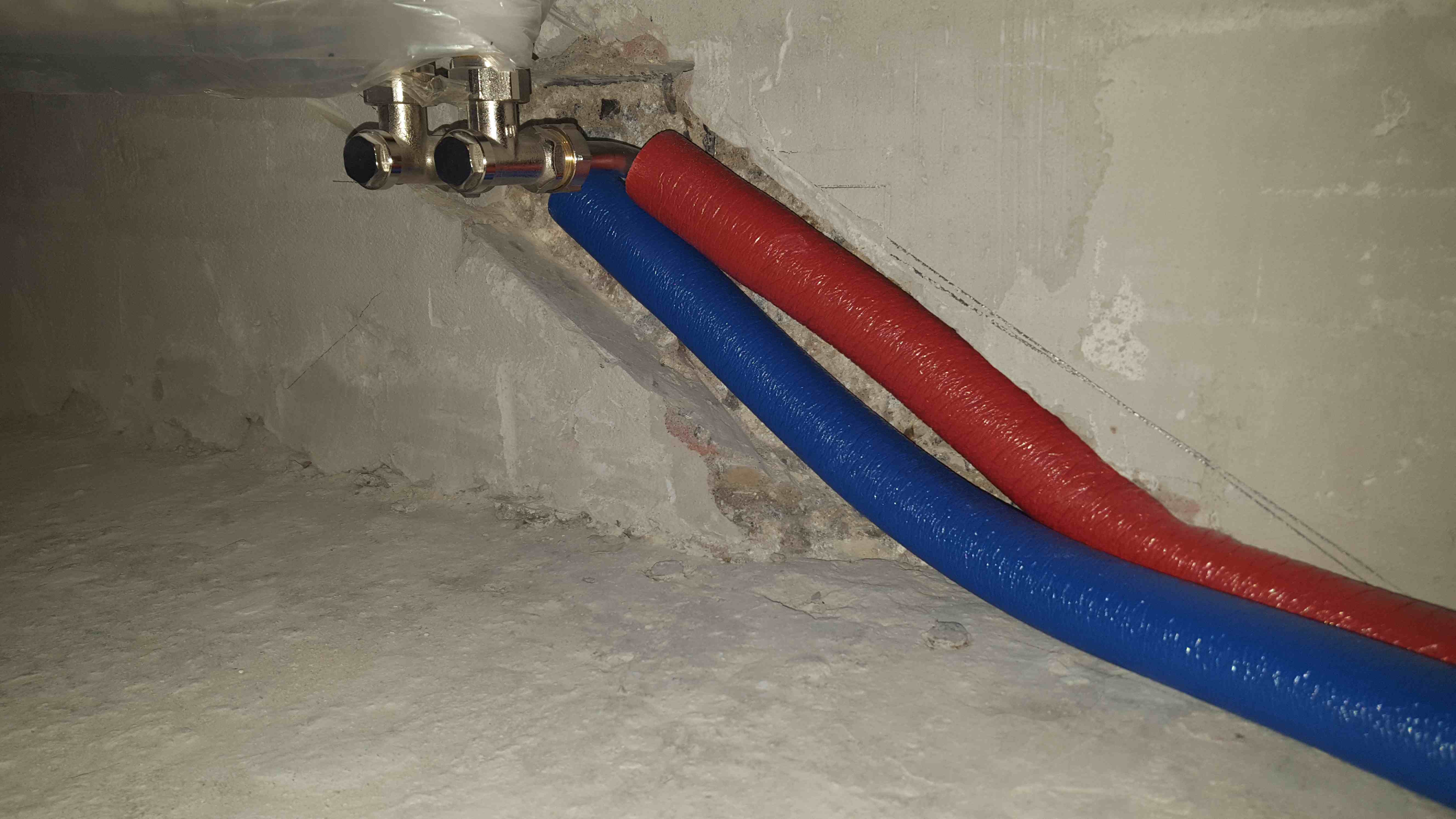

я бы подключал 20 трубой, на коллектор спец гайка на трубу-евроконус в коллектор.бинокли у овентропа называются Мудьтифлекс, они на фото мастера мск.

master.msk, трубки не хочу по своим внутренним убеждениям. Рехау допускают подключение из стены напрямую, мне его использовать проще и меньше шансов накосячить)
бинокли - образно, писать "узел нижнего подключения угловой" - дольше :D
А вот до идеи так завести трубы я не додумался...
Где купить такой трубный утеплитель, как у вас?
C2h5-OH, не хочу сильно мудрить - копирую то, что было у застройщика. Овентроп видел, то что на фото - в районе 3000 за штуку :sorry: есть за 1500 попроще, но в чём их преимущество перед стаутом? Они вообще один в один внутри

sidpro, трубы лучше под углом, чтобы не торчали из стяжки. Тем более в монолите всегда возле стен более высокий уровень Важно зафиксировать такие места на фото, чтобы не просверлили установщики плинтусов

master.msk, у меня газобетон там, я углубился на 10см в него с запасом, чтобы все изгибы влезли туда, потом запеню и сверху оштукатурю. Если подводить как у вас, то меньше изгиб труб будет снизу, да и плечо как раз организовывается. а у меня 2 раза под 90° изгиб.
Все места с трубами и электрикой естественно будут сфотканы и отмечены на плане. Под дверными коробками наверное ещё металлорукав добавлю

sidpro, что толку рукав. Гильзы из трубы надо
