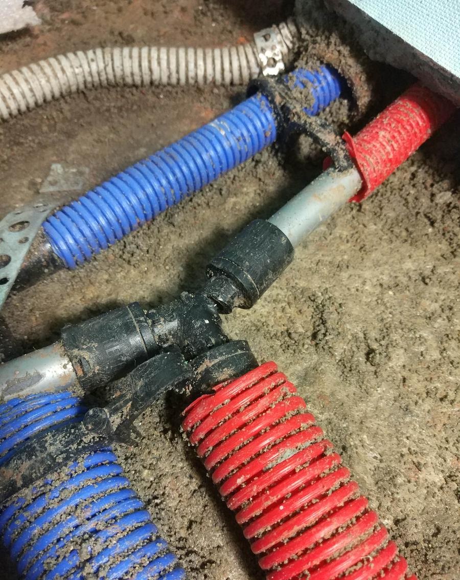

sidpro написал: а почему во всех фото уголки и тройники - бронза? Только сейчас заметил. В чём скрытый смысл?
sidpro, смысл был скрытым ... в стяжке .. еле нашли
Technik-san, уж ты ж ёжик. Вот это страшно. Хоть у меня и не тройник, и напряжения на соединении не должно быть.
C2h5-oh, это понятно. Да и разница в цене между Виегой и латунными небольшая. Судя по литературе, из латуни вымывается цинк и они разваливаются потихоньку, с бронзой такого нет. Учту :)

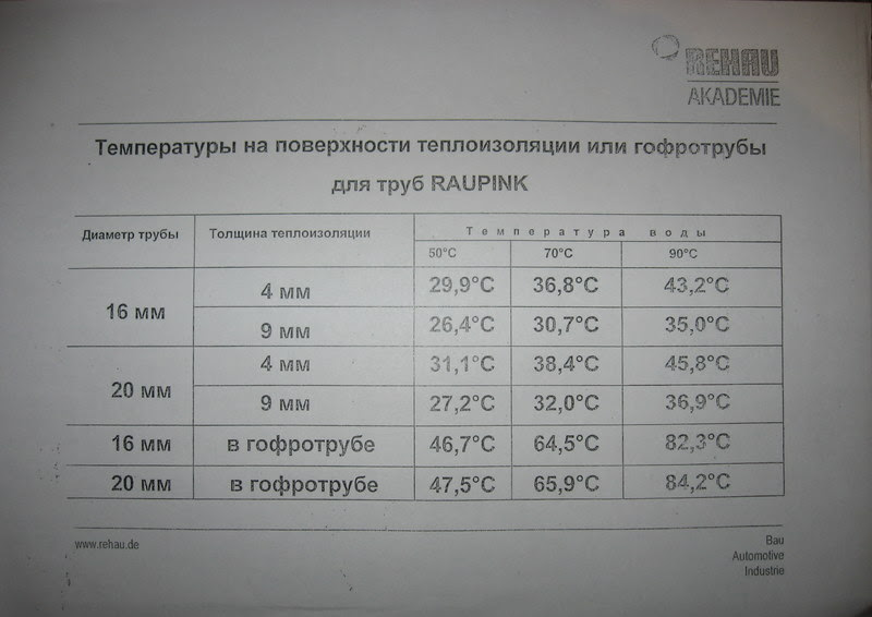

master.msk, а почему 9? Нынешние трубы тупо в гофре лежат вообще)) в итоге просто получится 40мм с трубой, плюс 45-60 стяжки над трубой... 10см многовато, я хотел обойтись 7-8см стяжки. :(

sidpro написал: ... а почему 9? Нынешние трубы тупо в гофре лежат вообще)) в итоге просто получится 40мм с трубой, плюс 45-60 стяжки над трубой... 10см многовато, я хотел обойтись 7-8см стяжки. :(
sidpro, патамушта (с) ты не видел, как паркет над горячими трубами отопления становится горкой

sidpro, в гофре неармированные трубы потому что они и должны быть в кожухе, т.к неармированные, они будут греть коридоры и другие места в квартире, где не нужно. Из за экономии застройщиками на неармированных, более дешевых трубах, которые необходимо укладывать в гофре, а не в теплоизоляции, люди будут годами переплачивать за отопление, излишки тепла в коридорах будут уходить в вентиляцию. При том, что коридоры - после счетчиков. Вообще то, если я правильно понял, написанное вами выше, у вас труба пекс Б приходит в квартиру и ее менять не собираетесь? Если это действительно "пекс б до 14 года", то у вас могут быть проблемы. Тот пекс б, который постоял на отоплении некоторое время, расширяется с трудом, и жесткий. Мне такое встречалось во всяком случае.

про теплоизоляцию я думал так: утеплитель 4 и гофра сверху... а то эти строители всё ж истопчут.

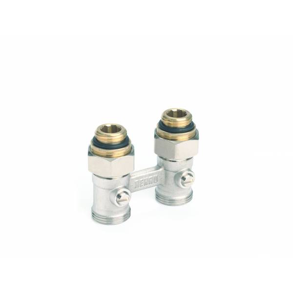

sidpro, ваши бинокли неправильные Вот такие обычно. Смотрите что у них внутри? Ниппели 1/2 х EK
Вы же не будете использовать неправильные? Бинокли

master.msk, почитал документацию. Действительно, радиаторы имеют 6 выходов 1/2. Значит, ниппель уже стоит, это косвенно подтверждает "шестигранник" внутри выхода, и судя по всему ниппель 1/2х3/4ЕК евроконус. Сам бинокль на фото - от производителя и так уже было)
только есть бинокли с евроконусом, а есть с плоским уплотнением. Получается всё зависит от ниппеля)

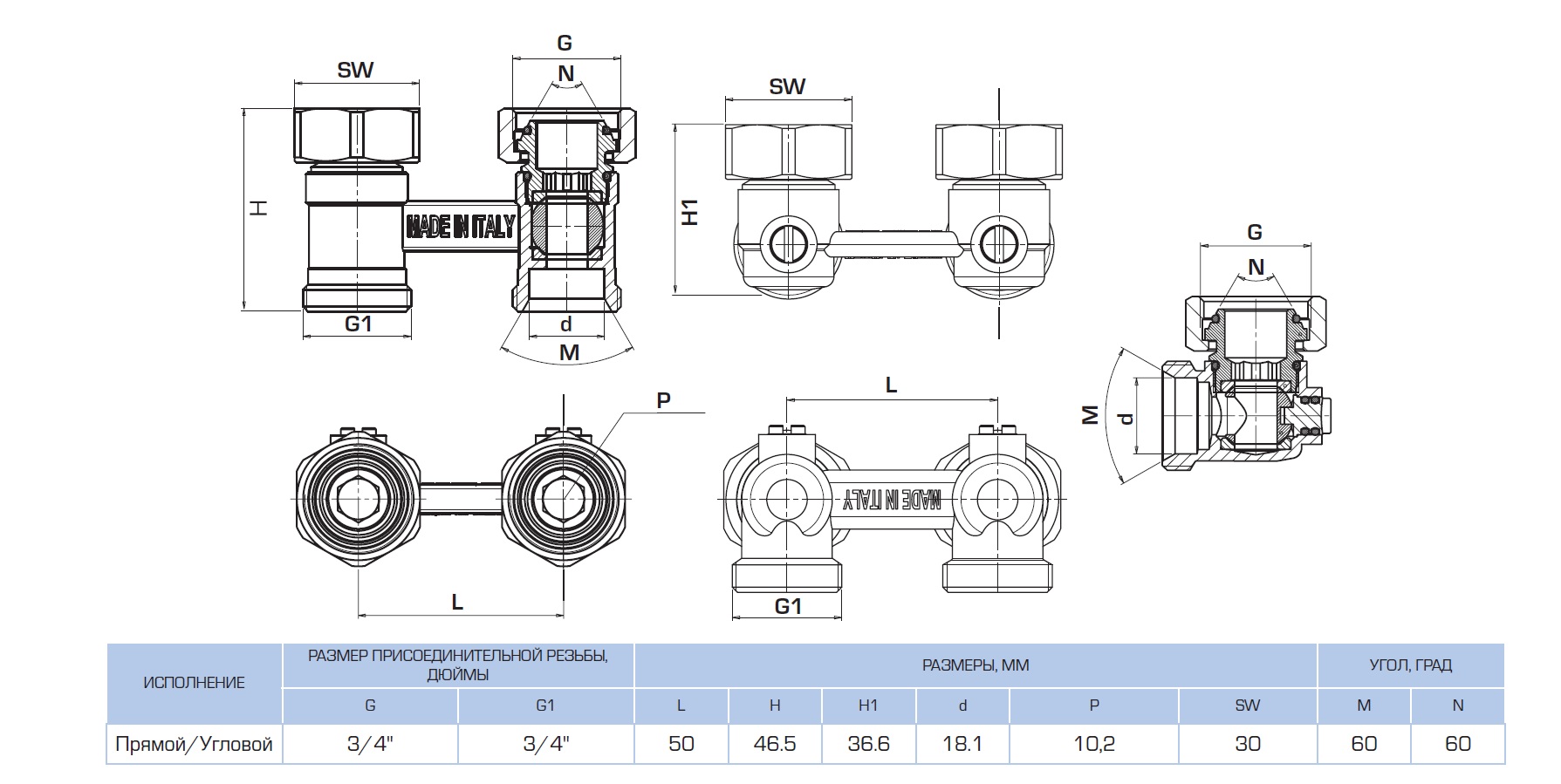

master.msk, подключение из стены угловым узлом. Уплотнение на ниппелях, как я понимаю, o-ring и дополнительной герметизации не требует.
ниппели с этого бинокля съёмные же, то есть идут отдельным элементом? ссылка
Можно оставить те же уже вкрученные ниппели и например взять бинокли Стаут. Подключение к радиатору - конусное с уплотнительным кольцом... размеры вроде те же самые, "углы" евроконусов - 60.
