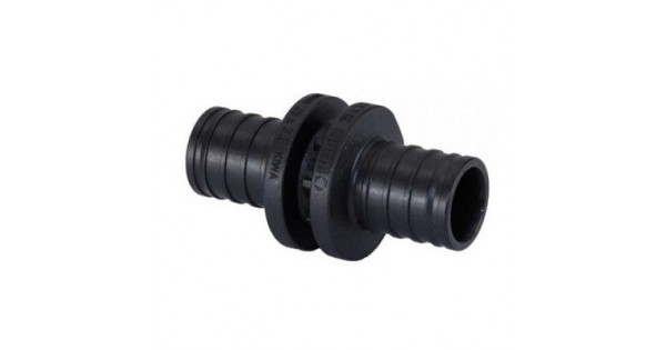

sidpro
sidpro
Регистрация: 21.03.2016
Сообщений: 223
06.04.2021 в 15:56:17
master.msk написал: Не путать с фитингами труба труба
Так материал один и тот же и смысл, как я понимаю, в натяжке трубы гильзой на выпирающие бороздки фитинга.
Чтобы быть уверенным, что мы об одном и том же. Вот такие - хуже, чем бронзовые?
master.msk
master.msk
Регистрация: 20.11.2008
Сообщений: 18006
06.04.2021 в 16:41:31
sidpro, тут уже много лет об одном и том же говорят) Фитинги и гильзы - это разное
