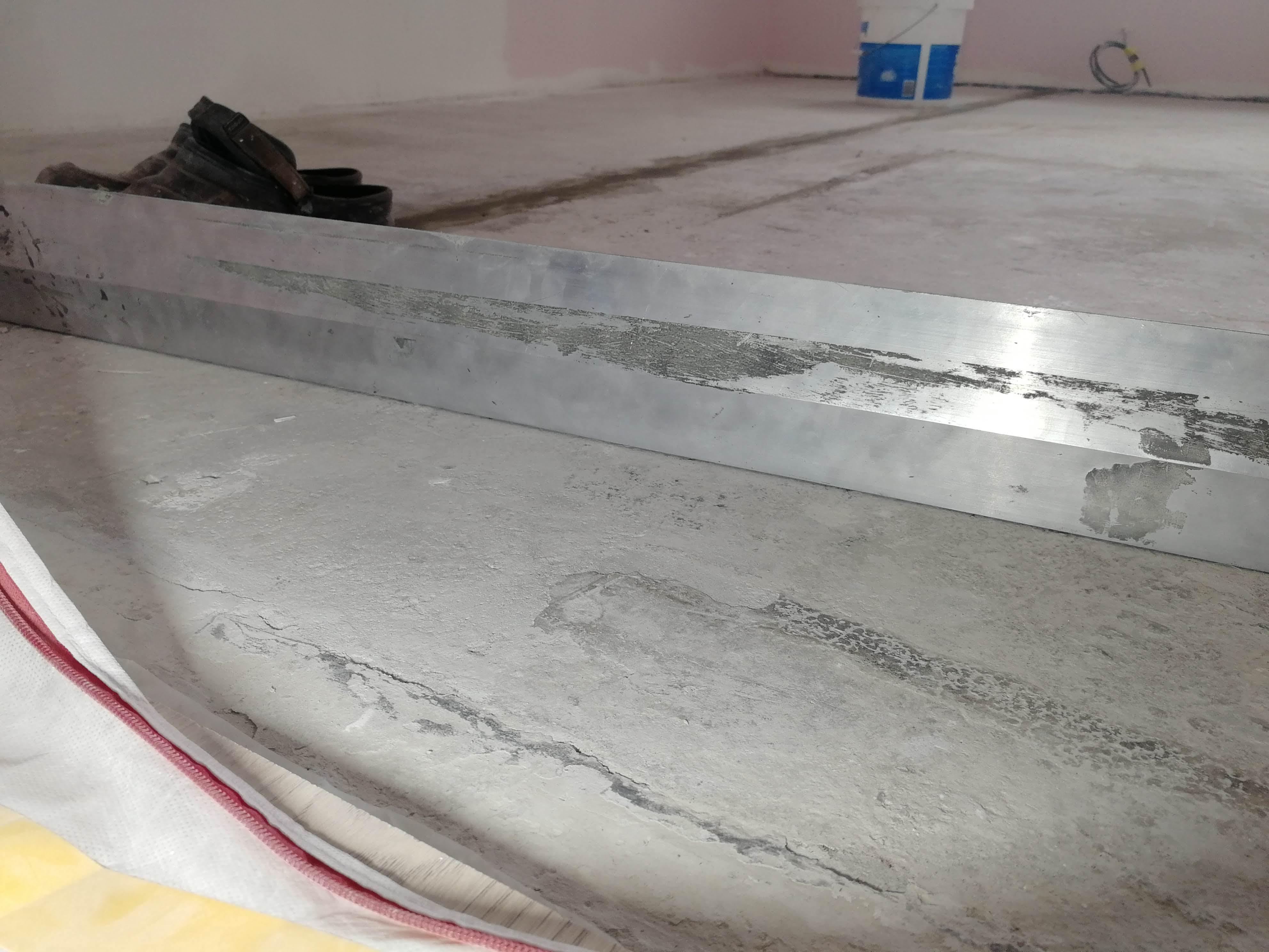

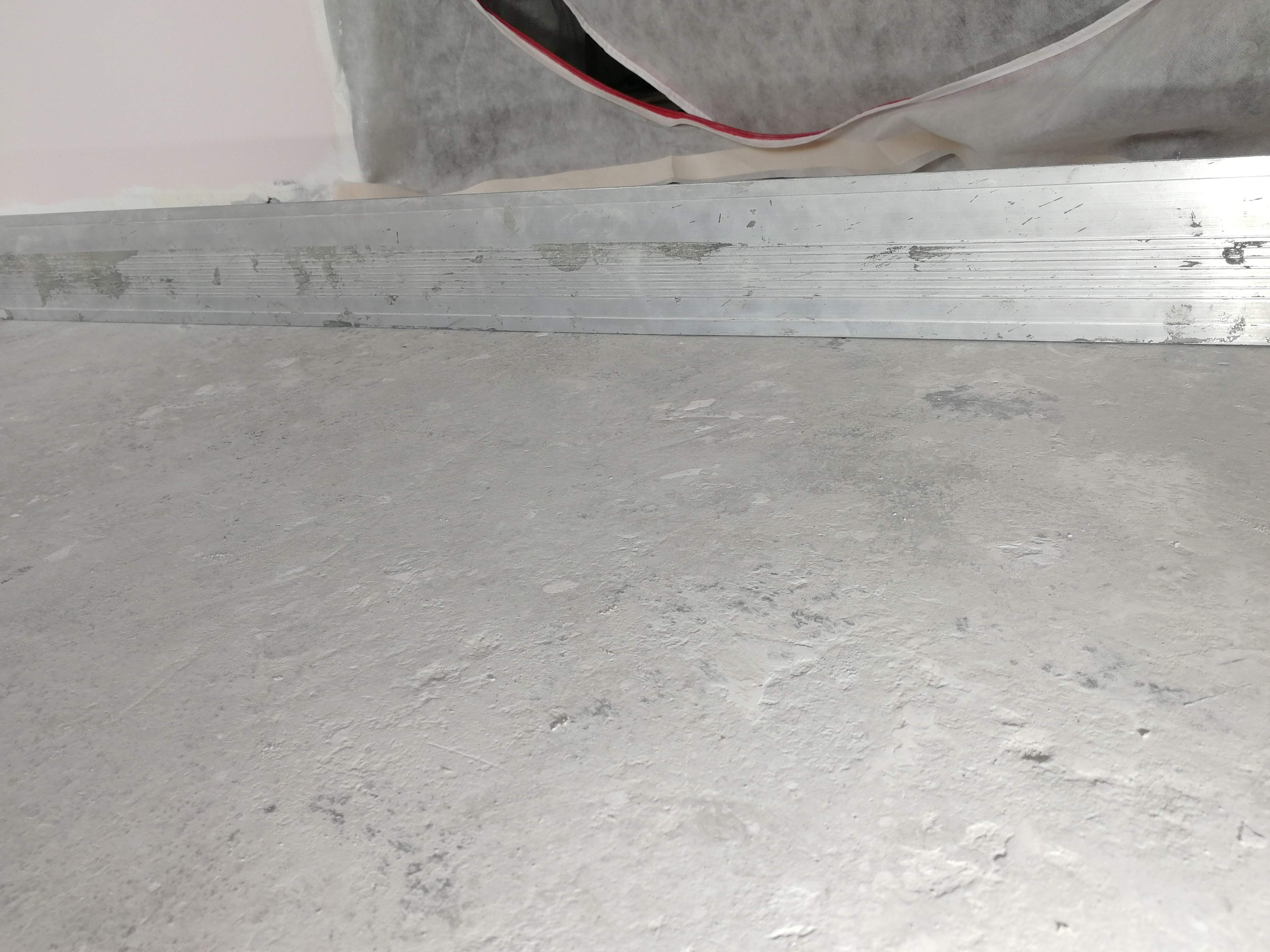

Подскажите достаточно ли качество стяжки для укладки ламината по имеющимся фото? Вроде требование перепада не более 3мм на 1м выполнено. Под ламинатом будет теплый пленочный пол, поэтому планируется использовать подложку из лавсана EASTEC 3мм. Подложка достаточно мягкая и беспокоит, что может не скрыть неровности стяжки. Ламинат Kronotex Robusto с замками 5G. В других помещениях уже выложили ламинат и в некоторых местах замки и ламинат подхрустывает, пытаемся понять причину. На втором фото небольшие наплывы, это зона порога.

1.плёночный пол под ламинат не особо приветствуется 2.Замок 5G требует особого почтения " уже похрустывает" для него это само собой 3.Стяжка:наплывы сбить,шлифануть.Ямки заделать ремсоставом типа форбо 940

Michaelg написал: Подскажите достаточно ли качество стяжки для укладки ламината по имеющимся фото? Вроде требование перепада не более 3мм на 1м выполнено.
Для ламината с подложкой- очень даже выполнено. Если вы соберётесь укладывать линолеум- надо будет ещё заделать раковины. Но для ламината это не критично.
Michaelg написал: В других помещениях уже выложили ламинат и в некоторых местах замки и ламинат подхрустывает, пытаемся понять причину.
Это может быть, например из-за высокой и мягкой подложки - в местах замков тупо проваливается в подложку, или наоборот подложка в отсутствие нагрузки поднимает плашки, а когда наступаете то проминаете не всё поле, а только локальный участок, который и "похрустывает".
