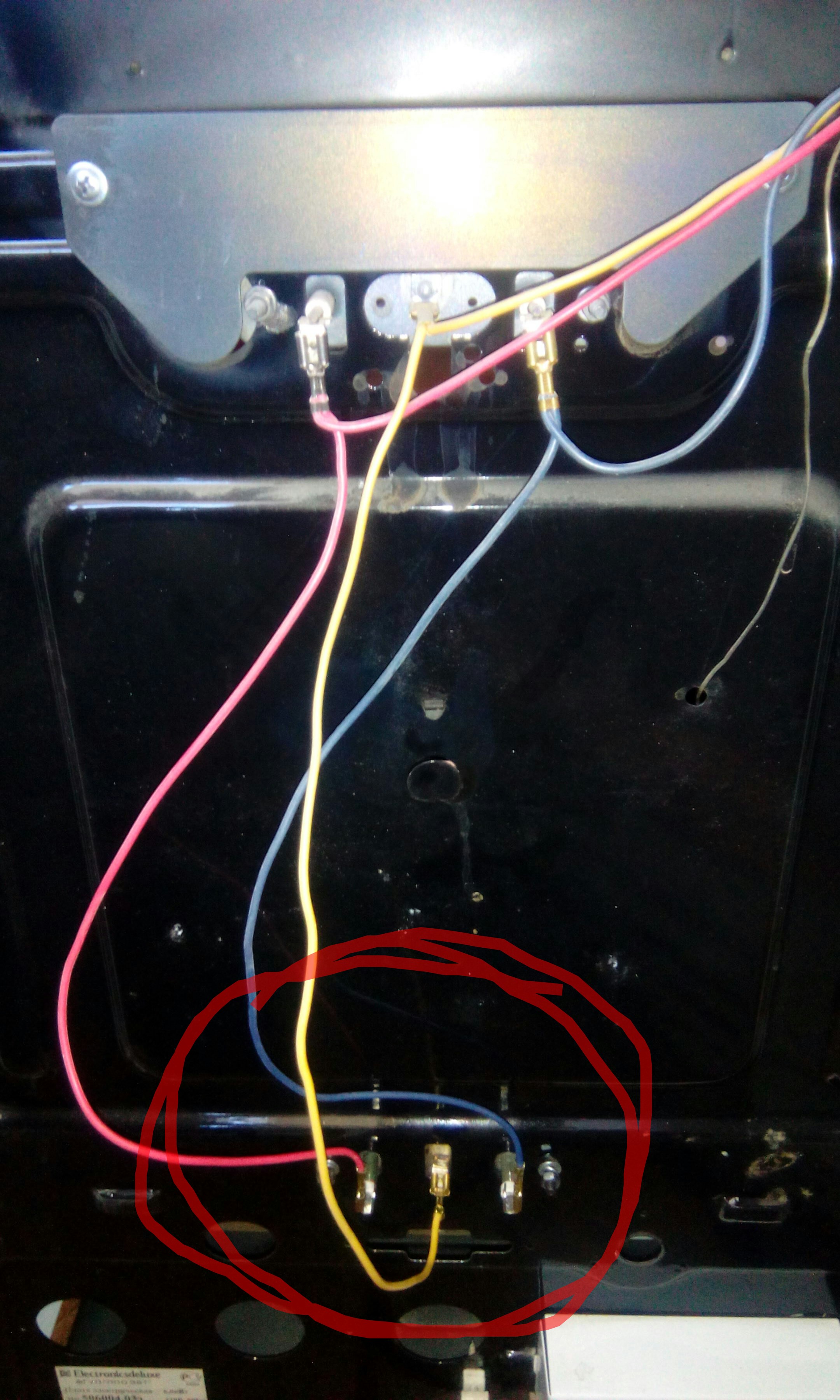

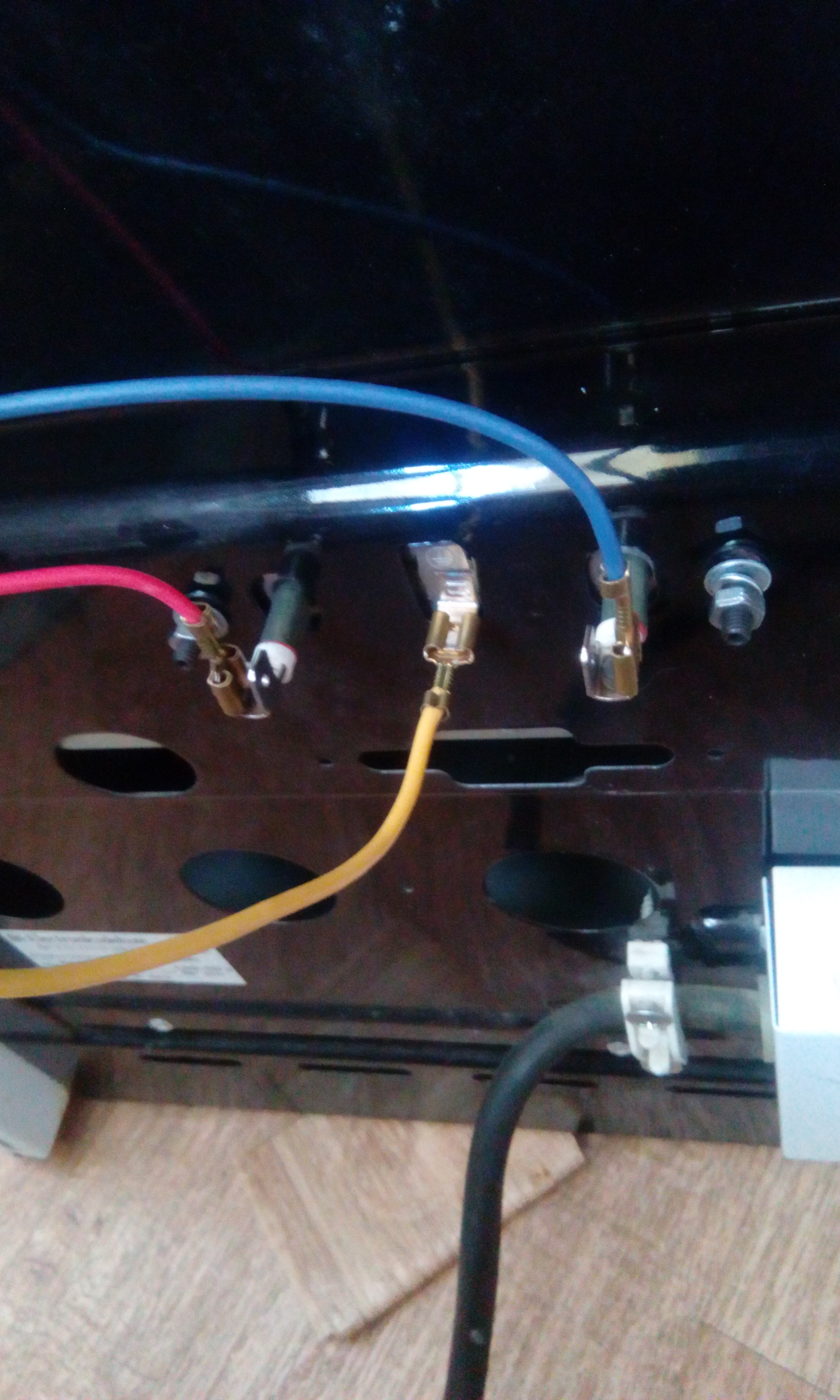

Здравствуйте. Ответьте пожалуйста. Правильно ли соединены провода?

в принципе да, если других режимов по инструкции нет......

VladM, да с такой схемой не бывает изделий, даже самые простые имеют режимы верх и низ, а здесь только один, и то через терморегулятор, в принципе самый нужный режим......бабушкин!)
похоже на ,,Гефест,, но кто то схему упростил.....

VladM, Старый тэн сгорел. После его снятия, не запомнил, как были провода соединены. И вот новый воткнул

DJ.Rin написал: После включения пошел небольшой дымок. Или это норм при первом включении?
Если всё сделано правильно (бумажную упаковку/плёнку с тэна сняли, если таковая была), то нормально для новых тэнов, читайте инструкцию на тэны и/или плиту.
DJ.Rin написал: А что, возможны и другие схемы?
Возможно, но похоже не ваш случай, т.к. провода обжаты, верхний и нижний одинаково подключено. Других ведь свободных концов не осталось? Тогда скорее всего всё нормально.
DJ.Rin написал: Кароч решил специалиста вызвать.
В принципе он не нужен, но если хочеться потратить деньги, пожалуйста. Тут главное чтобы специалист не оказался шарлатаном, который найдёт ещё десяток очень нужных переделок, а может и сам приложит руку к поломке, что бы потом стрясти если не много денег, то хотя бы чуть чуть, если совсем отказаться платить за ненужные переделки. Так что стоит всё сфотографировать перед приходом специалиста, а то мало ли потом придётся полицию вызывать, если вас захотят облапошить.

вы бы хоть сфотографировали название модели или переднюю панель, а то гадай, есть у вас терморегулятор или нет, без него всё гореть будет.....подключить можно по разным схемам!
.запах при первом вкл. всегда бывает!

alex50 написал: а то гадай, есть у вас терморегулятор или нет
Так на первой фотографии видно, что датчик заходит в камеру духовки.
alex50 написал: без него всё гореть будет.....подключить можно по разным схемам!
Можно по разным, так ведь работало раньше, а тут только один ТЭН отключили и поставили новый, лишних проводов нет. Так что шансов неправильного подключения минимум.
