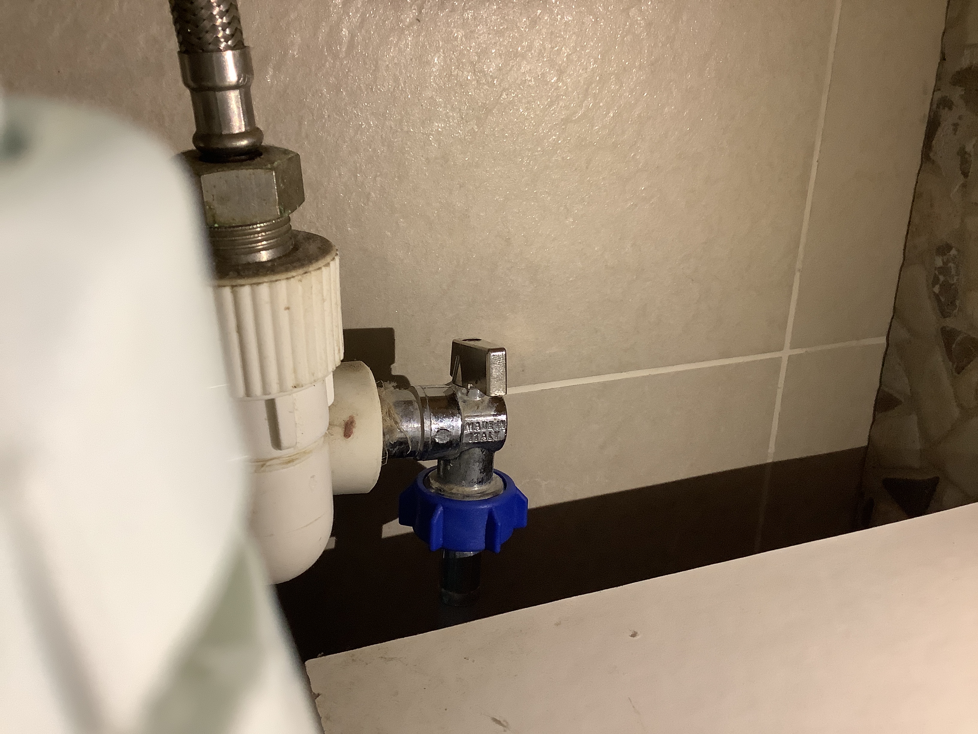

Добрый день! Я ни разу не сантехник, устанавливаю стиральную машину впервые. Вроде как все подключил, но на дисплее выскакивает ошибка Ie, что обозначает неисправность подачи воды. Может дело в кране? Как я понял, вода перекрыта, но кран никаким образом не хочет проворачиваться. Фото прикладываю.

RushPush, Ну поменяйте кран, в чем проблема? Закис.

Hitgher, ну так ведь вода подавалось до этого без проблем, неужели неисправность могла возникнуть после снятия старой машинки?

RushPush, Интересует как вы сняли старую не перекрыв воду?

у крана ручка сломалась, проблем-то))) в первом приближении открывается плоскогубцами, во втором - ручка делается из любой подходязей железки

RushPush написал: Может дело в кране?
Скорее всего дело в ручке. Заменить ручку или кран. Дополнительные металлические ручки бывают у коллекторов (возможно потребуется немного подточить, а может и так подойдёт), например, Valtec. Можно взять ручку от нового крана, если саму ручку найти не удастся.
vlad178 написал: открывается плоскогубцами
Всёж таки лучше рожковым ключом подходящего размера или разводным ключом.
