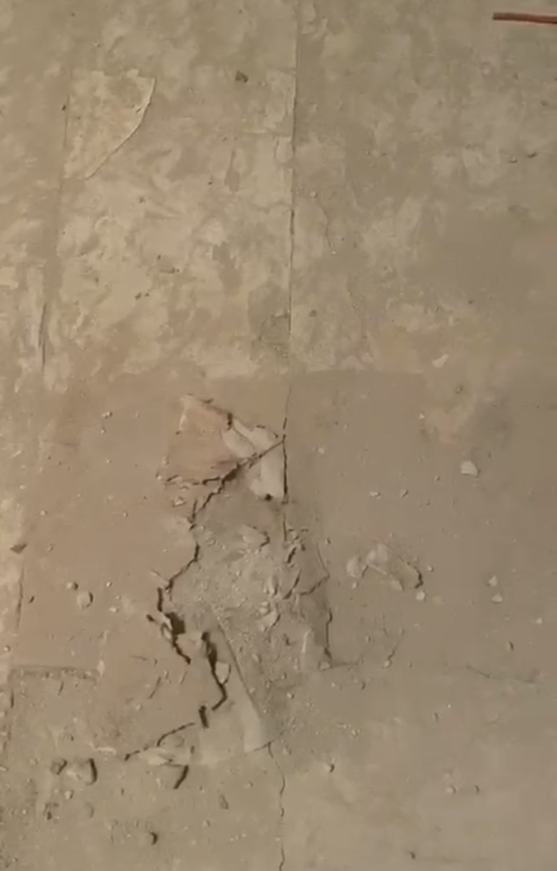

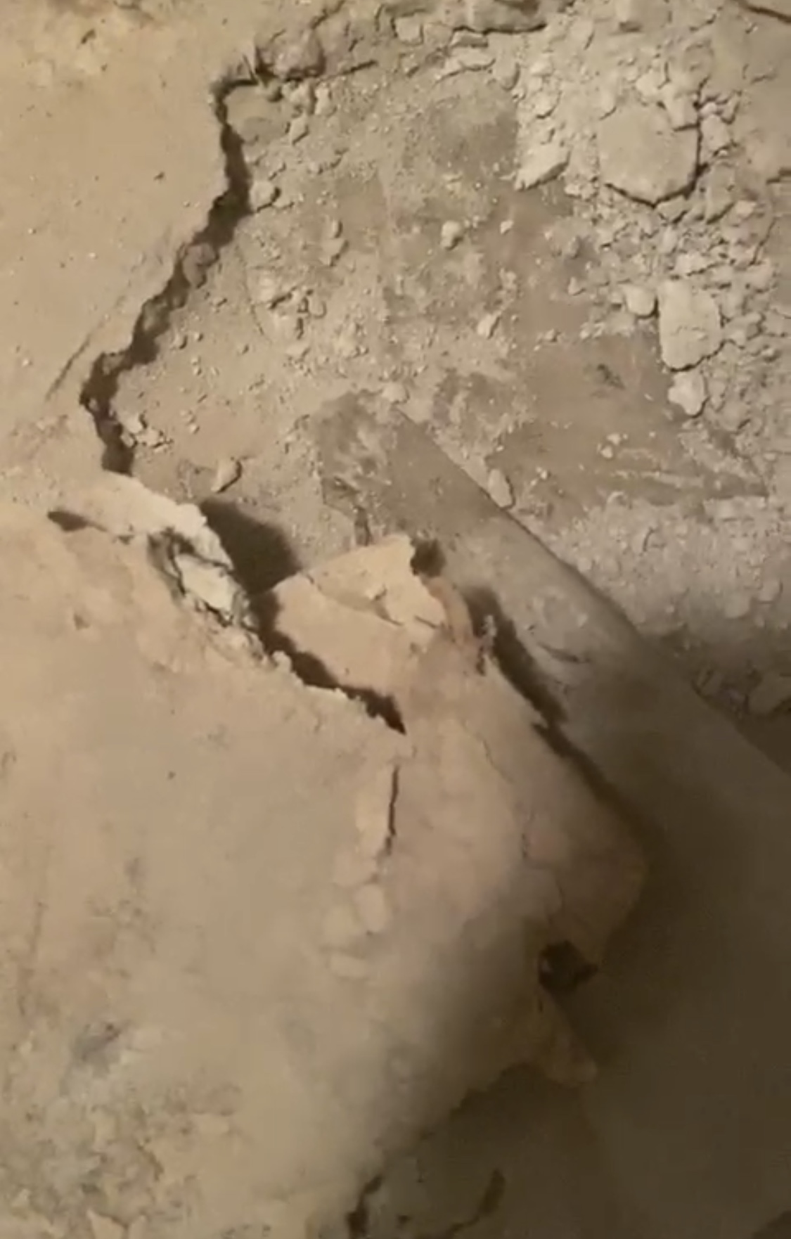

Добрый вечер! Не можем коллективно уже решить, очень как-то сложно все получилось. Какое решение лучше всего подойдет для пола, как считаете? Было и сняли: гранитная плитка, затем был слой клея, потом шел гипсокартоновый лист, затем слой чего-то такого же крошащегося, как на фото. И когда все это сняли остался такой же крошащийся слой, который прямо пальцами можно отколоть, любым гвоздем. На фото как раз его "расковыряли". Если снимать этот слой, то там уже перекрытия, возможно даже в плохом состоянии. Очень нежелательно до этого доходить. Да и по срокам уже сильно пролетаем. Хотим положить инженерную доску. Есть ли какое-то решение, чтобы наливать пол поверх этого покрытия? Может как-то специально прогрунтовать? Пожалуйста, подскажите, что можно сделать. Всем спасибо!

alexandra_ma написал: Есть ли какое-то решение
Вам для чего? Пыль в глаза пустить или себе любимой?
В первом как-нибудь, во втором снимать до перекрытия и стяжку делать. Что за дом?

alexandra_ma, Кнауф Суперпол, с выравниванием по сухой засыпке.

надо подойти под заданную высоту или...? двери уже стоят?

гидроизоляция поверх вашего картона, потом наливной не менее 1см. а если под инженерку постелить фанеру то будет сверх надежно, но дороже
