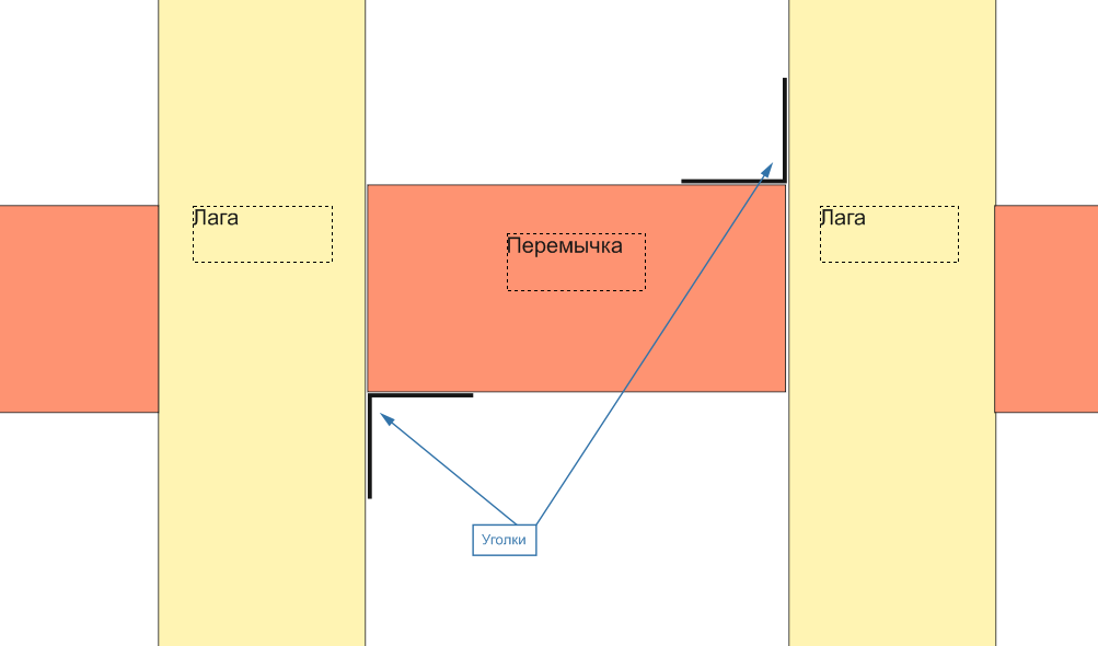

Делаю пол на лагах в своей квартире в панельном доме. Лаги шириной 90 мм толщиной 45 мм, лежат на расстоянии 30 см друг от друга, между лагами промежутки 20 см. Лаги между собой скреплены уголками.
Нужно между лагами сделать перемычки под стыки настила. Перемычки нарисованы красным. Стыки будут только в этих местах.
Подскажите как лучше перемычки крепить к лагам?
Везде написано крепить гвоздями. Но вбивать гвоздь в лагу толщиной всего 45 мм, да еще и в край перемычки как-то стремно - может треснуть.
Может быть лучше крепить уголками, так же как скреплены лаги? Почему крепление уголками не используется?

Перемычки необходимы при однослойной зашивке. У вас ведь два слоя планируется? Если ничего не поменялось, то эти закладные, это перестраховка. Можете вообще без них обойтись. Мы для этого и обсуждали смещение верхнего и нижнего слоя. А если так уж хотите их там видеть, то крепитесь саморезами по диагонали, или на уголки. Разницы большой нет.

ИгорьPurnesh написал: У вас ведь два слоя планируется?
Да, два слоя.
ИгорьPurnesh написал: ... эти закладные, это перестраховка. Можете вообще без них обойтись. Мы для этого и обсуждали смещение верхнего и нижнего слоя. А если так уж хотите их там видеть ...
Уж лучше пускай будут. Для надежности.
ИгорьPurnesh написал: ... то крепитесь саморезами по диагонали ...
Так плохо получается. Иногда край бруска трескается.
ИгорьPurnesh написал: ... или на уголки.
Да, наверно лучше на уголки. Только почему-то в интернете пишут про крепление гвоздями. Поэтому и засомневался.
А какие лучше уголки? Какого размера? Усиленные или простые? Какого размера саморезы?

С таким подходом, сгодятся любые, лишь-бы держали брусок при наступании. Сойдёт и такой, и меньше - https://moscow.petrovich.ru/catalog/9956/108819/ Саморезы не длиннее глубины бруса, диаметр не более отверстия в уголке. Саморезы не чёрные!!! "Белые", "жёлтые", но не "чёрные" :nо:

ИгорьPurnesh написал: Саморезы не длиннее глубины бруса
Лага размером 90 мм * 45 мм. Лежит плашмя. Глубина бруса - это 45 мм? Значит, саморезы надо длиной до 45 мм?
ИгорьPurnesh написал: диаметр не более отверстия в уголке.
Диаметр 3 мм пойдет?
ИгорьPurnesh написал: Саморезы не чёрные!!! "Белые", "жёлтые", но не "чёрные"
Насчет саморезов понял. Спасибо!

es-domak написал: Значит, саморезы надо длиной до 45 мм?
До 40мм - достаточная длинна.
es-domak написал: Диаметр 3 мм пойдет?
3мм на мой взгляд маловаты для такого... 3.5 ; 4мм надёжнее. Но лучше посмотрите при покупке уголков, какие в них отверстия, и под эти отверстия подберите саморезы. Нужно чтобы резьба свободно проходила, но при этом не болталась "как ... карандаш в проруби". ;)

es-domak написал: На каждую перемычку 4 уголка надо?
Достаточно по 2 на перемычку. А если ставить через одну (сквозь лагу в торец закладной длинным саморезом), то вообще вдвое экономия! :yu:

ИгорьPurnesh написал: Достаточно по 2 на перемычку.
Это вот так надо?
ИгорьPurnesh написал: А если ставить через одну (сквозь лагу в торец закладной длинным саморезом), то вообще вдвое экономия!
Вот так? Правильно я понял?
