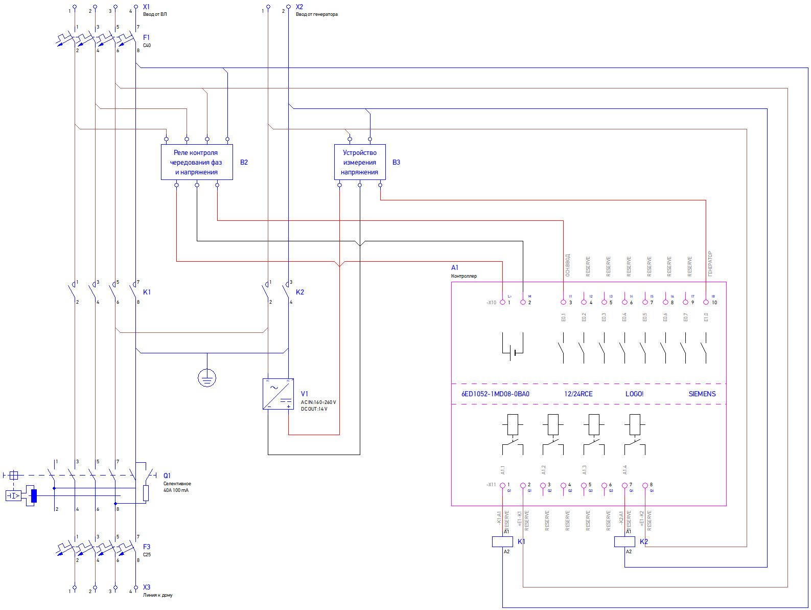

Спасибо, ответ на вопрос получен. Постараюсь набросать схему :)
Dron/9K
Dron/9K
Регистрация: 30.09.2017
Сообщений: 1734
18.04.2021 в 20:38:12
как-то коряво получается: контакторы имеют катушки только от переменного тока (24/48/110/220/230/380/400 В на выбор, но только AC), а я думал запитать от 24В постоянного. и вот теперь весь в раздумьях - запитывать катушки от первичного (то есть до контакторов) напряжения из сети и от генератора, либо ставить преобразователь DC->AC в цепи питания контроллера и запитывать катушки оттуда (наверное, менее надёжно чем п.1).

Dron/9K
Dron/9K
Сообщений: 1734
18.04.2021 в 21:12:38
MaSeVi написал: Dron/9K, Есть контакторы с катушками питания от DC 12/24В...
MaSeVi, Чтобы 4 полюса и с мех. блокировкой? Подскажите модель плз если помните. У АВВ однозначно конский ценник, в отличие от выбранного мной Шнайдера (в районе 2000₽ за контактор и 500₽ за блокировку).

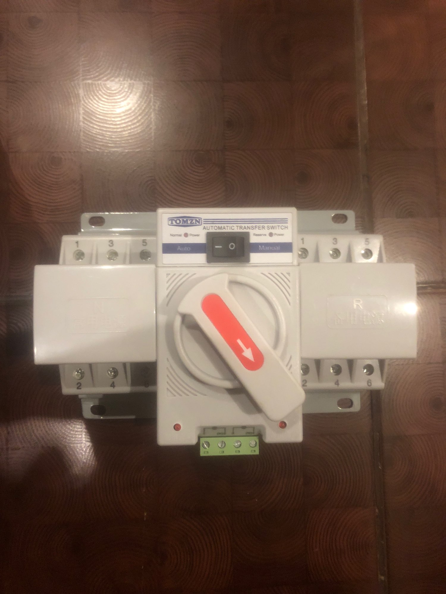

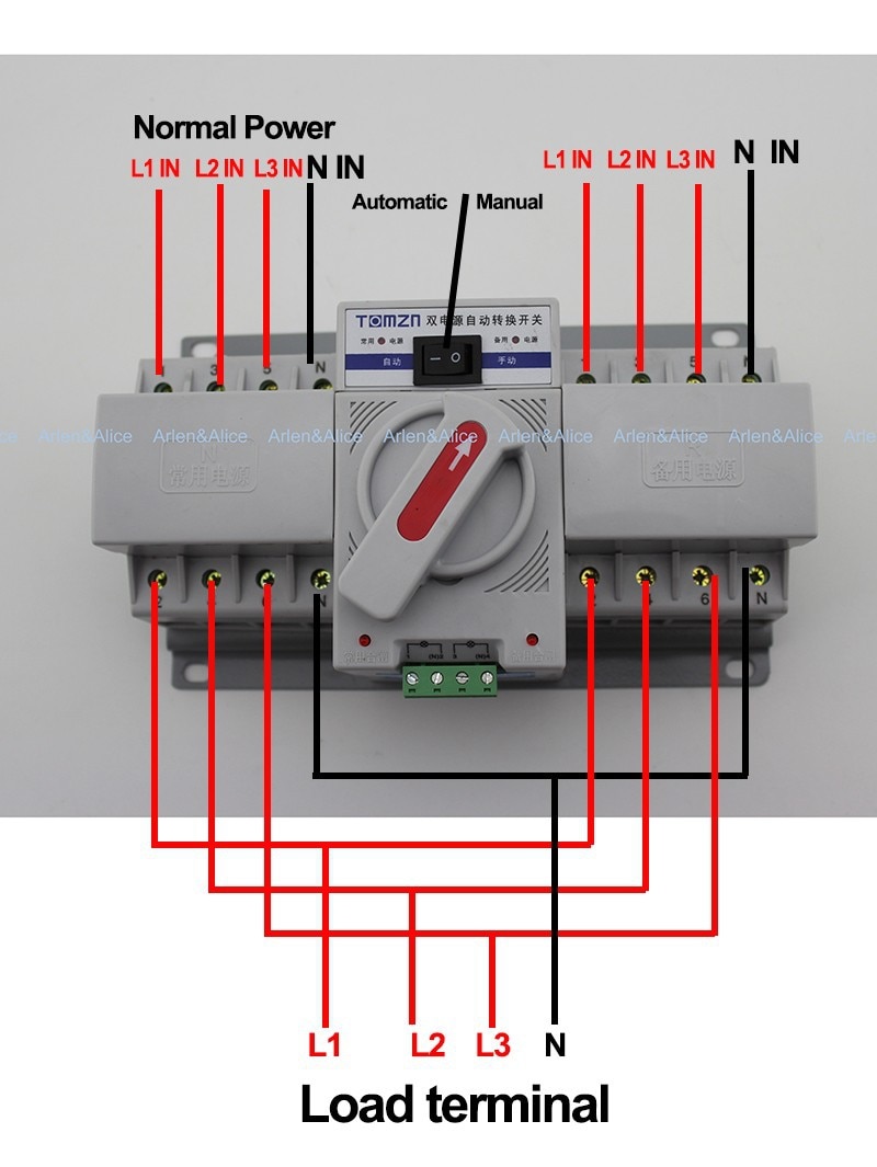

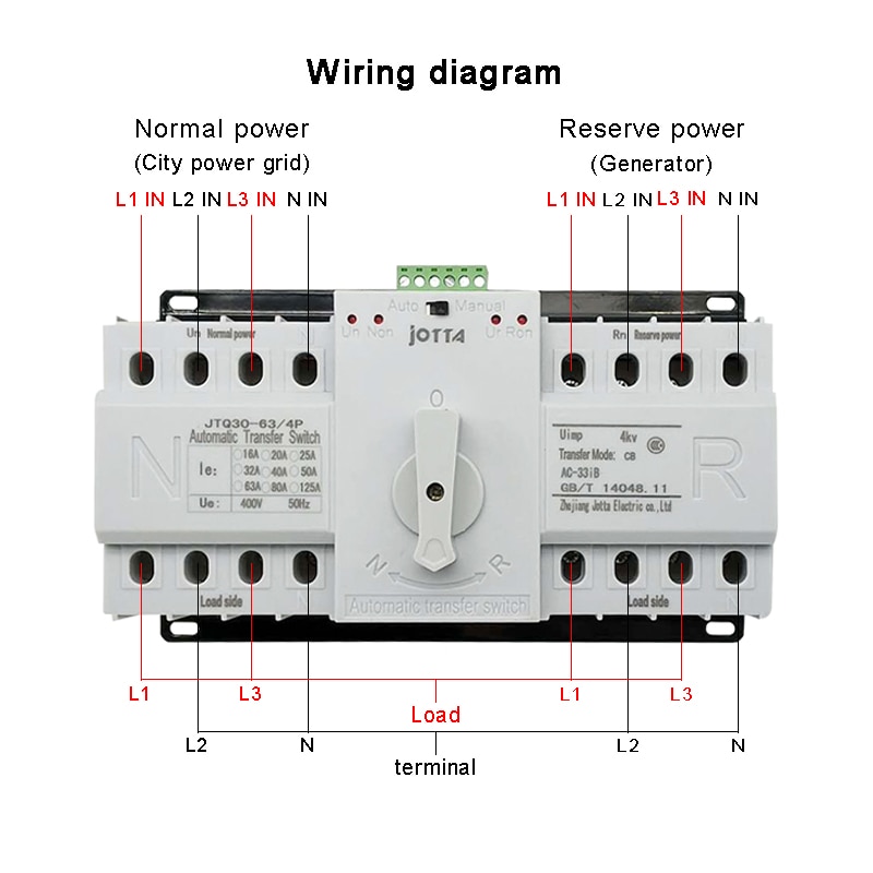

Dron/9K, а чем не устраивает обычный переключатель типа
ссылка к примеру
Dron/9K
Dron/9K
Сообщений: 1734
18.04.2021 в 22:35:46
юра Т, Не хочется с китайчатиной связываться, да и не так дешево это стоит у них сейчас.
