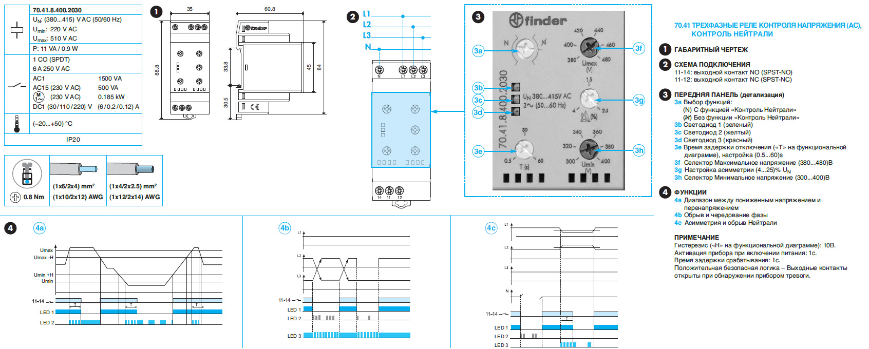

Слушайте, я тут начал внимательно изучать документацию к реле напряжения и обнаружил интересную вещь - у немцев задержка выставляется не на включение, а на отключение. а именно - при неправильном чередовании фаз или отключении нейтрали реле срабатывает сразу, а при выходе напряжения из коридора допустимых значений - с задержкой (мин 1/2 с).
Сижу теперь и думаю, не много ли это? Немцы конечно обычно понимают что делают, но вот в данном конкретном случае закрались сомнения.
