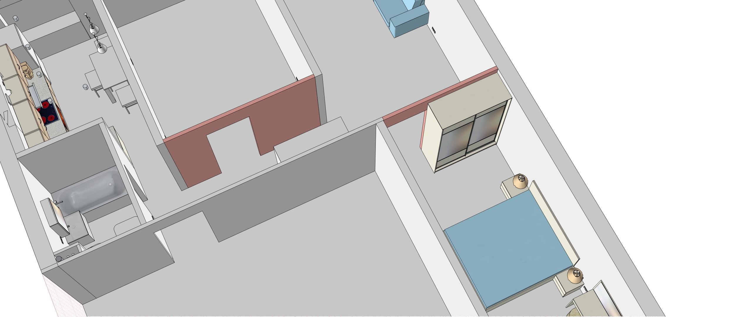

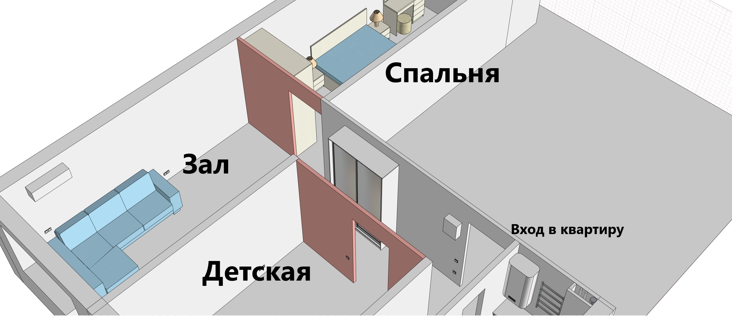

Всем привет! Вводные: 3х комнатная квартира, 6 этаж 9 ти этажного панельного дома. Серию сказать затрудняюсь. Наружные несущие стены - железобетон, 400 мм толщиной =-. Внутренние перпендикулярные им тоже несущие - толщиной 150 мм. Перекрытия - ЖБ плиты, толщиной около 150 мм которые накрывают всей площадью каждую комнату. Имеются две проблемные стены (выделены красным на рисунке). Толщина этих стен 70 мм, выполнены из бетона. Имеют дверные проемы. Очень сильно ретранслируют звук от соседей сверху, как ударный (прям вибрируют), так и голос. Межквартирные стены более спокойные, т.к. имеют бОльшую толщину. Стена между детской и залом тоже более - менее тихая.
Что хочу сделать: Обшить с двух сторон проблемные стены каркасом с наполнением минеральной ватой и двумя слоями ГВЛ + ГКЛ с виброразвязкой от потолка, пола и соседних стен.
Вопросы:
  1. Не будет ли это все зря, учитывая, что стены имеют дверные проёмы?
  2. Возможно, более эффективно снести стену между детской и коридором, и возвести новую из профиля, ГКЛ + ГВЛ (в 2 слоя с каждой стороны) + минвата. Но опять же, не будет все зря, благодаря двери в эту комнату?
Также звуки хорошо идут от потолков, особенно ударные, но это уже другая история, возможно после стен, а возможно и никогда, если ЗИ стен поможет.

снести стены и построить заново с развязкой от потолка, по краям, и от пола.

BV, Согласен, это лучший вариант. Только вот будет ли толк, учитывая, что в этих стенах дверные проемы? и еще вопрос. Учитывая маленькую толщину стен, и то, что на них стыкуются плиты перекрытий - несут ли они какую - либо опорную вспомогательную функцию?
