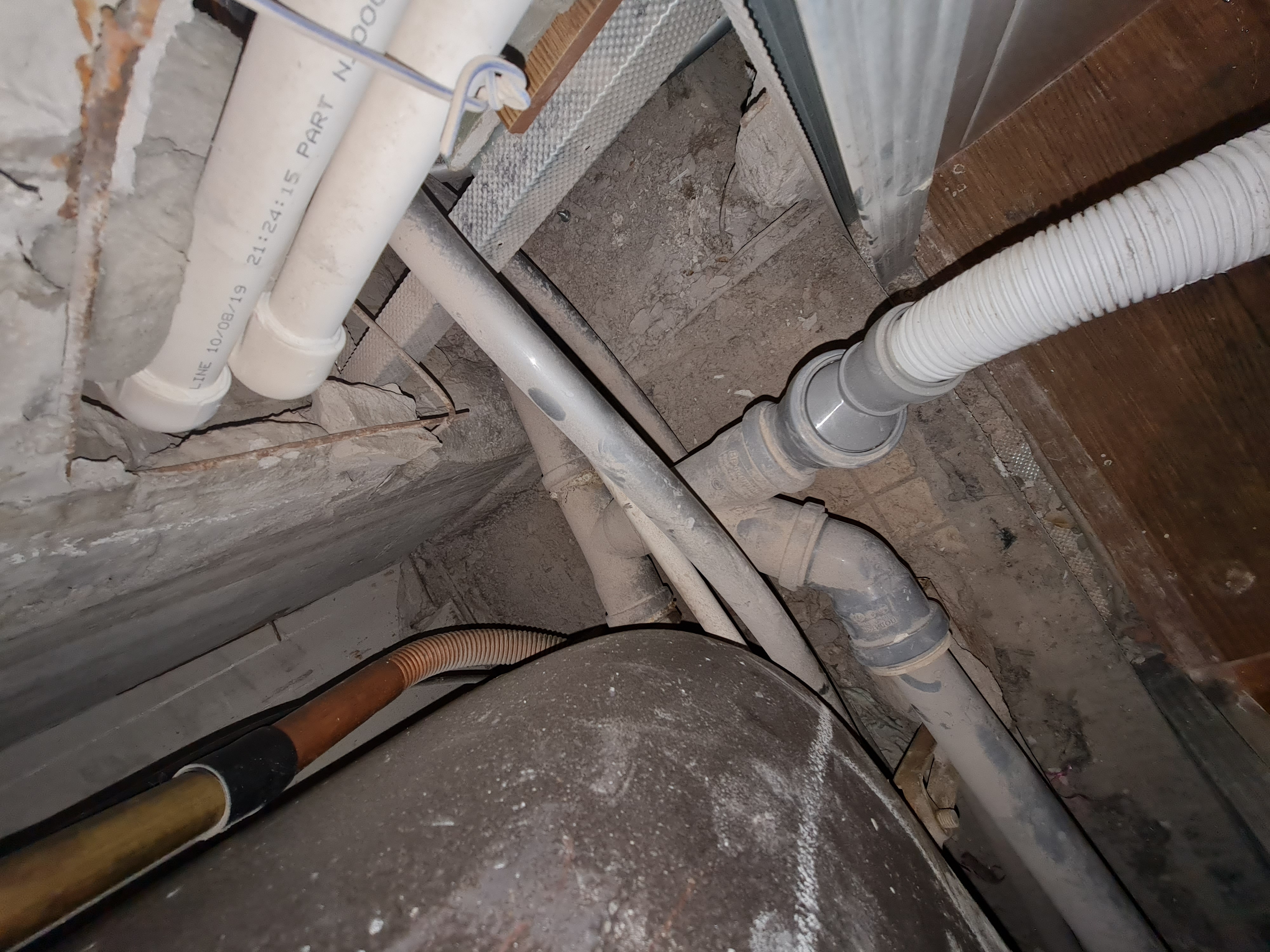

Добрый день. Мучается с запахом канализации в ванной. Живём на 4 этаже 16 этажного дома. Когда производится слив в стояке, возникает очень часто шум в трубах и после чего в ванной возникает запах канализации. Почитав описание аналогичных проблем, судя по всему происходит высасывание воды из имеющегося гидрозатвора. Система слива была смонтирована давно, ещё предыдущими жильцами квартиры. Вызывали сантехников из ЖЭКа, посмотрели, сказали, что у вас все хорошо, в стояке проверим что-то там на крыше и проблемы не будет. Сказали, что проверили, все сделали. Проблема не ушла. Так понимаю, дело не только в стояке. Фото того, что под ванной прилагаю. Буду благодарен за дельный совет!

Dom_181, Жесткое порно там у вас. Переделывать надо с разуклонкой. Но раз местные Санты сказали нормально, то все хорошо.

Dom_181, начать с замены сифона и сантехника... сифон надо пытаться купить и установить с высотой гидрозатвора сантиметров шесть... сейчас похоже около двух (это расстояние между зеленой и красной линиями)... сантехника-умеющего отличить два от шести. Как встроен сифон в конфигурацию трассы не могу разобрать. Устроить
Dom_181 написал: высасывание воды из
нормального сифона, в рамках квартиры, практически не реально, но если сильно постараться, то конфигурация может повлиять.

Inter написал: . сейчас похоже около двух (это расстояние между зеленой и красной линиями)...
хе-хе :) Знаю прекрасно эти поделки якобы итальянской промышленности. Одно время латунные сифоны были в моде, якобы как самые надежные и хорошие. Причем эта дрянь до сих пор попадается в продаже. Высота затвора в них чуть более 10мм. На форуме есть отдельная не маленькая тема по этим сифонам. Коротко - если бюджетно - выпуск оставляется, сам сифон меняется на Виега, МакАльпайн или другой. Гайки подходят. Но лучше сменить ВСЕ вместе со сливом-переливом. Лучшие изделия - Геберит, МакАльпайн.

Спасибо за советы! А что скажете о сифонах с обратным клапаном? Это совет одного из сантехников, но он мне что-то не понравился с точки зрения надёжности.

Dom_181, вот латунное колено сифона - 100% виновник. Высота гидрозатвора в нём мизерная, сильно меньше необходимых для многоэтажек 60мм. Менять обвязку ванны на McAlpine (MRB1 или MRB2CB-PB), Viega (311537 6387.35 или 285357 6168.45), Hansgrone (58150000) или Geberit (150.017.00.1 или 150.520.21.1) .
Сантехник с обратным клапаном пусть идёт лесом. Это не решает проблему высасывания затвора, и только добавляет нового геморроя.

Mazayac, спасибо! Только хотел написать с просьбой порекомендовать модели, а вы уже добавили! Буду изучать. Судя по всему, самому будет тяжело поменять в моем "зоопарке" под ванной, надо только найти толкового мастера.

Dom_181 написал: Судя по всему, самому будет тяжело поменять в моем "зоопарке" под ванной
Я думал, что Вы уже вчера все поменяли :)
Поменяйте резинки в серой каналье рядом с ванной - видны следы постоянных засохших протечек

Dom_181 написал: самому будет тяжело поменять
ещё тяжелее
Dom_181 написал: найти толкового мастера
судя по предыдущим... Разобраться самому и немного побыть гинекологом. Заодно сделать выводы на будущее-каким должен быть доступ к сифону.

BV написал: Поменяйте резинки в серой каналье рядом с ванной
тогда уже и прямой тройник на косой, и гофру на жесткие трубы, и крепеж установить... Даже если посмотреть только с половины, но полностью, то накладывает впечатления :popcorn https://youtu.be/XZlN5-rsmbQ
