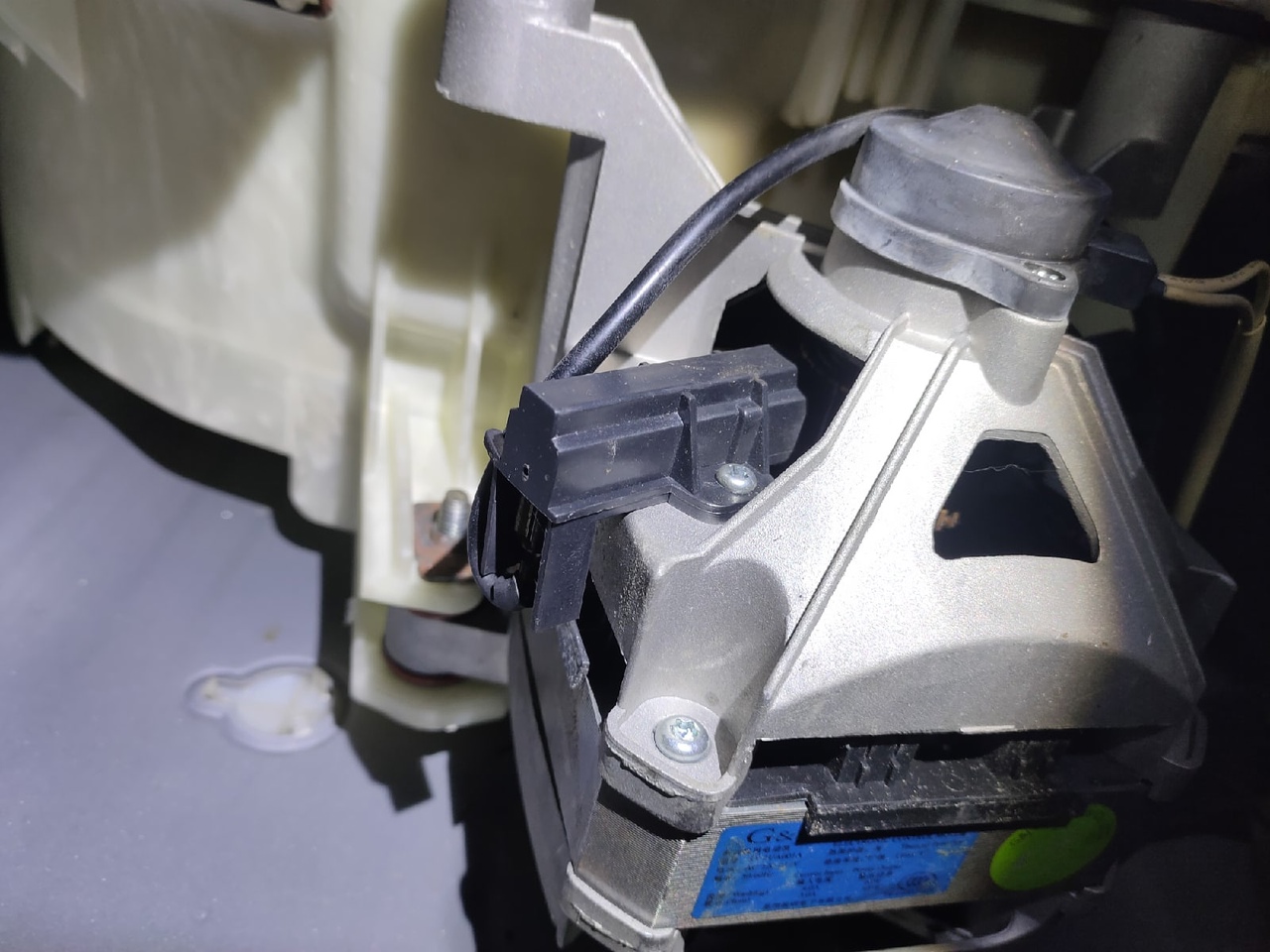

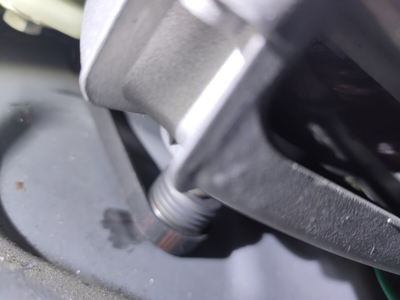

Слетел ремень на стиралке самсунг. Одеваю ремень-кручу бак-ремень слетает. Вовнутрь. Подскажите плз как его правильно надеть чтоб не слетал . Спасибо.
Сообщений: 140262
24.04.2021 в 22:17:39
проверить крепления двигателя, как установлен двигатель - положение шкива относительно шкива бака. Если надо - отрегулировать

24.04.2021 в 22:33:41
BV, а что там именно смотреть-подскажите плз.
Сообщений: 140262
24.04.2021 в 22:41:58
89159779007, соосность мотора и барабана, и плоскость ремня. Как-то там это регулируется, но уже забыл как именно. (сейчас у меня - прямой привод без ремня) По фото видно, что ремень и со шкива мотора съезжает - не посередине.
Еще и сам ремень может быть плохой...
Сообщений: 140262
24.04.2021 в 22:44:03
Проверьте - не ослабли-ли крепления мотора, и шкив на валу мотора хорошо держится? Болт крепления шкива бака? Совсем небольшой перекос - и ремень соскочит за несколько оборотов

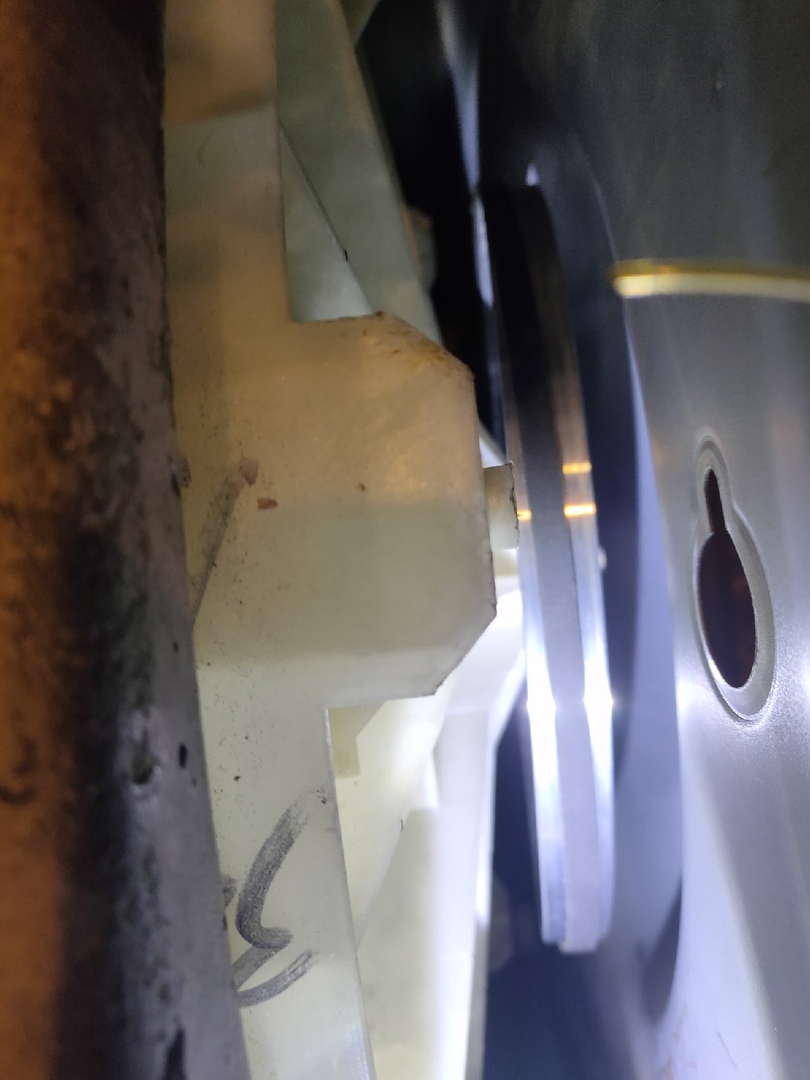

24.04.2021 в 23:08:21
шкив немного гуляет. !#[https://youtu.be/0t-MEGsakFk]

24.04.2021 в 23:10:33
ремень у меня поликлиновый.со штифта двигателя слететь не сможет.слетает со штива барабана.

24.04.2021 в 23:13:26
Двигатель подергал-вроде б сидит крепко.
Сообщений: 140262
24.04.2021 в 23:13:33
89159779007 написал: шкив немного гуляет. !#[https://youtu.be/0t-MEGsakFk]
89159779007, полный писец подшипникам

24.04.2021 в 23:19:50
Каким именно подшипникам? Подшипники барабана менял года 4 назад-но там что их менять пора-симптом был-громкий металлический звук при вращении барабана.Сейчас звуков посторонних нет.
Сообщений: 140262
24.04.2021 в 23:58:29
89159779007 написал: Подшипники барабана менял года 4 назад
сейчас - люфт большой - или подшипникам скорый каюк, или шкив на валу барабана болтается. Мог раскрутиться винт, крепящий шкив на валу барабана - проверьте! Штатно с завода - он на герметике против отворачивания. При ремонте могли сделать без герметика.
