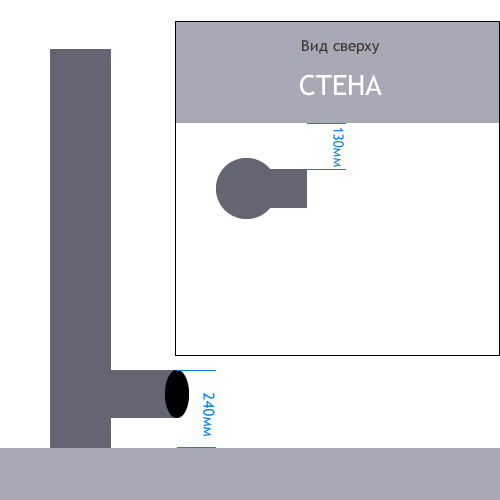

Досталось вот такое хозяйство в туалете:
Труба чугунная советская. Есть переходник на 110 пластик. Задача - максимально близко к стене разместить унитаз (или инсталляцию). Квартира в стадии ремонта. Стяжки ещё нет. Замена стояка очень проблематична. Делать в этом месте стяжку 22 см очень не хочется.
Заранее признателен за советы!

Homeproblem, Картинка не о чем. Фото давайте, что то ещё сюда подключаться будет, отвод на 50 мм надо?

Homeproblem, где должен стоять унитаз и другое оборудование? ванна, умывальник, стиралка, биде, мойка, посудомойка, измельчитель, ... всё, что сливается в канализацию.
Homeproblem написал: Замена стояка очень проблематична
да ладно :popcorn без этого проблематично будет
Homeproblem написал: максимально близко к стене разместить унитаз (или инсталляцию)
а скорее всего-невозможно
Homeproblem написал: Делать в этом месте стяжку 22 см очень не хочется
расскажите-чем может помочь такая высота стяжки?

Inter, все остальное кроме унитаза уже подключено, унитаз должен стоять возле надписи СТЕНА на схеме как можно ближе к этой стене - туалет шириной 1 метр 30 из которых занимает стояк канализации то есть под установку унитаза остается 70 сантиметров. Высота стяжки позволит поставить унитаз с вертикальным выпуском над каналиационной трубой - практически впритык к стене. При установке этого вида унитазов канализационная труба должна быть внутри стяжки.

Homeproblem написал: все остальное кроме унитаза уже подключено
тогда получится
без замены чугунного тройника выйдет "ботва", конечно, и расстояние от оси унитаза до боковой стенки чуть меньше желательных 40см, но работать будет правильно.

Homeproblem, я вроде понятно изложил своё мнение-чтобы сделать хорошо-перебирать стояк, нужна замена
Inter написал: чугунного тройника
на пластиковый... либо лепить "ботву"... можете у меня в профиле посмотреть в подписках темы по канализации, а также поискать в сообщениях-как я это делаю... в конце этой темы https://mastergrad.com/forums/t308412-vybor-unitaza-dlya-podklyucheniya/#post6968836 есть что-то типа инструкции. Другой вариант-в Леруа или где ещё накупить кучу фасонины, по месту соорудить трассу, не понадобившиеся запчасти вернуть. Пробуйте, надеюсь получится... то что это возможно-я уже сказал.

Inter, спасибо! А как вы считаете - можно ли менять канализационный стояк в квартире на первом этаже, если над ней 8 этажей никогда не обслуживаемых плохо закреплённых чугунных стояков?

Homeproblem, нужно... смотрите-на ваш тройник давит максимум та труба, которая над ним, выше уже тройник соседа опирается на стяжку и т.д. Разумеется, сначала эту трубу нада как следует прикрепить к мощной консоли, и пластиковые вставки тоже зафиксировать (трубу и компенсатор).

Homeproblem, Посмотреть установочные чертежи унитазов и инсталляций. Определиться что именно. Инсталляция по мне - удобней и гигиеничней. Далее
Inter написал: -в Леруа или где ещё накупить кучу фасонины, по месту соорудить трассу, не понадобившиеся запчасти вернуть. Пробуйте,
что не пойдет - спрашивайте
