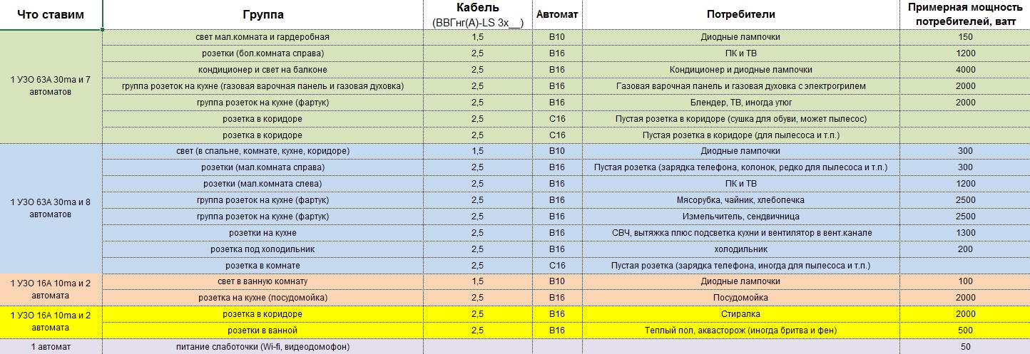

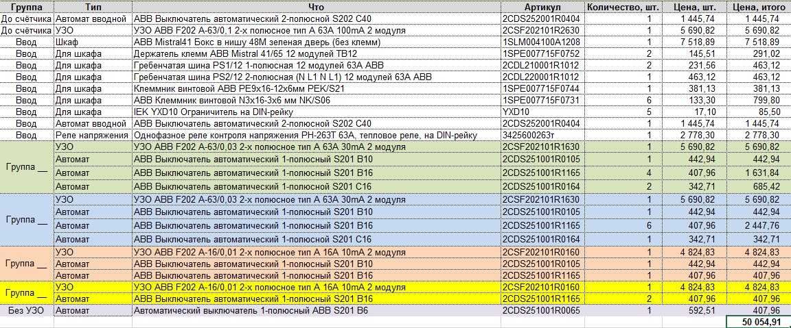

Привет. Спасибо всем, кто отреагировал. Я поправил группы и смету (вложил картинками). По поводу объединения групп прямо в щитке: в этом есть какой-то смысл кроме сокращения количества автоматов? Меня оно в целом не смущает, но я так понимаю, что вы советуете это не просто так)

Да, конечно. В схеме и смете изначально всё было собрано по каталогам тех серий АВ и УЗО, которые не хоум (АВ S201, УЗО F202).
Всё остальное постарался учесть. Если не затруднит, посмотрите новую схему и смету.

BV, спасибо) Надеюсь, что искать причины мне вообще не придётся. Что касается 40А, то по мнению местного электрика, да, это максимум на квартиру, учитывая, что общедомовая проводка медная и относительно новая (видимо менялась не так давно).
За остальные советы спасибо, убрал селективное УЗО, заменил АВ в квартирном щите на такой же АВ, как и в лестничном. Убрал много УЗО, оставил мало УЗО)) Если сможете взглянуть на новые схему и смету, буду признателен. Дублирую их в этом сообщении.
Плюс вопрос по поводу объединения групп прямо в щитке: в этом есть какой-то смысл кроме сокращения количества автоматов? Меня оно в целом не смущает, но я так понимаю, что вы советуете это не просто так)

Интересно, на кой розетке в коридоре и линии освещения в ванной УЗО 10мА? Как, впрочем, и линии ПММ?

12.05.2021 в 11:09:43
СтранникXXI, так вроде желательно на всякие приборы, связанные с водой, типа стиралки и посудомойки, ставить УЗО 10ma

АртемМ написал: типа стиралки и посудомойки
Утюг, аквариум, мультиварка, кофемашина, чайник... не?

12.05.2021 в 12:33:24
Radio, утюг и чайник да, будут. Или вопрос не в этом был?)

АртемМ написал: Или вопрос не в этом был?
Вы перечислили не самые мокрые приборы. Утюг и чайник намного мокрее.

АртемМ написал: так вроде желательно на всякие приборы, связанные с водой, типа стиралки и посудомойки, ставить УЗО 10ma
Для паранои да.
