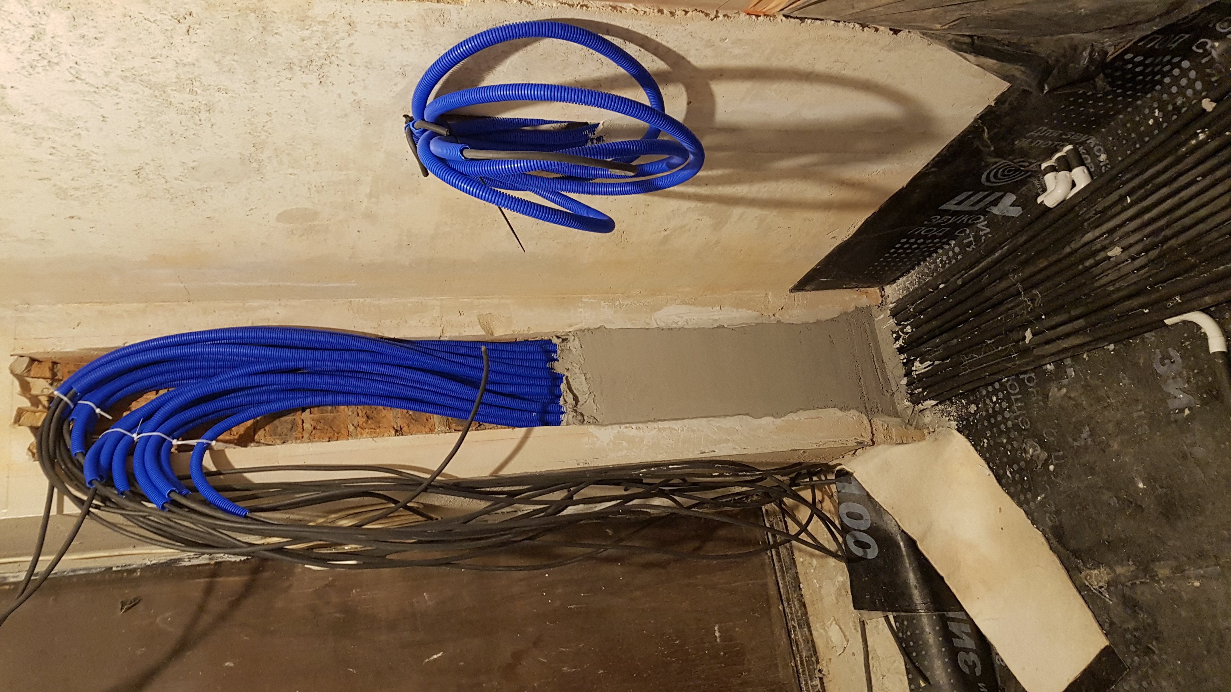

Добрый вечер. Давно читаю форум и вот решил обратиться к мастерам. Дано: 2-комнатная квартира в Москве, 5-этажный дом, хрущевка. В доме идёт медная проводка, видимо, после кап.ремонта заменили. В квартире всю проводку проложил заново, ВВГНГ-ls 3x2,5 на розетки, ВВГНГ-ls 3x1,5 на свет. Вот пришло время компоновать щит в квартире и после длительного изучения всех вопросов составил схему щитка и смету, чтобы закупиться. Прошу конструктивной критики, пожалуйста.

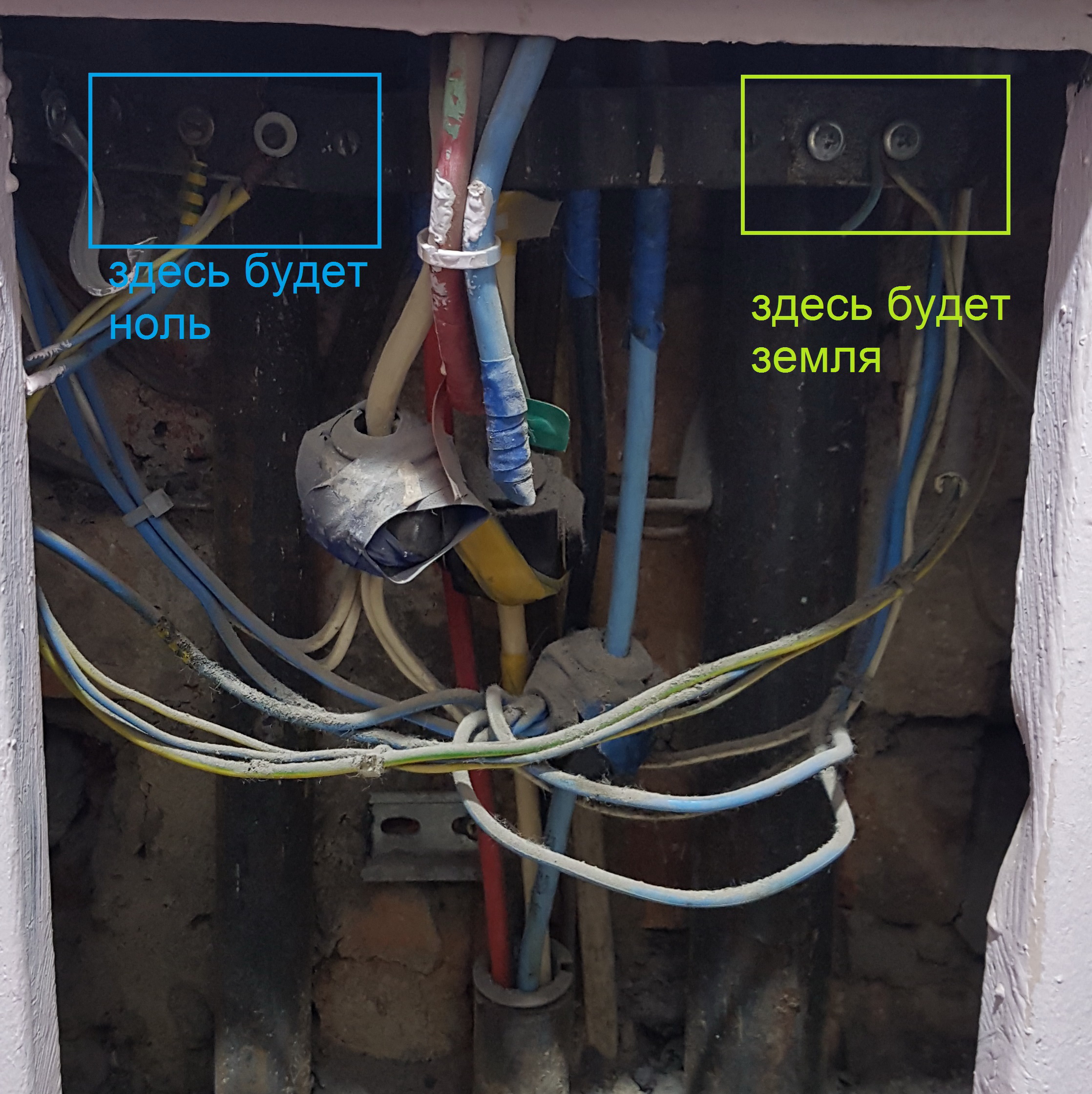

Плюс вопрос: прикладываю фото щита на лестничной клетке. С электриком договорились, что вводной кабель он заменит на ВВГНГ-ls 3x6,0. На вопрос "есть ли в щитке земля" он ответил, что "вот сюда мы прикрутим ноль, а сюда землю" (отметил на фото, идёт одна мет.пластина с саморезами). Я в электрике не силен, поэтому хотелось бы спросить, так можно и нужно или всё-таки лучше сделать по-другому?

АртемМ, Дезовского - потихоньку отп...ить мешком с острыми саморезами с прессшайбой . И спросить у Г.И. где Земля в стояках ? В смысле РЕ , после реконструкции ?

Почему АББ? На кой столько УЗО - достаточно двух. Селективно в кварите не нужно от слова совсем. Селективное ставится на вводе. На кухню: линия под посудомой, измельчитель и две линии розеток: розетки фартука и всё остальное. Если разделяете розетки на правую и левую стороны распределяйте под разные УЗО. Так же как и освещение одноимённых комнат. Аквастрож, сигналку, электрику на балкон планируете?
АртемМ написал: На вопрос "есть ли в щитке земля" он ответил, что "вот сюда мы прикрутим ноль
Если была реконструкция, то должен быть 5 ти проводный стояк.

megrad написал: Если была реконструкция, то должен быть 5 ти проводный стояк
А сколькипроводный на фото? Я вижу красный, два белых, один из которых помечен желтой изолентой, черный и голубой провода.

Radio написал:

Radio, добрый вечер. >
Radio написал: А сколькипроводный на фото? Я вижу красный, два белых, один из которых помечен желтой изолентой, черный и голубой провода.
Я фото плохое сделал, видимо. Не разобраться особо. Попробую в выходные углубиться внутрь и сделать понятные фото. Заодно может и сам разберусь, как там всё устроено в итоге.
