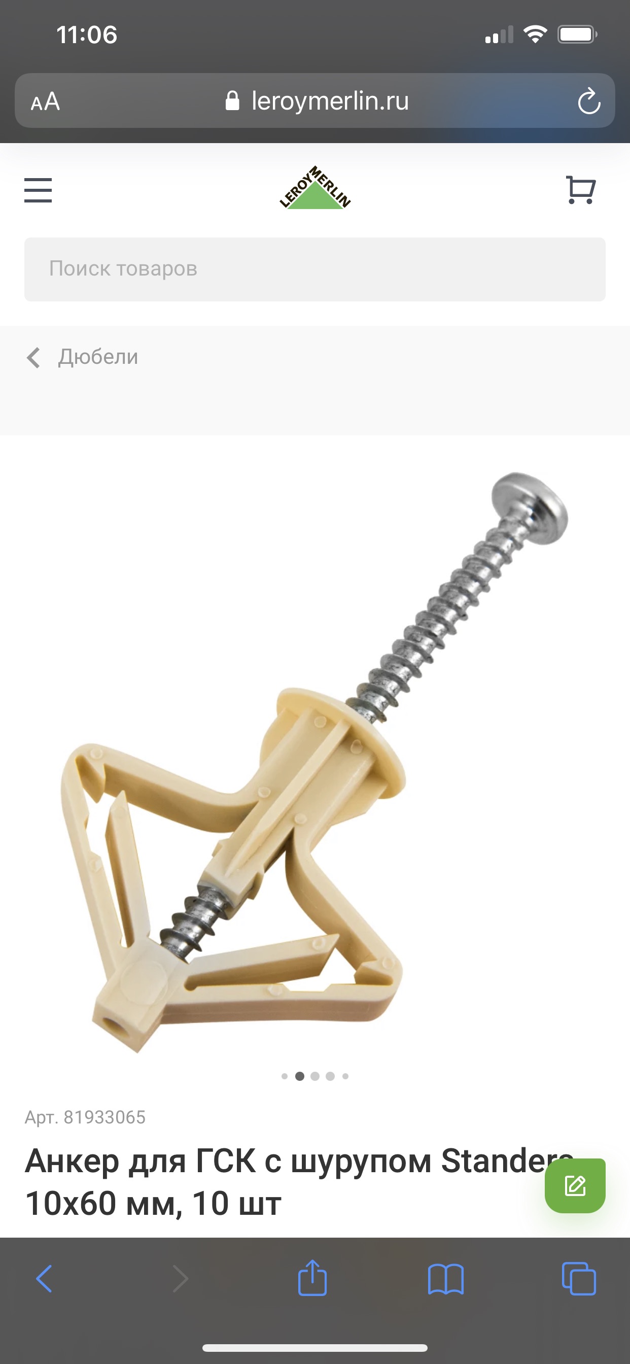

Приветствую! Вопрос - есть в наличии полка из икеа с 2 ящиками весом около 13кг и длиной 119см, есть стена зашитая в гипсокартон в 1 слой, полка держится на 3 уголках которые крепятся к стене. Пробовал крепить на «бабочки», но после открытия ящиков пару тройку раз - уголки вместе с полкой начинают отходить от стены больше и больше. Можно ли как то ее вообще закрепить на такой стене и если да - то каким крепежом? Или в этом случае только крепиться к направляющим или использовать ножки? Фото полки и того крепежа что есть у меня в приложении

Flekekr написал: Можно ли как то ее вообще закрепить на такой стене и если да - то каким крепежом?
сквозным, если за ГКЛ есть бетон, а если отдельностоящая - то в стойки

BV, сквозным - вы имеете в виду в сам бетон за ним? Т.е зацепится за сам гкл с таким «грузом» не получится?

Flekekr написал: зацепится за сам гкл с таким «грузом» не получится?
ваш опыт говорит об этом ... сквозной крепеж это шпилька под расчетный вес конструкции

Flekekr написал: Т.е зацепится за сам гкл с таким «грузом» не получится?
этого недостаточно:
Flekekr написал: но после открытия ящиков пару тройку раз - уголки вместе с полкой начинают отходить от стены больше и больше.

Flekekr, дюбель хартмут кнауф, у фишер тоже есть
  • Эточо ни одной стойки на такой ширине?
