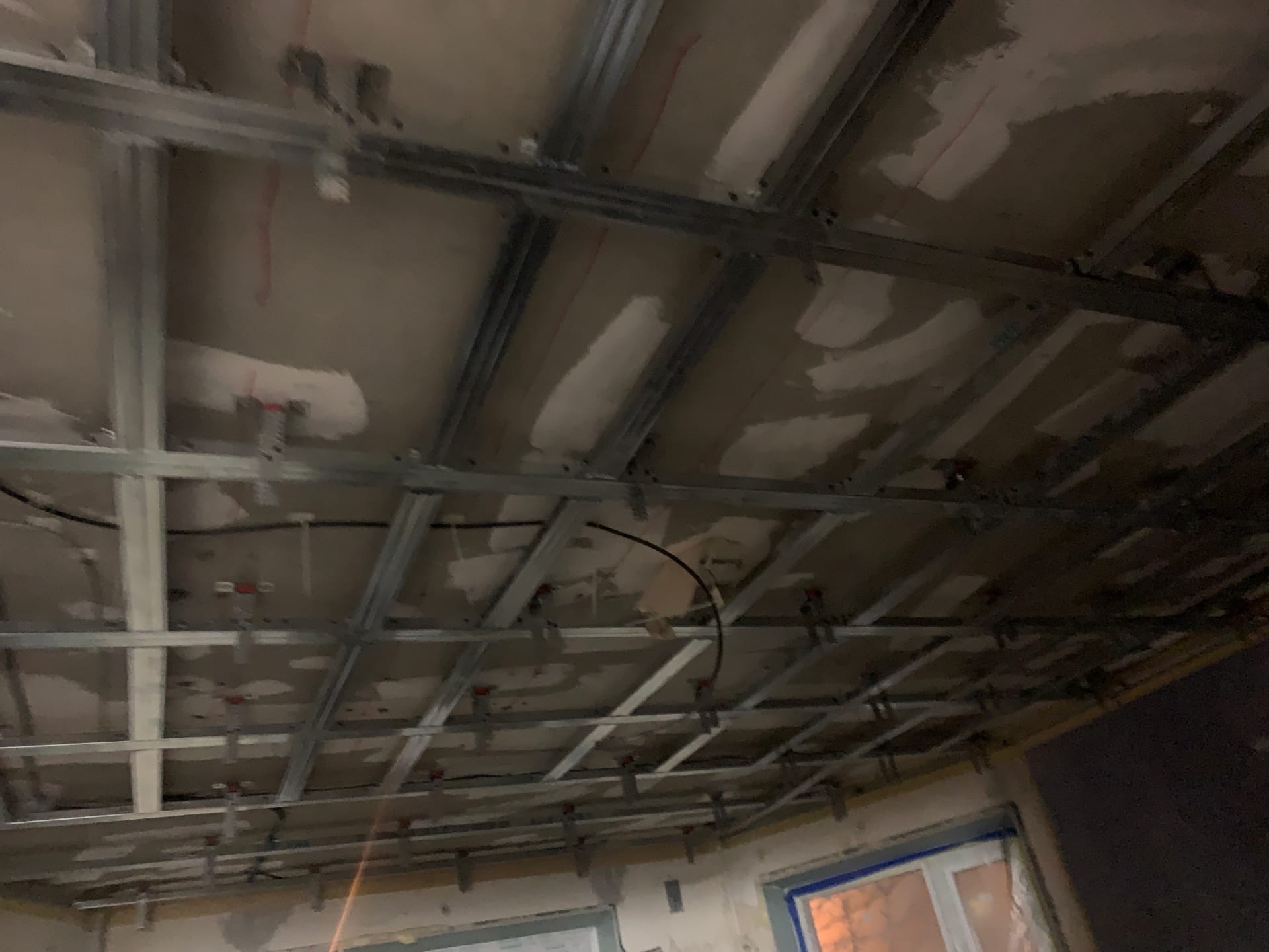

Доброй ночи.
Начал делать звукоизоляция потолка на подвесах vibrofix pu. Основные профиля разместил через 60 см, несущие профиля через 40 см. Но есть место где несущие профиля попали на подвесы, поэтому пришлось смесить и получились ячейки 55 на 60 и 35 на 60. Думаю в ячейке 55 на 60 смонтировать дополнительный несущий профиль? Или как поступить в данной ситуации? Спасибо

ipeshka, а чего каркас было не собрать П112? Или у вас комплектная система, тогда почему подвесы не ро схеме? Чем обшивать планируете, на что подвес крепили?

ipeshka написал: Но есть место где несущие профиля попали на подвесы,
что мешает подвесы подвинуть?

BV, как же их подвинуть, только новые крепить, а каркас уже собран.

dmitrovski написал: BV, как же их подвинуть, только новые крепить, а каркас уже собран.
dmitrovski, Да иммено, разве что кронштейн перевернуть на 90 градусов и закрепить заново.

dmitrovski написал: ipeshka, а чего каркас было не собрать П112? Или у вас комплектная система, тогда почему подвесы не ро схеме? Чем обшивать планируете, на что подвес крепили?
dmitrovski, Потолок сильно занижается, за счёт того, что на полке есть перепад 5 см

Странная конструкция потолка. Вы ничего не перепутали? Основные профиля устанавливаются первыми, они должны быть подвешены на подвесы. Так? Несущие профиля, на которые крепится гипсокартон, должны быть ниже основных, а они у вас выше,и непонятно зачем они там вообще. Или я чего -то не понимаю?

Грэй написал: Странная конструкция потолка. Вы ничего не перепутали? Основные профиля устанавливаются первыми, они должны быть подвешены на подвесы. Так? Несущие профиля, на которые крепится гипсокартон, должны быть ниже основных, а они у вас выше,и непонятно зачем они там вообще. Или я чего -то не понимаю?
Грэй, вы говорите про П112, я уже использую П113

ipeshka написал: П113
Понял, отстал :)
ipeshka написал: Думаю в ячейке 55 на 60 смонтировать дополнительный несущий профиль? Или как поступить в данной ситуации? Спасибо
Правильно думаете. Я бы на вашем месте, монтировал дополнительные профиля не заранее, а после закрепления листа ГКЛ. Где будет кромка листа, там и монтировать дополнительный профиль. Так будет точнее. Ведь кромки листов, как ни старайся, никогда не попадают точно на середину профиля, из- за неправильной геометрии помещения Приходится и листы подрезАть, и профиля сдвигать. Поэтому вот так.
