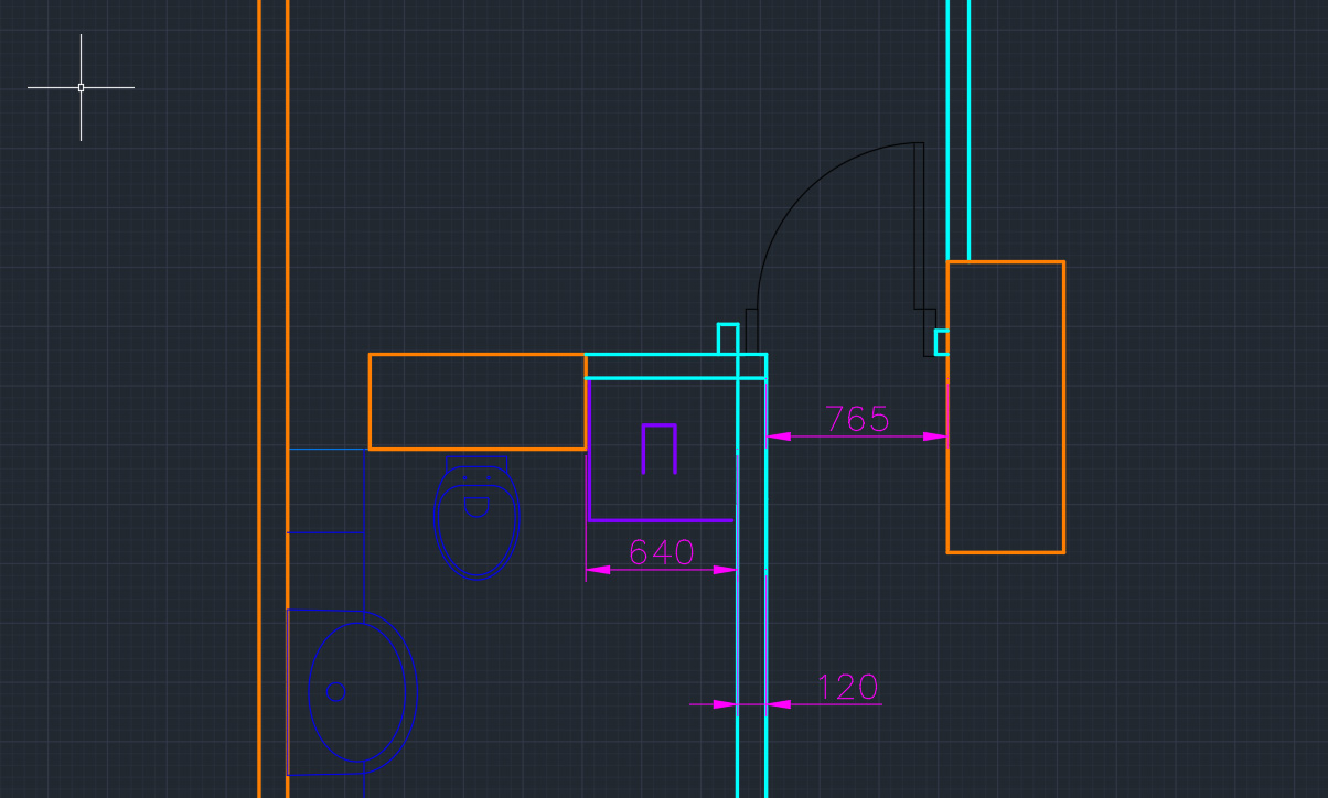

Прошу помощи.
Во вложении фрагмент чертежа.
Оранжевый - несущие колоны и стены
Голубой - новые стены (брал минимальный газоблок 75мм+выравнивающая штукатурка+клей и керамогранит+покраска с другой стороны) =120мм
Фиолетовое П - стиральная и сушильная машина 600мм+40мм зазоры, под перегородки из МДФ
Необходимо поставить дверь между прихожей и спальней не менее 700мм, но проем получается около 765мм
Вижу несколько вариантов, которые не нравятся, посоветуйте более изящный и рациональный пожалуйста.
1) Перенести стиральную машину левее, высунув из ниши. (От этого она в ванной много места займет, выпирать будет сильно и получится за ней пустое место глубиной в 300мм которое сложно использовать как то)
2) Взять стиральную машинку шириной 450мм. (Минус что сразу ограничивается кол-во моделей, особенно сушку сложно найти, и обычно из за эксклюзивности такие модели дороже, а по характеристикам, например тот же обьем - уступают полноразмерным в 600мм агрегатам.)
3) Как то поизвращаться как на чертеже с стеной, создав более широкий дверной проем хотя бы в 850мм или раздвижную дверь придумать...
И Второй вопрос: может кто то поделится чертежем примыкания двери в коридоре, не используя выступов из газоблоков. Что бы дверной короб/профиль монтировался к стене.

В Ваши 765 мм, дверь шириной 700 ставится без проблем. Даже 740-750 возможно поставить.
Но довести ширину проёма до 850 можно только за счёт перемещения левой перегородки ещё более влево и перемещению СМ. Смотрите уже сами - что для Вас важнее. Либо ширина проёма 850, либо СМ в нише.

И присмотритесь ещё к так называемому ротационному механизму открывания двери.

pool написал: В Ваши 765 мм, дверь шириной 700 ставится без проблем. Даже 740-750 возможно поставить.
pool, а у Вас случайно нет узла примыкания двери в коридоре? Я не могу в интернете найти, как крепится дверная коробка непосредственно к стене. Обычно под дверь оставляют апендиксы стены, на который и крепят доборные брусы или профиль металлический...
И по поводу 750мм, я правильно по размерам понимаю. Вот есть проем, 750мм, к нему крепится дверная коробка, это ещё где то по 20мм с каждой стороны и того 710 осталось. Плюс хотя бы по 5мм с каждой стороны, на монтажный зазор, хотя и этого наверно будет мало и получается 700. Ещё нужно зазоры между дверью и коробкой и выходит что 765 будет впритык хватать, но наличники будут некрасиво закрывать дверь, их надо будет или подрезать, или будет шов в 1см хотя бы, который нужно чем то заделать не задев наличники, верно?)))

pool, Ротационные двери вчера смотрел. Я только не понял как они выгирать могут место? В такие двери примерно такую же дверную коробку необходимо смонтировать как и в распошные?

Если за унитазом оранжевая несущая колонна, а не короб для инсталляции, то унитаз в это место не войдет. От задней стенки до коленок 90см комфортно.

Мишутк, Спасибо что обратили внимание. Да, Вы правы, там несущая колона, с коробом для инсталяции унитаз ещё ниже опустится, чертеж эскизный. Но впереди унитаза там вся комната впереди. Умывальник сбоку от коленок будет. Или я не совсем понял Вас?

Откажитесь от коробки напрочь. Будет проще для понимания. Ротационные двери мЕста к ширине коридора не добавят. Но можно отказаться от выпирающих нажимных ручек, для открывания толкать дверь в любую сторону.

**DiuStheBesT но наличники будут некрасиво закрывать дверь, их надо будет или подрезать, или будет шов в 1см хотя бы, который нужно чем то заделать не задев наличники, верно?)))
DiuStheBesT, Поставьте дверь невидимка с алюминиевым коробом, там не нужны наличники вовсе. Только очередность монтажа такой двери несколько иная, и подведение отделки к коробу чуть сложнее. Дверной короб крепится к стене под петлями саморезами. Деревянные закладные нужны были в те времена когда дверной короб крепили к закладным гвоздями. Пригласите монтажника и пообщайтесь с ним на объекте обсудите разные варианты. Если вы в Киеве, то посмотрите в инстаграм @aleksandr.pikulev

DiuStheBesT написал: Мишутк, Спасибо что обратили внимание. Да, Вы правы, там несущая колона, с коробом для инсталяции унитаз ещё ниже опустится, чертеж эскизный. Но впереди унитаза там вся комната впереди. Умывальник сбоку от коленок будет. Или я не совсем понял Вас?
DiuStheBesT, если лбом по умывальнику стукаться не будете, то норм. Примерьтесь на любом доступном унитазе, оцените где вокруг вас должно быть свободное пространство.
