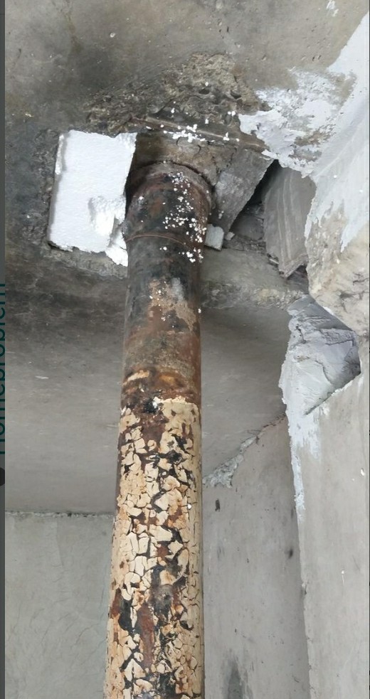

1 этаж. Общий стояк чугунной канализации (1985 г) идет в 15 см от стены. Необходимо его закрепить, для замены нижнего колена на пластик. То есть так, чтобы при удалении снизу опоры (нижнего чугунного колена и далее в подвал) он не упал и не сместился вниз. Хорошо закрепить. Стандартные хомуты для этого не годятся. Если кто то сталкивался с решением подобной ситуации - буду благодарен за решение.

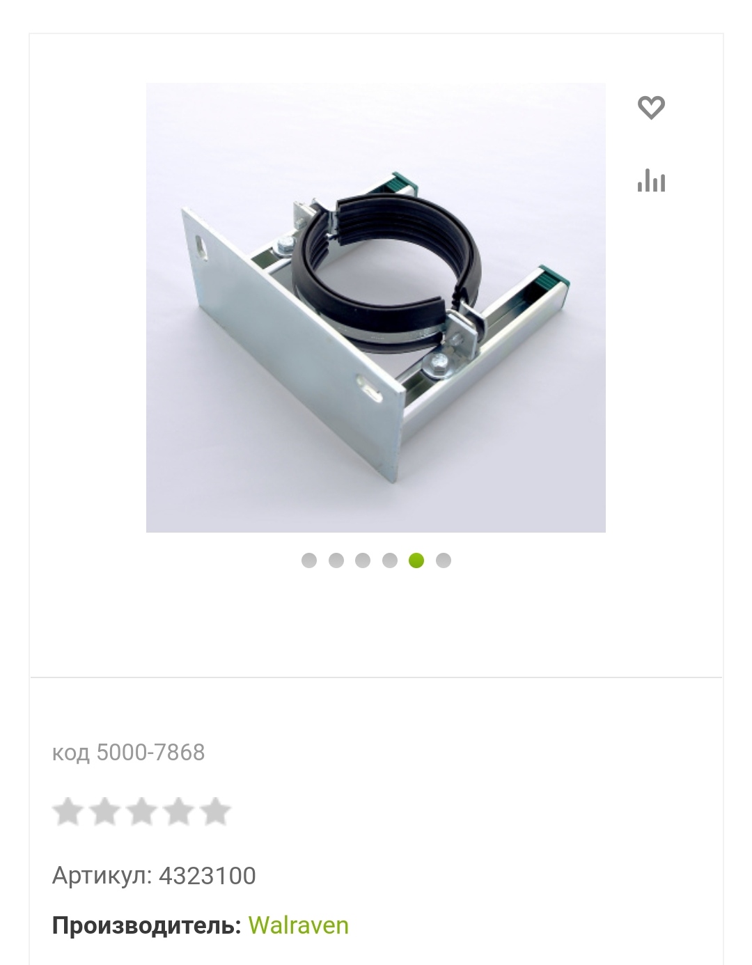

Technik-san, Спасибо. Как считаете - одного такого крепления хватит на трубу 160 см примерно высотой?

Homeproblem - если монтажный проем сверху в плите перекрытия, над стояками залит бетоном, то хватит и одного. Его наименование и артикул см. на фото

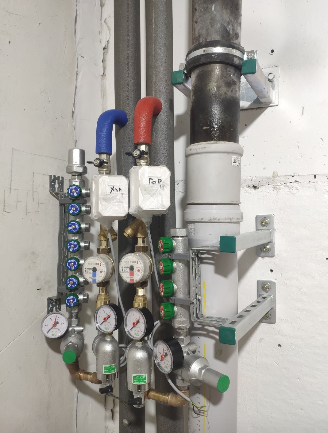

Обычно чугун сверху оставляют по-минимуму, как раз чтобы не завешивать тяжесть.

Technik-san, Цену ещё напиши в сборе, а то в обморок вопрошающий упадет.

Hitgher - дорогие, это верно, так дешевле готовой такой же консоли и нет. Можно сэкономить, приняв мою информацию как руководство к действию и сколхозив сваркой что то подобное

Technik-san, сверху труба свободно ходит примерно на 1 см в верхней трубе, которая в неё воткнута. В перекрытии вырезан квадрат сверху только пол сантехкабины соседа. Вопрос в дополнение - при такой ситуации может лучше заменить обе части чугунного стояка в квартире на пластик? Смогут сантехи воткнуть верхнюю чугунную трубу соседа в мою новую пластиковую? Сейчас соединение примерно на уровне -3 см от нижнего уровня сантехкабины соседа сверху.

Homeproblem - чугунная труба от соседа сверху к вам, вставлена раструбом в его тройник. Соединение его тройника с вашей трубой у него над плитой перекрытия. Если в соединении его тройника и раструба вашей трубы есть люфт и неплотности, то трубу следует либо поменять на пластик с надёжным креплением соседского тройника, либо уплотнить соединение. Сделать это конечно возможно, но зависит от компетенции и опыта исполнителей.

Technik-san, соединение с трубой соседа cверху внутри перекрытий:
Моя труба немного "ходит", т е труба соседа не упирается в неё. Как вы считаете - возможна ли замена этой трубы на пластиковую?

Homeproblem - замена возможна, если только тройник у соседа сверху лежит раструбом на плите перекрытия и следует на 100% убедится, что он не сядет вниз.
