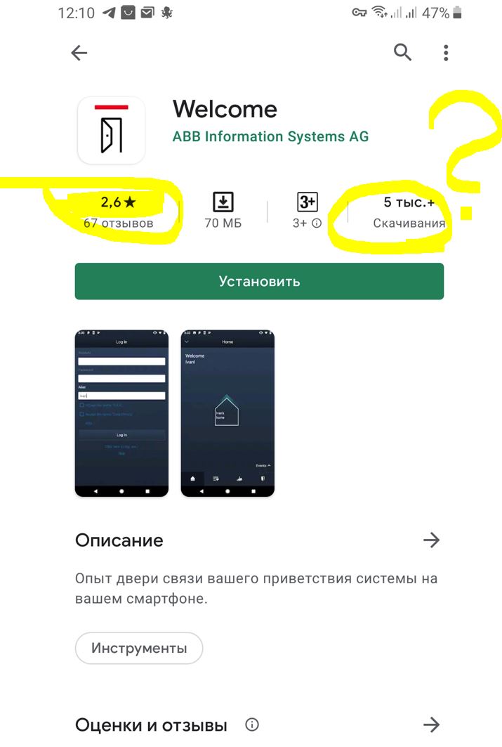

sanya1965 написал: Из домофонов под отступ, в принципе пролезает ABB, с экраном 7-8 дюймов. Со всей периферией в сотку килорублей уложитесь.
У ABB нет модулей для установки в глазок. Цены занебесные и много комплектации только под заказ. Среди их линейки домофонов с грубой натяжкой поз задачи ТС подходит разве что ABB-Welcome IP. По цене за комплект под тысячу евро. Внешне и по функционалу очень схожий, но чуть не дотягивающий до среднего китайца за 150 долларов.
Все было бы объяснимо и приемлемо, если бы приложение от ABB (ABB-Welcome IP App) чем-то отличалось от китайских в лучшую сторону. К сожалению, те же "яйца":
P.S. Если приложение принципиально, ни в коем случае не связывайтесь с "фирменными". Хоть от АББ, хоть от Рогов-и-копыт или Амира-и-Сыновей. А от приложений, которых нет в магазинах Андроида и Яблока - просто бегите без оглядки.
Рабочий вариант, это приложение под платформы домашней автоматизации (начиная от Алексы и заканчивая Яндексовской Алисой, и китайской Тайей).
Только массовое тестирование (читай кол-во скачиваний) на разных гаджетах, с разными настройками и окружением может обеспечить хоть какую-то надежность работы даже такой примитивной штуки как приложение домофона. Не говоря уже об обновлениях, которые что АББ, что китайцы практически не выпускают. Выходит новый Андроид или IoS и приложение без обновления - не работает. Примеры - имеются.

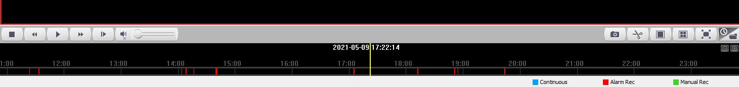

АртемМ написал: А вот иметь возможность посмотреть (в случае необходимости) я бы хотел, поэтому запись за последний месяц-два хотелось бы иметь. А датчик движения, наверное, помог бы сэкономить объём памяти.
Это и есть базовый функционал видеорегистратора (NVR) и камер подключенных к нему. Дополнительные датчики движения не нужны. Их функцию выполняют сами камеры. В итоге вы получаете временную ленту с отметками событий. Примерно такую:
Регистратор пишет постоянно, но оставляет в памяти (на дисках) только отмеченные события. В отличие от датчиков движения, "запись" начинается за некоторое время (настраивается) до начала события.
