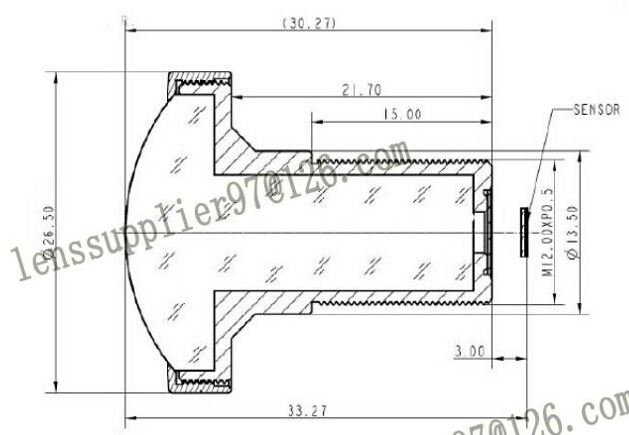

Со встройкой камеры-глазка, начните с замеров двери. И доступности глазковой зоны. Вот для примера размеры неплохого объектива-глазка:
Добавьте к нему габариты платы камеры, крепление и корпус камеры (крышку для платы). Учтите разъемы. Если по толщине дверного полотна вписывается - можно думать дальше.
