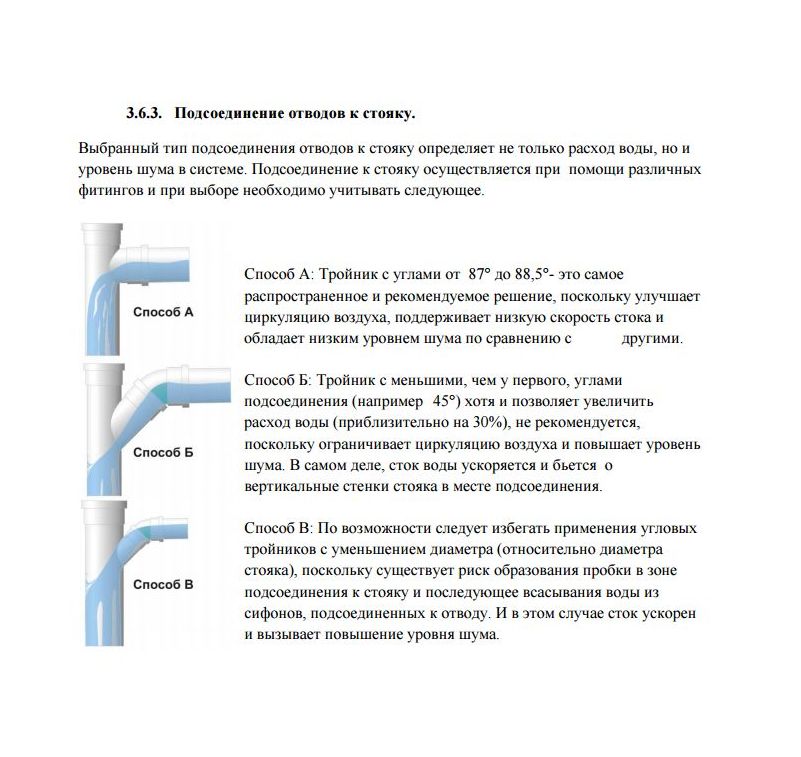

632770 - в качестве обоснования запрета установки прямых врезок на горизонтальных участках привожу цитату из СНиПа

Technik-san, спасибо, это уже прочитано, но только уже после того как, от этого и возникли сомнения в применении крестовины в таком виде.

Technik-san написал: 632770 - в качестве обоснования запрета установки прямых врезок на горизонтальных участках привожу цитату из СНиПа
Кстати, попработал поиском по ключевым словам, и вот , что нарыл - проблема стара как мир и вызывает много споров.
А в нашем случае вероятность встречи потоков еще меньше, дак может не так страшен черт , как его малюют?
