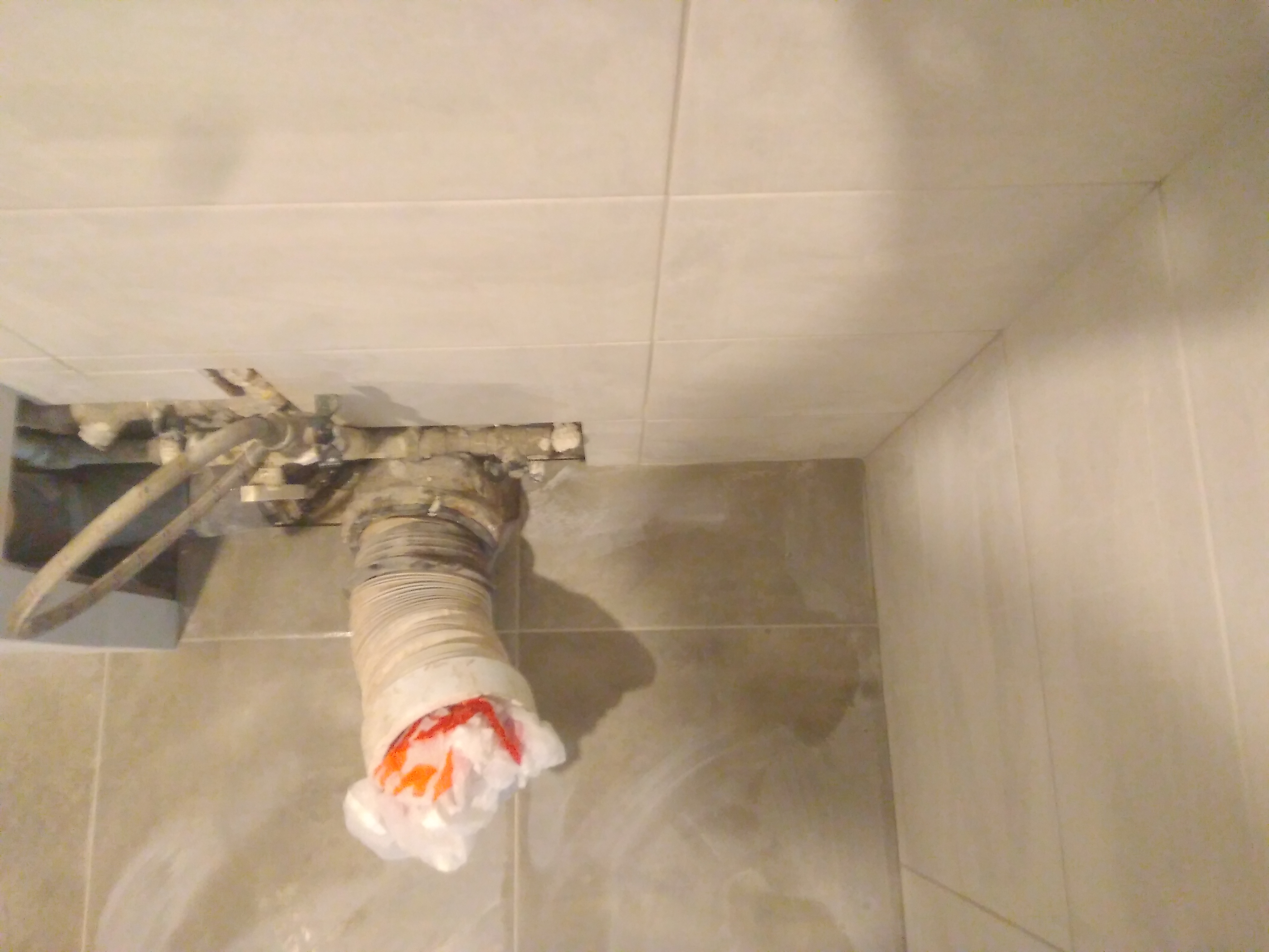

Здравствуйте, посоветуйте какими элементами правильнее подключить слив от унитаза (косой), сам унитаз будет в правом углу максимально близко к стене, можно конечно взять гофру, но если без нее, допустимо ли применение 2х 90 градусных колен или есть какой то другой вариант, делать буду в первый раз

АПОСТОЛ, местный раздолбай и сказал - и так сойдет, поставь гофру

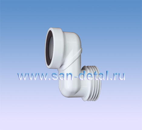

Flyer55, Эксцентрик фановый макапл, есть почти любого размера. Четвертый год стоит на съемной квартире, проблем нет совсем.

david.lewis.nst, А мозги включить как будет это выглядеть с гофрой?

Hitgher, угу! Там эксцентрик просится, под него потом подбирать унитаз. Причем лучше купить сразу 2 эксцентрика, в будущем можно не найти.

Hitgher, спасибо, да нашел такую в продаже, нужно попробовать на 180, должна встать идеально, если не пойдет - верну, сделаю трубами обычными(уже купил, померил, немного далеко от стены получается).2200 Недопустимо дорого конечно за кусок пластика, но альтернативы нет

Flyer55, Ну так у вас там ещё чугунина 110 крикось накось.
