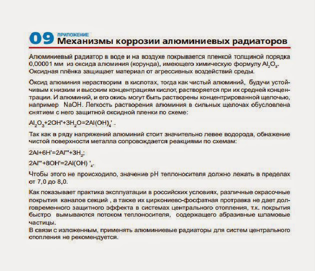

KoT9ka, нечего делать алюминиевым радиаторам в ЦО.

Mazayac, раз затронули эту тему, попрошу конкретики. Почему нет? Что тогда советуете, биметалл? Или только чугун, только хардкор? И все же по существу вопроса что скажете?

KoT9ka, конкретика проста: водоподготовка в ЦО рассчитана на стальные трубы, алюминий при этом до дыр прогнивать может.
