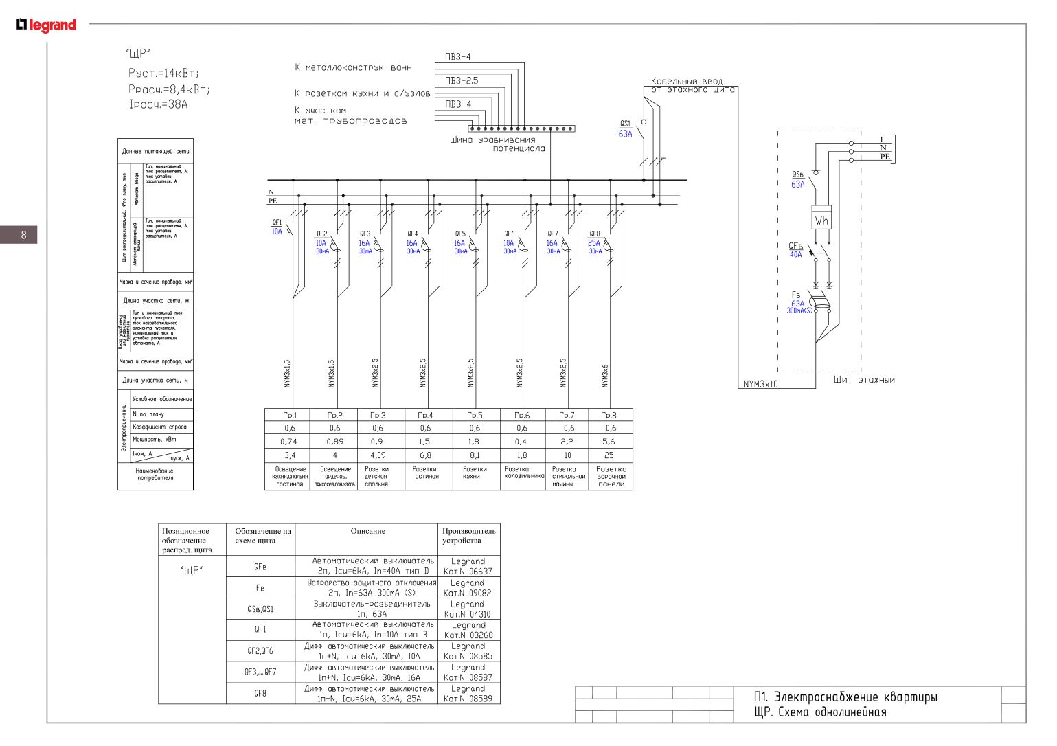

Много букв и все не о том. Мы обсуждаем вводное устройство в квартирном щитке. Конкретный выключатель в конкретном месте. Вы приводите "доказательства" того, что АВ (автоматический выключатель) можно вообще использовать как выключатель. С этим никто не спорит. Но где вы видели рекомендации производителей использовать АВ как выключатель ввода в квартирных щитках?
В конкретном примере (схема щитка в теме выше) на вводе установлен ВН, а не АВ. В большинстве старых советских щитков - аналогично, хотя и на другой элементной базе. А вот пример (читай: рекомендация) от Легранда:
Приведите пример типовой схемы щитка от любого бренда, производящего АВ и ВН, где на входе щитка АВ. И это будет аргументом.

AKI написал: А вот пример (читай: рекомендация) от Легранда:
И что мы видим на этом примере? Разъединитель, а вовсе не выключатель нагрузки. К такому щитку ещё и инструкцию по пользованию прилагать надо.
