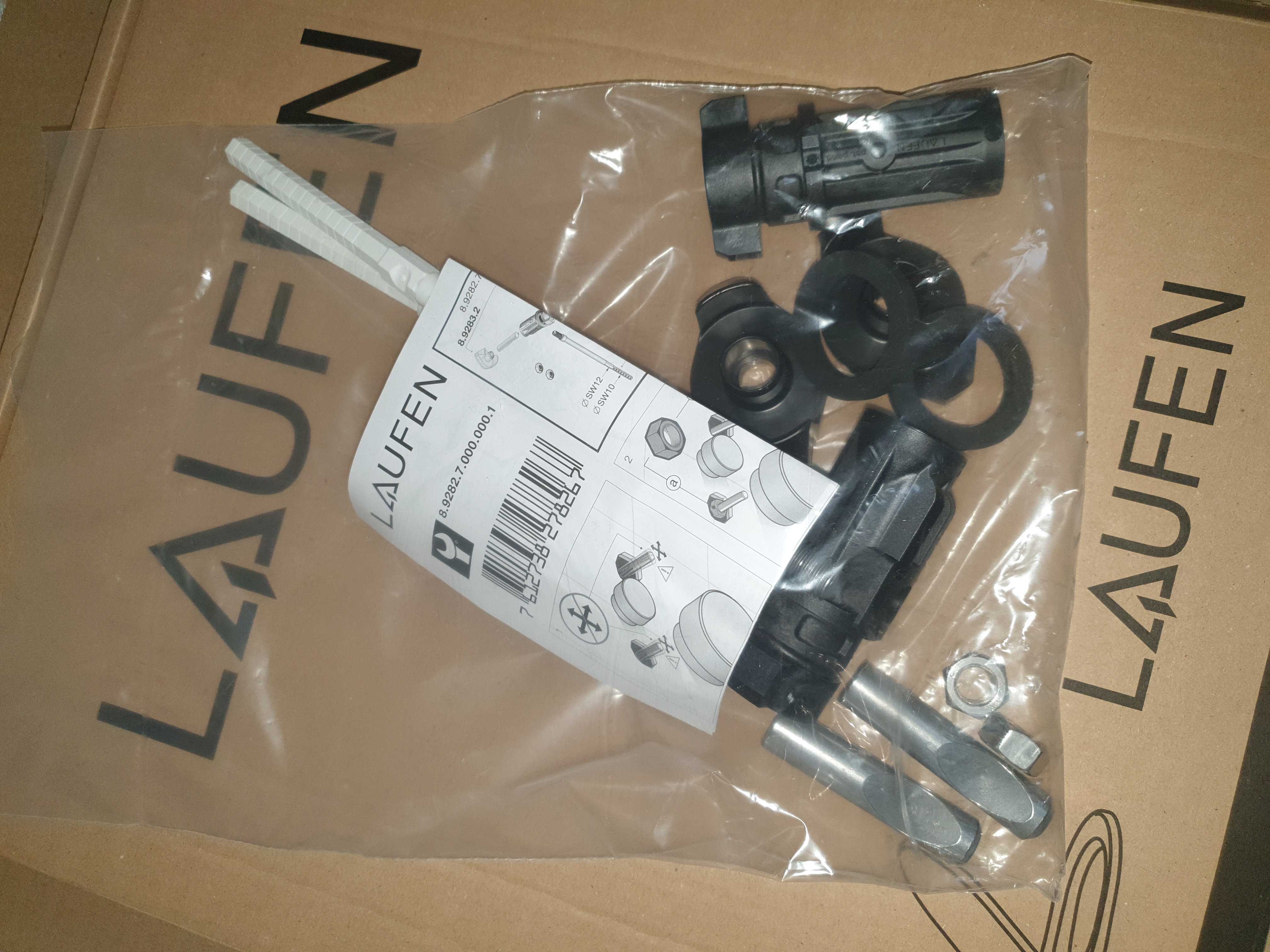

Mazayac написал: Maikee, снять унитаз, подтянуть крепёж, повесить обратно. Промялась прокладка, если ставили между унитазом и плиткой.
Mazayac, не-не с этим унитазом и крепежём не прокатит.
Mazayac
Mazayac
Регистрация: 12.05.2009
Сообщений: 20612
15.07.2021 в 01:41:13
AndyMirror, что значит "не прокатит"? На один оборот дополнительно закрутить стаканчики, затем установочные винты затянуть, проверив,что они упираются в нужную сторону лунок. Не адронный коллайдер же.
Хотя "не прокатить" тут может не с крепежом, а с топикстартером.

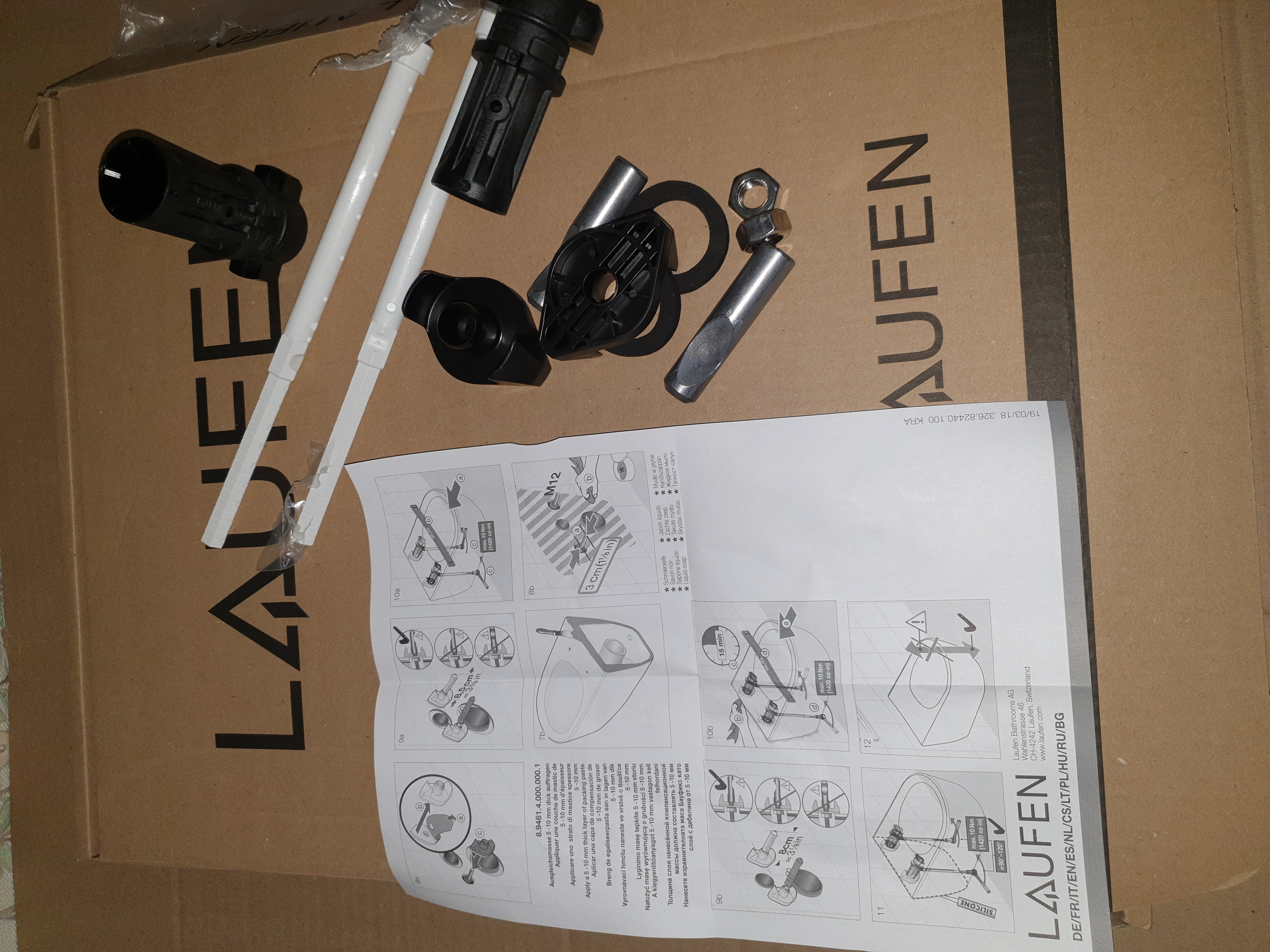

Крепеж там обычный, можно тянуть ключом Только не удобно, если это вьетнамский унитаз грое, мне именно такой встречался. Гайки расположены так, что крутить их можно прямым накидным с трещоткой, глядя в отверстие для крепежа сиденья) при том, что расстояние от пола до низа -рука с трудом проходит Но смысла нет тянуть, тем более с прокладкой, все равно разболтается, надо законтрить шпильки к раме и все

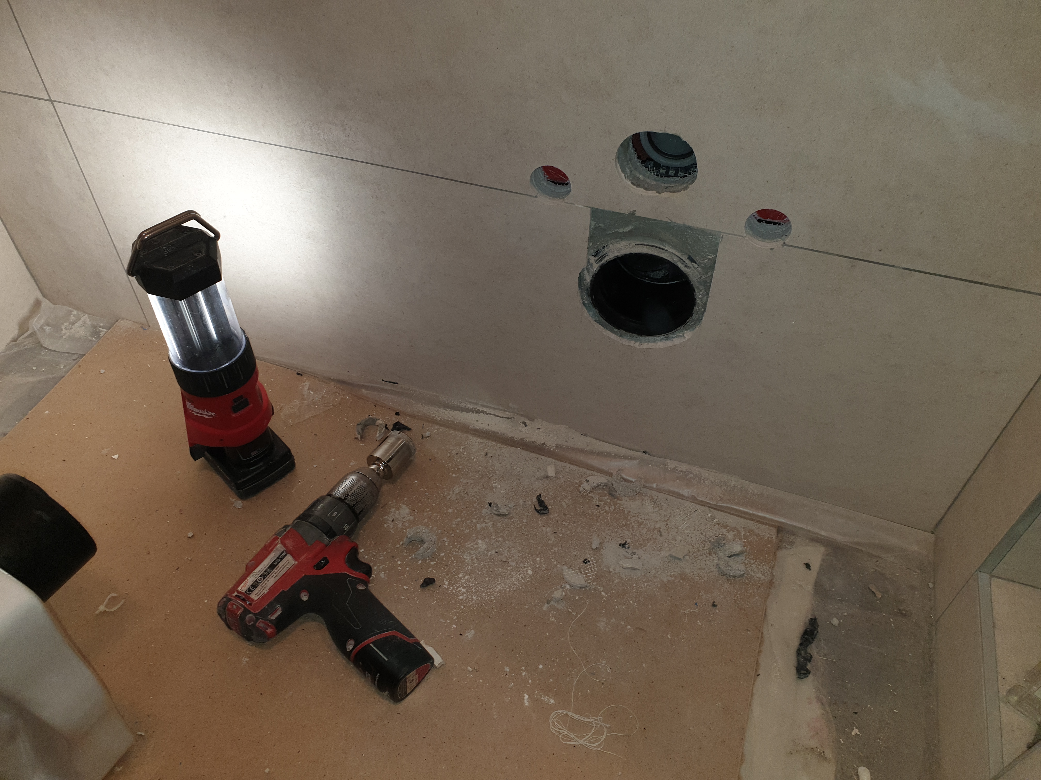

спасибо за ответы. но не понял. master.msk,у меня унитаз как на фото но крепления другие без гаек. Там такие металлические наконечники AndyMirror,что значит не прокатит? всю инсталляцию снимать? Mazayac, я не совсем понял зачем снимать унитаз а потом его ставить. нельзя чуть раскрутить и закрутить снова крепления? просто я не понимаю смысл снять унитаз затем сразу же его и поставить

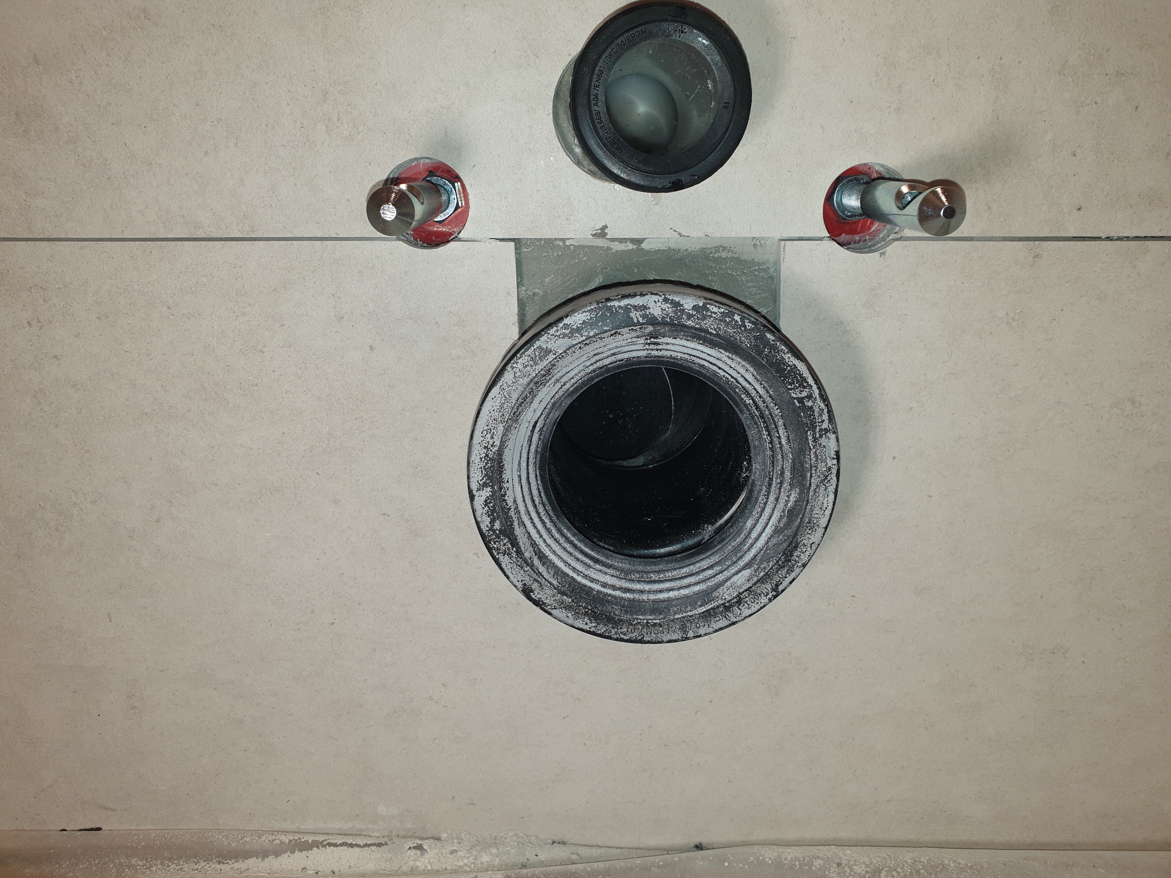

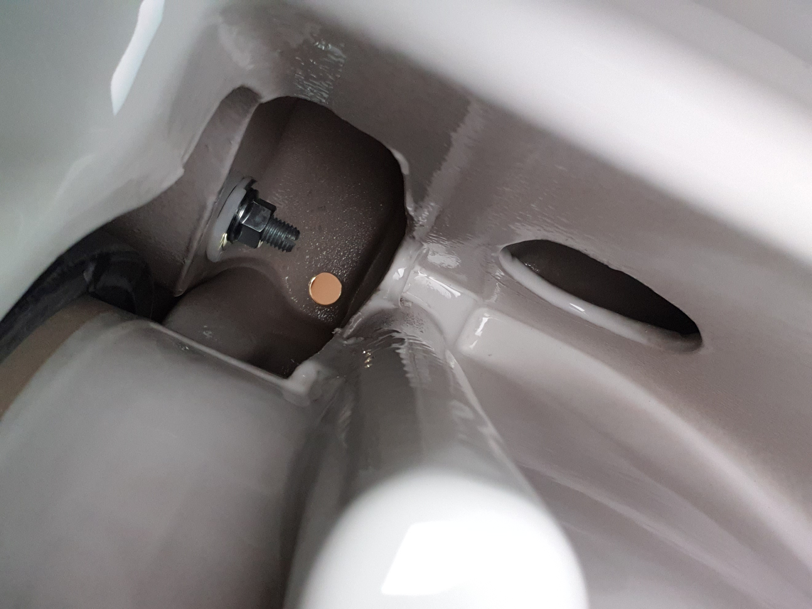

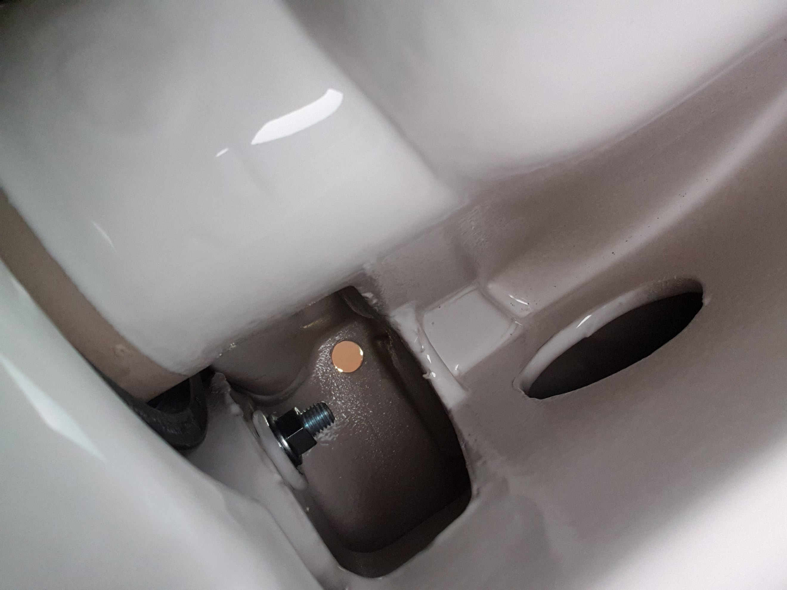

Maikee, Вы читаете написанное мной через строчку. Ничего хорошего из этого не выйдет. Я не писал, что нужно снять и тут же надеть унитаз обратно! Идите перечитывайте последовательность.
Притягивание унитаза к инсталляции происходит за счёт вкручивания винтов с конусными концами в такие же конусные лунки на колпачках. Если Вы закрутили колпачки неправильно (лунки слишком далеко от плоскости стены), то даже полностью затянутые винты не притянут унитаз к плитке. И никакие контргайки не нужны, это выдуманный способ решения несуществующей проблемы.

С наконечниками точно контрить, без вариантов. Они так сделаны, что с ними можно подтянуть не более пары мм. И то много

Штатный крепеж унитаза. Гайки м12 в комплекте.
