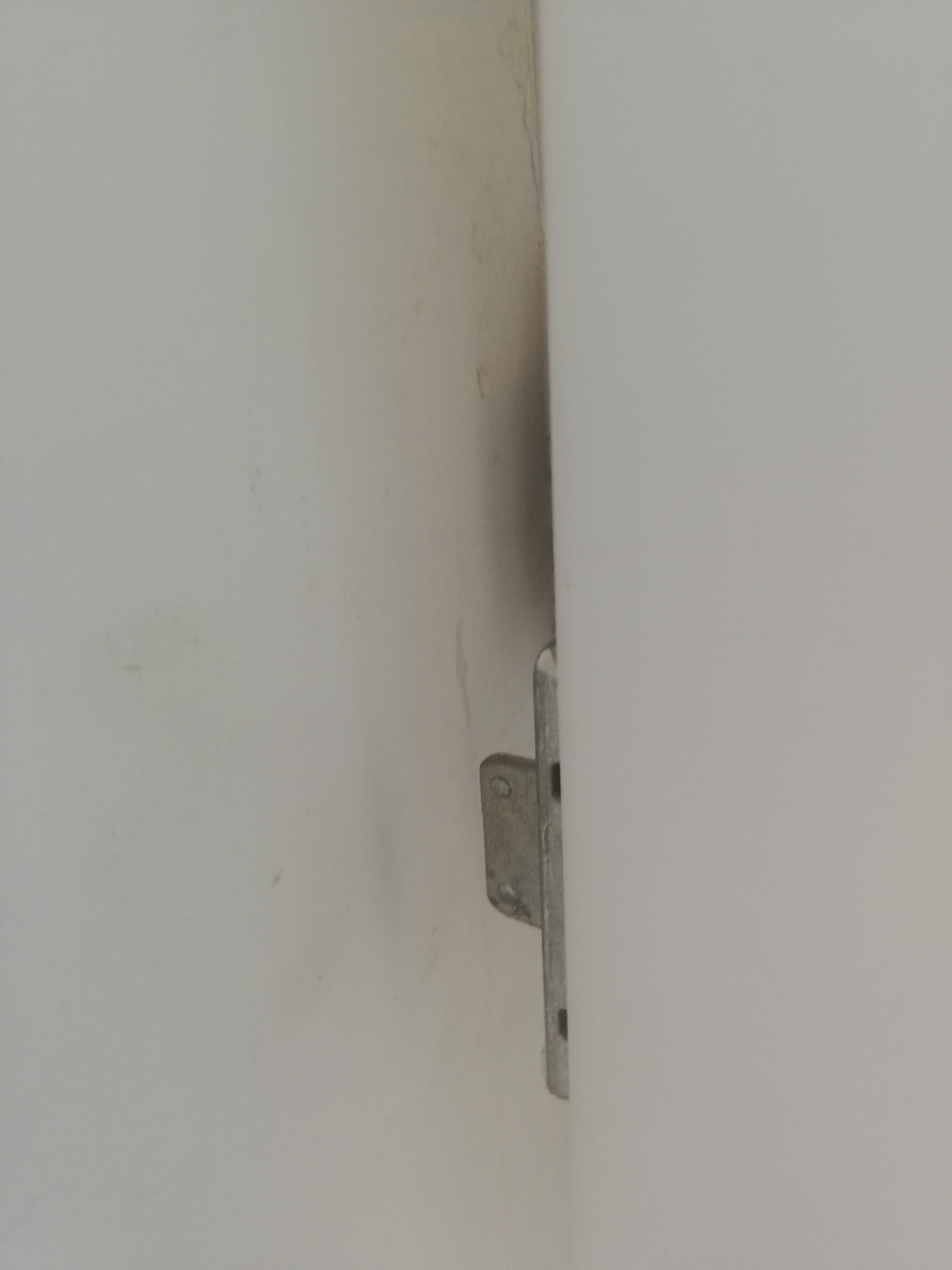

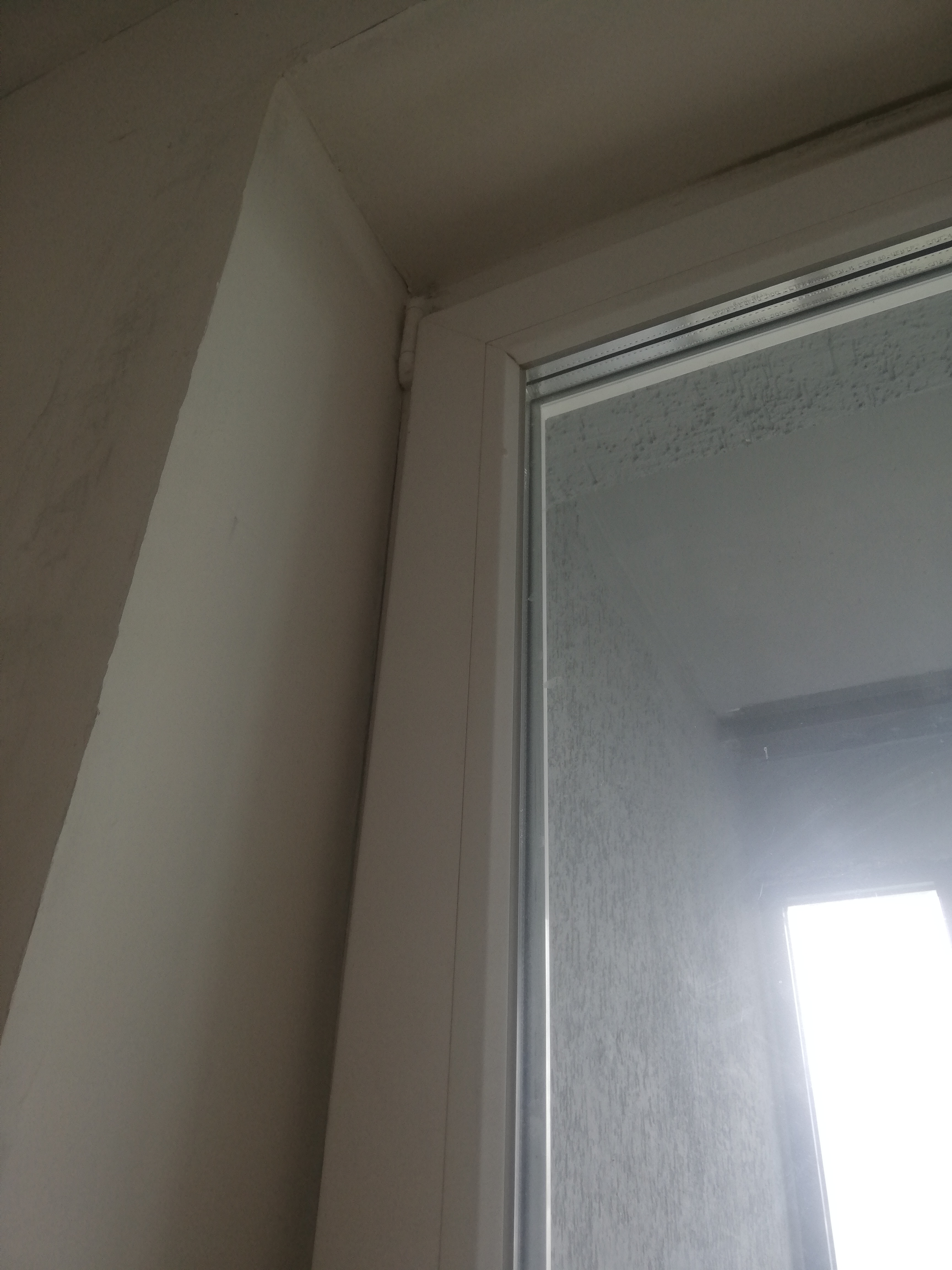

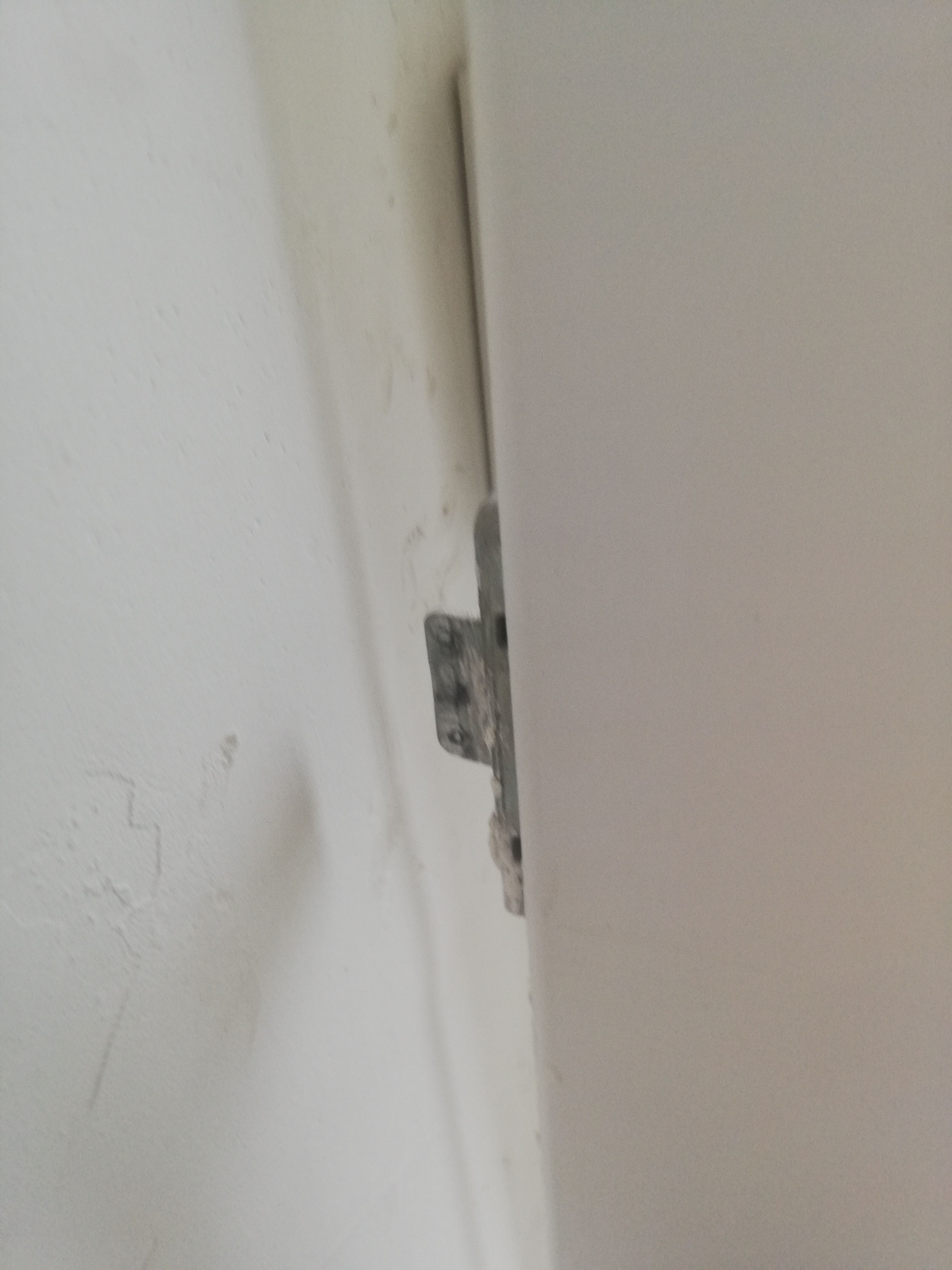

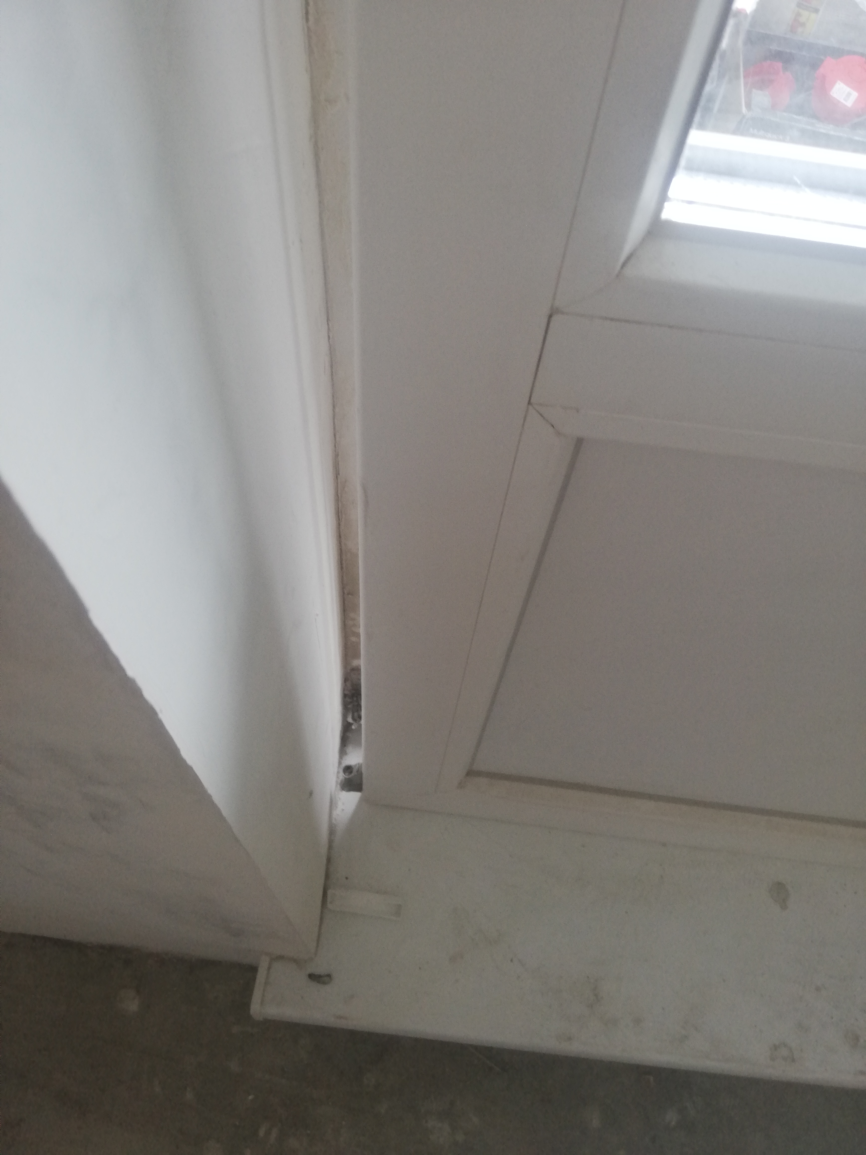

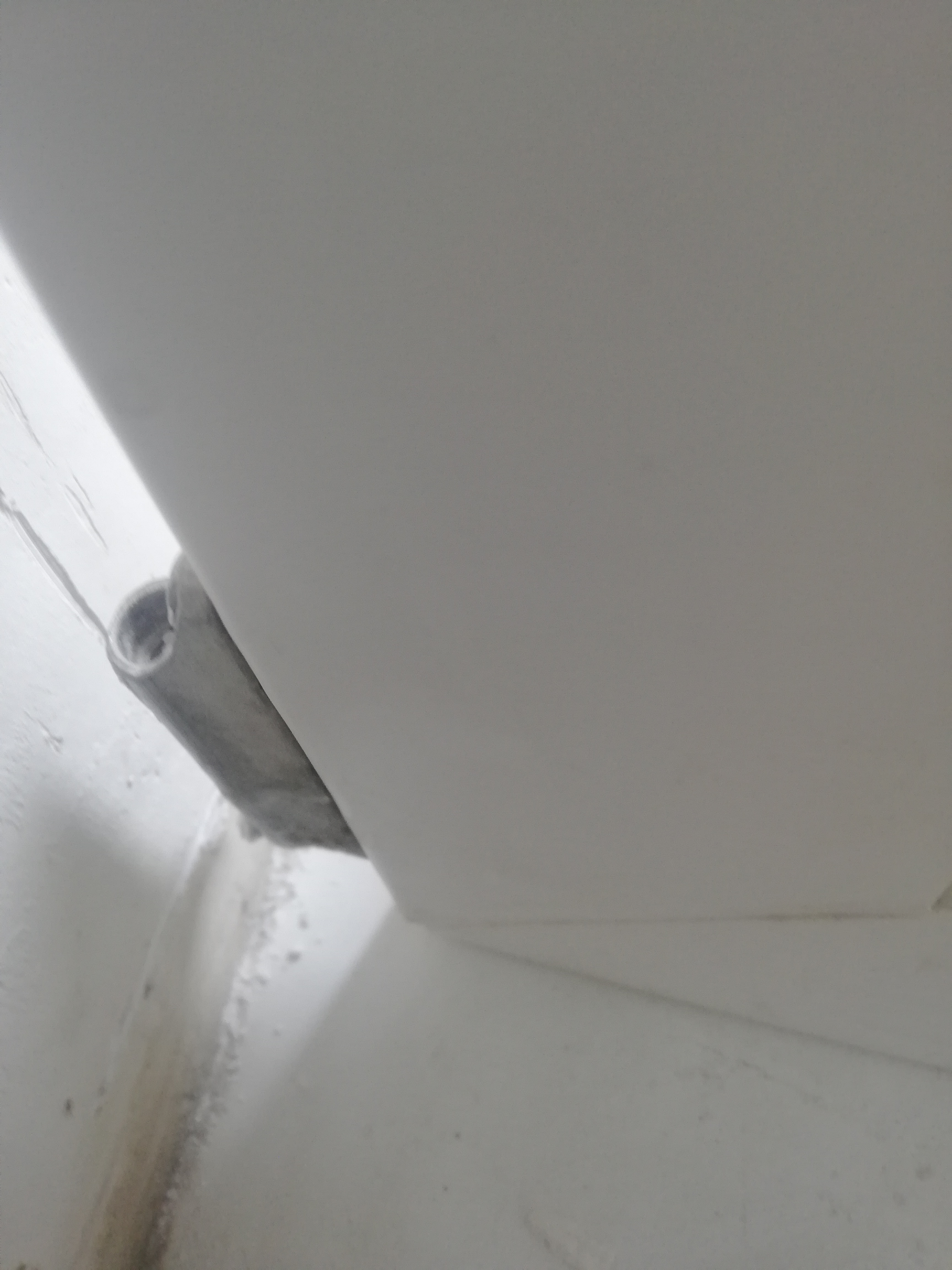

дует из так называемой вентиляции окна. планка белая. независимо от того закрыта или открыта. если эту дрянь снять проблему не решить?

Maikee, для начала посмотреть самому как этот клапан устроен и каков принцип его работы. После этого, если самостоятельно проблема не решается, выложить фото с вопросом.
Просто сняв клапан вы герметичность не восстановите. Обычно при установке такого устройства срезается часть резинового уплотнителя. Иногда прорезается профиль.
Приток через клапан и должен быть. В закрытом положении немного, в открытом побольше. Чтобы не было холодно должно правильно работать отопление и правильно быть установлены радиаторы. Шторы на окнах тоже играют немаловажную роль. Только комплексное решение (клапан + радиаторы + теплоизоляция откосов + шторы) позволяет добиться тепла, отсутствия сквозняка и хоть какой-то вентиляции. На этапе ремонта, когда не выполнены все пункты - это как пытаться плавать в ненабранном бассейне. Вроде и дорожки размечены и лежаки вокруг поставлены, и мини-бар работает, а без воды что-то не плавается.
