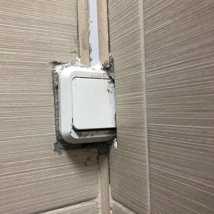

Мишутк, спасибо. Кривая стена . зазор между плиткой и стеной от 0 до 2 см по всей длине стены. Можно ли этот зазор закрыть плинтусом?

добавлю что стена из пгп . 10 см. можно ли в конце в стене прорезать канавку 1 см и пож нее засунуть плитку?

Maikee написал: Мишутк, спасибо. Кривая стена . зазор между плиткой и стеной от 0 до 2 см по всей длине стены. Можно ли этот зазор закрыть плинтусом?
Maikee, идете в магазин, замеряете ширину плинтуса. Для ламината вычитаете примерно 5мм на температурно-влажностные подвижки. Для кафеля можно оставить как есть. Вот ваш максимальный зазор.

Maikee написал: добавлю что стена из пгп . 10 см. можно ли в конце в стене прорезать канавку 1 см и пож нее засунуть плитку?
Maikee, можно. По всякому можно.

Maikee написал: Мишутк, это к чему?
Maikee, при ремонте и строительстве придерживаются правила, что каждый следующий материал бутерброда отделки подрезается под уже установленные. Ну, условно, если обои на стенку укладываются так, что вдоль окна остается 1 см, то не окно переносят, а сдвигают обои.
В вашем случае это значит, что сначала выбирается оптимальная раскладка, потом подрезаются устанавливаемые материалы. Ну надо где у плитки уголок на сантиметр подрезать, значит подрезается. Я у себя и по 5 мм срезал, не стенку же сносить из-за этого.
Вы ж потом спать не сможете, думая как это подрезанная горизонтально стенка ослабленная стоит. Причем под самое основание.

Maikee написал: Мишутк, но это же не сама стенка, то есть там более сантима штукатурки ., ее зачем то толстым слоем нанесли
Maikee, тогда сбить ее всю и нанести тонким слоем! Она отбирает ваше личное пространство.

Maikee написал: Мишутк, я не дебил, из за 1 или 2 см не собираюсь сбивать штукатурку
Maikee, тогда почему спрашиваете, что вам делать: штробить стену или подрезать плитку? Следуйте своему плану.
По вашей любимой фразе "все так делают" стоит плитку подрезать. Первый раз слышу чтобы из-за нежелания подрезать плитку стены штробили.

Мишутк написал: Первый раз слышу чтобы из-за нежелания подрезать плитку стены штробили.
"штробить" это слишком громко для канавки 1 см в гипсовой штукатурке. Интересные предложения или снять всю штукатурку или резать гранит. Я подумаю может мне стену чтоб канавку не делать.
