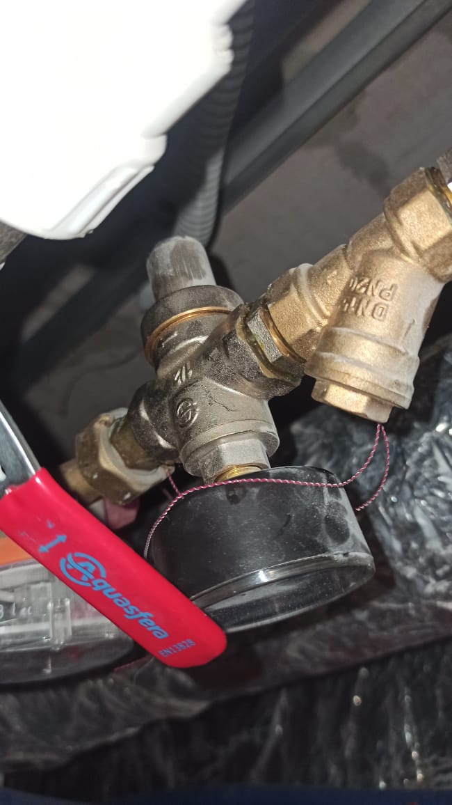

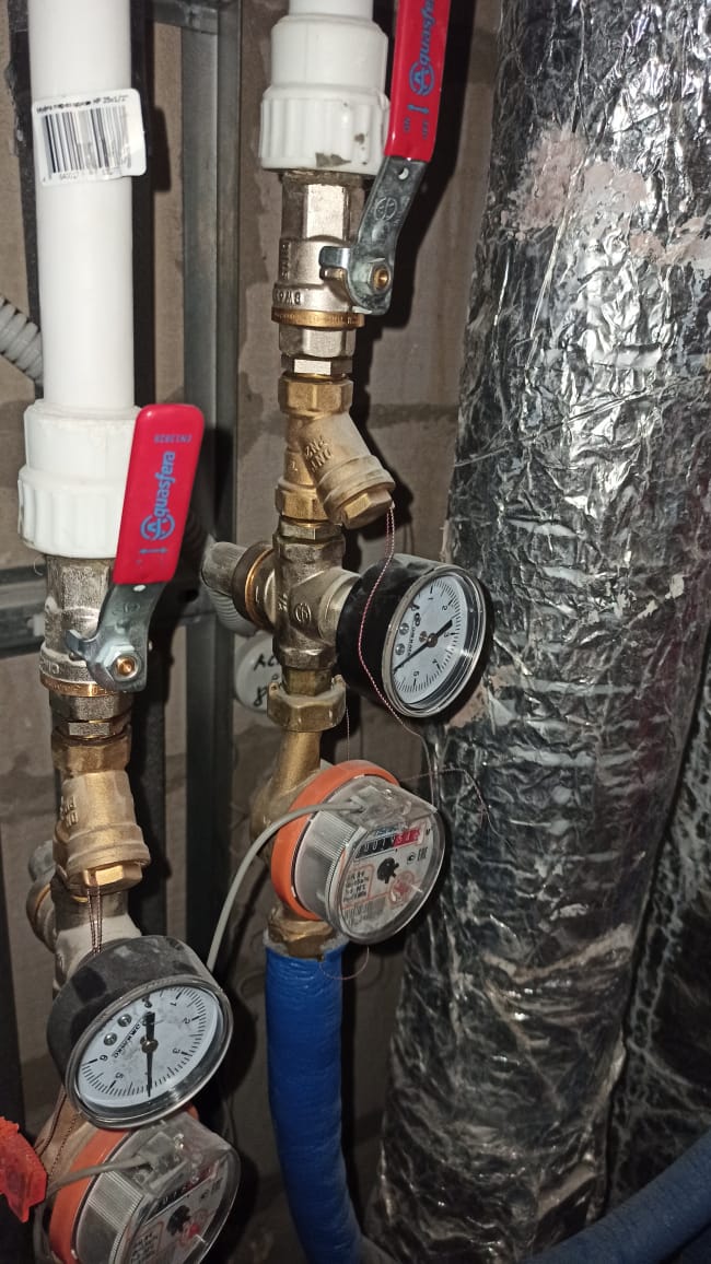

Здравствуйте, помогите пожалуйста. Ситуация такая: Есть стояк УК подвод 25-я труба (кран, фильтр, редуктор (поршневой), счётчик, обратный клапан). Далее идёт труба из сшитого полиэтилена 20-я ко мне в квартиру (9 метров). После трубы стоит запорный кран-нептун-редуктор давления мембранный (honeywell FK06)-коллектор- отводы труба из сшитого полиэтилена 16-я. (всё 1/2) На моём хонивелл стоит 3 бара. На редукторе у стояка обычно я вижу показания 5-пошёл на второй круг бар. Если спустить унитаз, то на хонивелле 0,5 бар, а у стояка 1 бар. Если открыть кран, то на хонивелле - 1 бар, у стояка тоже падает.
Пошёл по методу, там где шумит, значит там и "узко". В итоге шум только у редуктора у стояка.
Вопрос, как быть? У меня пока есть 2 идеи:
  1. Выкрутить поршневой редуктор на максимум (или вообще из него что-то выкрутить, что бы он не мешал воде), так как зачем мне два редуктора?
  2. Убрать его вообще из системы.
Второй вариант дороже, тк нужно будет счётчики перепломбировать, да и сам не рискну удалять редуктор.
Сообщений: 140229
31.05.2021 в 14:28:01
Заявление в УК о замене редуктора. А придет слесарь - пусть выкинет его
