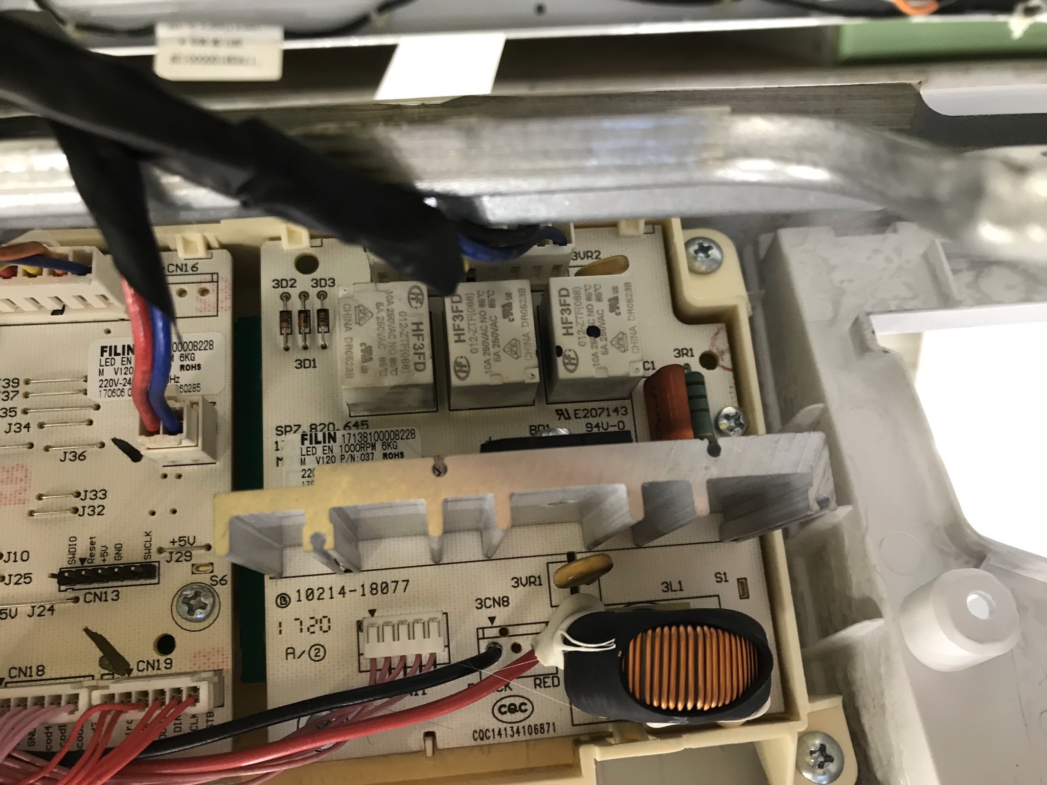

Добрый день! Стиральная машинка hansa whc 1038, перестала нагревать воду, ни 60 ни 90 градусов. По опыту владения другой машинкой, заменил ТЭН, но эффекта не дало, вода все равно не нагревается. Куда копать дальше ?

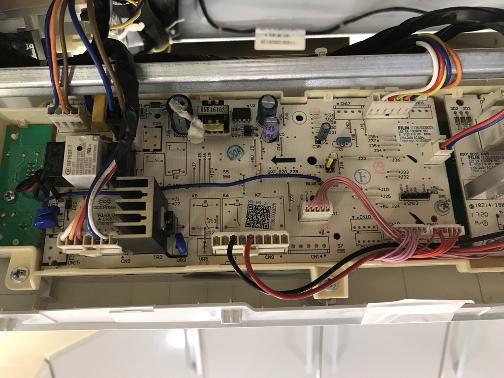

Снова разобрал машинку, проверил тэн показывает 32Ома, проверил датчик температуры 43кОм, если его нагревать сопротивление меняется. Так что новые запчасти рабочие. Слышно как щелкает реле на втором фото, на плате но подается ли напряжение на ТЭН не знаю. Включить машинку без передней стенки не рискую.

без измерений тут ловить нечего. по описанию - помершее реле или провода-пайки, конкретнее можно только гадать
