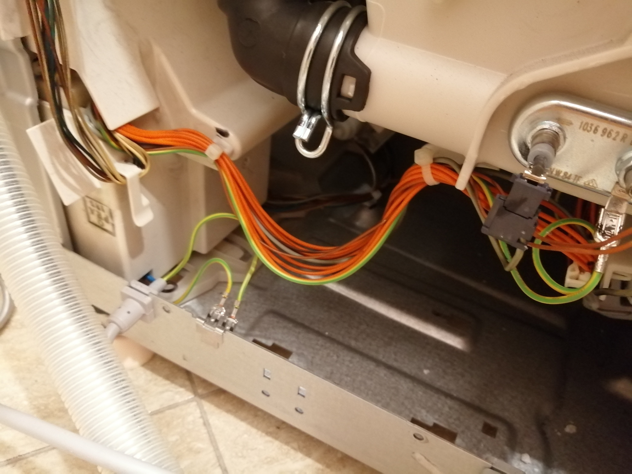

vlad178, ну навыков-то не было, если честно. Да, там действительно 2 защелки, которые, как оказалось, надо прямо-таки выдирать. Притом производитель сделал их по-идиотски. Чтобы поставить панель обратно, нужно правую защелку на насадить на дырку в корпусе (она туда просто не пролезет), а снизу подцепить эту дырку, чтобы защелка зашла в корпус. А вот левую надо тупо спереди защелкивать, как обычно. С манжетой тоже возни было достаточно, но вроде поставил все обратно. ТЭН сзади находится, кстати :) Поменял, вода не капает, греет отлично, пробки не выбивает. Но кнопки как работают только при снятой или полуснятой верхней панельке спереди, так и работают. Иногда могут работать и с надетой панелью, но с ненадетой работают всегда. И либо работают все, либо не работают все. Если бы хаотично не работало, наверняка пришлось бы цифровую панель менять, а так очень странно. Говорят еще, может барахлить фильтр помех (якобы там есть коротыш на корпус), но где он в этой машинке - не знаю. Не подскажете (см. фото)?

manonfire написал: Говорят еще, может барахлить фильтр помех
Сетевой? Он защищает сеть от помех машины, а не наоборот...
manonfire написал: Но кнопки как работают только при снятой или полуснятой верхней панельке спереди, так и работают. Иногда могут работать и с надетой панелью, но с ненадетой работают всегда. И либо работают все, либо не работают все.
Трясите шевелите контакты, и/или смотрите - не прижимается ли чем-нибудь одна кнопка постоянно? Либо окислы, следы воды на плате, на дорожках к кнопкам - протрите на всякий случай спиртом и жесткой кисточкой

BV, на одном из форумов нашел рекомендацию по промывке в слабом мыльном растворе пластиковой панели - не платы! Обратной связи там не было, но, возможно, помогло.
Сообщений: 137457
21.06.2021 в 18:56:32
manonfire написал: на одном из форумов нашел рекомендацию по промывке в слабом мыльном растворе пластиковой панели - не платы!
чтобы загаженные кнопки не подвисали - хоть стиральным порошком с щеткой, только плату вынуть сначала. Сделайте это и проврьте нажатие кнопок отдельно на панели и не плате. На плате редко, но бывает, что какую-то кнопку сильно давили и передавили, и кнопка вяло возвращается назад, особенно если на панели зазор кнопки загажен грязью. В этом случае - перепаять эту кнопку на новую.

BV, тут немного не так. Проблема не в загаженности кнопок или панели (она в отличном состоянии, на нее даже пыль практически не попадает, а машинка регулярно протирается), а в том, что на пластиковой панели присутствует какая-то "паразитная" емкость или статика (не специалист, не подскажу). Вечером попробую снять панель, промыть, отпишусь. И еще момент. Если панель с платой отсоединить (как писал в первом сообщении), кнопки работают. Так вот если потом, не выключая крутилкой машинку, поставить панель на место, кнопки так же прекрасно продолжат работать, пока не выключишь машинку крутилкой. И, напротив, если, не снимая панель, включить машинку - кнопки, понятно, не работают, и не будут работать, если так же, не выключая машинку, снять панель. То есть проблема с рабочими/нерабочими кнопками длится строго до выключения/включения машинки крутилкой.
P.S.: На этой модели нет физических кнопок. Все т. н. "кнопки - это просто выступы на самой панели, окрашенные в серый цвет. То есть единое целое, без каких-то крепежей и лишенные возможности двигаться в принципе.

manonfire написал: на пластиковой панели присутствует какая-то "паразитная" емкость или статика (не специалист, не подскажу).
Статика Летом, с влажным воздухом? Маловероятно. Лучше верните заземление на место.
Убрать землю, получить неработающие кнопки, а потом удивляться и устраивать танцы с бубном и мылом :)

BV, заземление вернул на место после замены ТЭНа, он сгорел к чертям свинячьим. Теперь вода греется, а УЗО не выбивается. А первоначальная проблема осталась :)
Сообщений: 137457
22.06.2021 в 16:51:16
manonfire, тогда проверить есть ли земля на модуле... (скорее всего эти кнопки срабатывают от наводок на тело)

Снять плату с панели, промыть плату спиртом например ИЗОПРОПИЛОВЫМ, контакты шлейфов, места соприкосновения пружинок с панелью. Подумать, что может меняться при отодвигании панели - например пружинки чуть сдвигаются на свежие места... Уменьшается емкость - плата/железный корпус машинки. Перевернуть вилку в розетке :) Еще см видео - по аналогии может быть.... и с пластика панели в отодвинутом месте есть путь утечки на корпус https://www.youtube.com/watch?v=mvH9MemY8OA

Доброе утро всем! Прошу прощения за задержку с обратной связью. 5-й день пользуюсь машинкой. Ничего пока с панелью не делал, кнопки начали работать сами. Включал-выключал машинку раз 100 за эту неделю, три раза стирал, никаких проблем. Но проблема наверняка "плавающая", так что буду ждать очередного проявления симптомом, после чего буду что-то предпринимать. В любом случае огромное спасибо за толковые советы, оставил себе в копилку.
