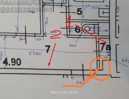

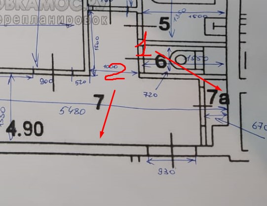

Добрый день, форумчане! Подскажите пожалуйста где оптимальнее повесить щит в хрущевке? Планировал разместить в шкафу под цифрой 1. Там будет внизу стиральная машина. А выше щит. Но потом подумал что стояки с водой рядом + стиралка = стремно!
И возникла мысль разместить щит в будущем шкафу под цифрой 2. Такой вариант более оптимален? Конечно придется распилить немного шкаф, но что поделать) Зато безопаснее. Щит большой, надо прятать.

Arhhhww, А тут в этой дырке?

Hitgher написал: Arhhhww, А тут в этой дырке?
Hitgher,
Тут короб, там идет ливневка с крыши. При капремонте ее хотят убрать в подъезд. Но в этом году он опять не начнется( Был бы идеальный вариант конечно.

Arhhhww написал: где оптимальнее повесить щит в хрущевке?
Где он у вас сейчас? Заменили ли вы ввод, в хрущовках это хлопотно.
AndyMirror, от щитка в квартиру идет 6ка, в тамбуре автомат 32а. У меня сейчас времянка с 2мя автоматами, думаю о том куда монтировать щит уже основательно.

Arhhhww написал: Подскажите пожалуйста где оптимальнее повесить щит в хрущевке?
вешайте на той стене, что не несущая и на которой не будет проблем со штробами

ZooZoo, Щит накладной) А стены все несущие, кроме стены туалета)

Arhhhww написал: Конечно придется распилить немного шкаф, но что поделать) Зато безопаснее.
Безопаснее в сгораемом деревянном шкафу, да еще и в глубине его? :)
Arhhhww написал: Тут короб, там идет ливневка с крыши. При капремонте ее хотят убрать в подъезд. Но в этом году он опять не начнется( Был бы идеальный вариант конечно.
Ну и вешайте. Ливневку никто не будет выковыривать при капремонте.

BV написал: Ливневку никто не будет выковыривать при капремонте
Ну да, по разному бывает. Может быть как раз наоборот.

Arhhhww написал: вешайте на той стене, что не несущая и на которой не будет проблем со штробами
ну так все равно штробить стены придется и неважно - бокс встраиваемый или накладной или у вас кабель-каналы планируются?

ZooZoo написал: ну так все равно штробить стены придется
Не факт, там иногда штукатурки по 7 см наносить приходится, канашка 40 уходит в такую толщину. ;)
